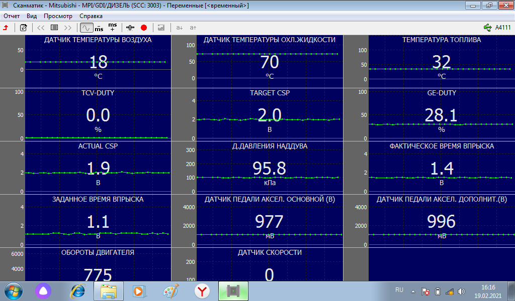

Всем привет.
Прошу помощи у тех кто понимает, что показывает поток данных с MMC Reader-а.
Собственно история.
Купил Пыжика в начале ноября у человека в другом городе. Человек рассказал, что менял насос из-за того. что "что-то там заклинило, вроде поршень УОВ". Так же заменил форсунки. Правда насос старый отдал, а форсы нет. Возможно заменили распылители... Т.к. человек владел машиной меньше года. то ТНВД меняли не так уж давно. При этом непонятно, что за насос и кто ставил.
По началу никаких проблем не замечал. Но как стало холодать (а начало ноября у нас было теплым, около 0), стал замечать вонючий сизый дым при прогреве. Да и прогретый мотор, вроде не дымит, но рядом находиться не хочется - воняет. Был бы простой насос, крутнул бы пораньше, а тут непонятно в этом дело или нет. Еще не хотел ставить пораньше т.к. есть какой-то глюк при езде накатом. Например если газовать на спуске, то всё нормально, но стоит отпустить газ, через какое-то время, происходит затуп с небольшим повышением оборотов и если после этого наступить на педаль, то машина секунду или около того с неохотой реагирует на газ, а из глушителя начинает валить белый дым (возможно сизый). После этого всё приходит в норму до следующего отпускания педали. При этом это происходит не всегда. По ощущению это происходт в холодную погоду.
К сожалению податься у нас не к кому и почитав статьи и форумы понял, что без сканера искать проблему сложно. В итоге был куплен MMC Reader и обнаружил я, что согласно тем показаниям, что все приводят как правильные, TMG меньше, а CSP больше. Коррекция форсунок так вообще...
Посему просьба, гляньте пожалуйста логи на ХХ и Газ в пол и скажите ваше мнение, имеет ли смысл двигать крышку насоса? Сможет ли это улучшить ситуацию? Или это всё таки насос поздно стоит?
Кстати машина заводится что холодная, что горячая хорошо. Горячая так вообще с пол-оборота. В -30 с пульта. В январе мерял расход на дальнюю дистанцию (500 км), получил 11 литров. В принципе всё нравится кроме дыма и вони.
Дизель не первый и какой должен быть выхлоп и запуск знаю.
Спасибо.

Для начала, попробуйте отключить дроссельную заслонку, оба актуатора если они вакуумные...

Смещением позиционера к салону вывести в норму CSP, тайминг после этого сам к норме подтянется. При недостаточной цикловой подаче эбу начинает "позднить", т.е. уменьшать угол опережения впрыска.

Dizel Man, обнаружив, что по какой-то непонятной причине клапан ЕГР не открывается (нет вакуума в шланге) и подумав, что это мне заслонка перекрывает воздух, я отсоединил верхний актуатор, который закрывается неполностью. Получив ошибку 41 ситуацию не исправил, но пока оставил так. "Глушилку" отключать не стал.
Злыдня, а большая цифра в значении CSP говорит о недостаточности ЦП?

Позднить будет если внутрикорпусное давление занижено.
Вы уверены в том, что дым сизый, а не серый?...стал замечать вонючий сизый дым при прогреве.

Посмотрите и мои данные по авто, дым синеватый есть но не то что было. Вони почти нет.

Клапан регулирующий опережение закрыт, а параметры тайминга завышены, и GE тоже завышен. Вы угол опережения корректировали корпусом ТНВД?

Либо поздний впрыск, либо воздух в системе. Еще может быть много масла в выхлопе, это определяется по запаху дыма...да. На солнышке аж голубой.
