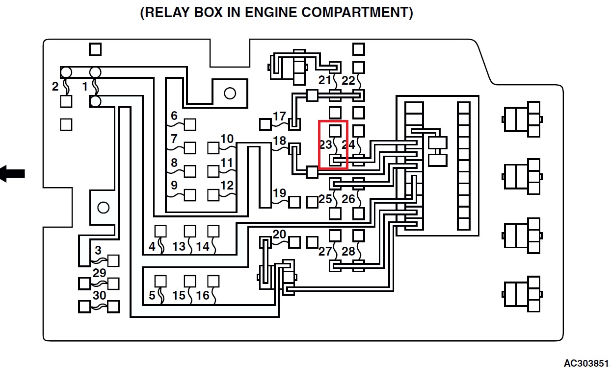

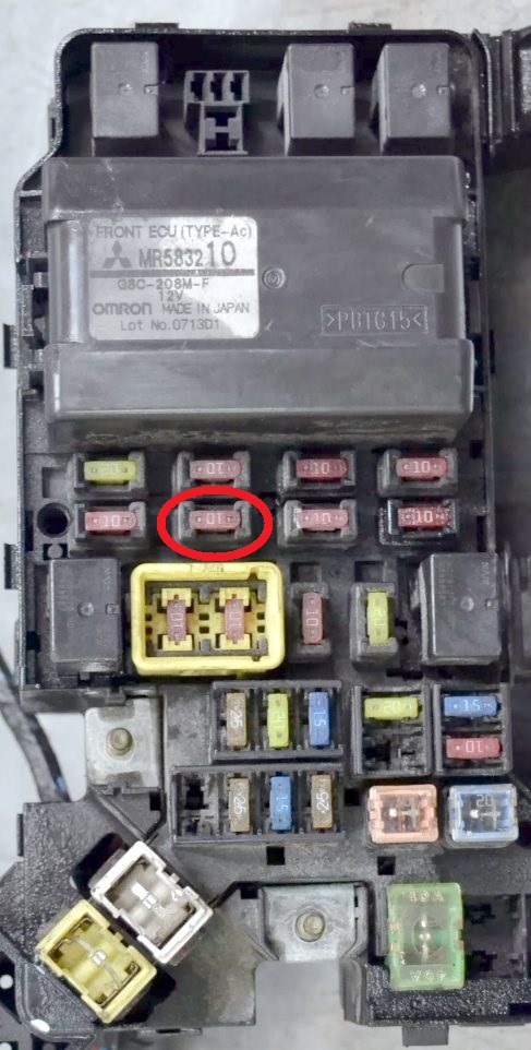

SNOOPER писал(а): Под капотом.
Добрый вечер. А как вы определяете, что это именно 23? Сколько с сыном не смотрели, не увидели номеров ни каких там...(
Sedoi
Сообщения: 57509
Поблагодарили: 4807 раз
Отвечу на вопросы по автоэлектрике
А там и нет номеров.
Я же дал схему. Там синусоидой показаны преды.
Ну и номера естественно.
Ну и на фотке из ссылки отметил.

Спасибо, за уже после работы посмотрю. Надо ещё где-то пред на 10А раздобыть...
Всё, сегодня заменил пред на 10А и габариты справа заработали. Но, реостат так и не работает на плавное уменьшение или увеличение яркости. В чем ещё может быть проблема?

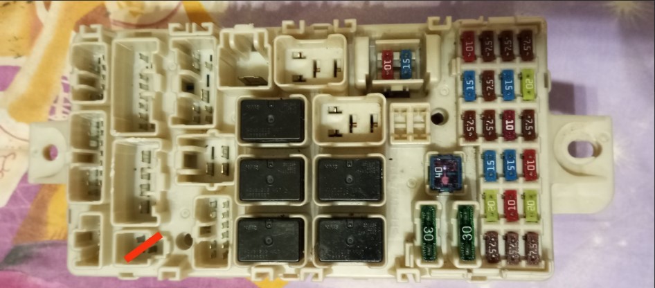

Народ всем привет. Требуется помощь коллективного разума. Предыстория такова, помогаю другу восстанавливать утопленника. Пациент Паджеро Спорт2 4D56 2012г. А/Т сборка Тай. Этапы с перебором ДВС и сушкой салона пройдены. На данном этапе восстанавливаем электрику. Авто даже заводиться, но пока только на 2 сек. и сразу глохнет. Пишет ошибку U1601. Сегодня он мне скидывает фото салонного блока предов, который разбирал. На нем не подключен один разъем и как на зло именно эту фотку он и не сделал.
Вопрос что там должно(могло) быть? И может ли быть ошибка U1601 из-за этого?
