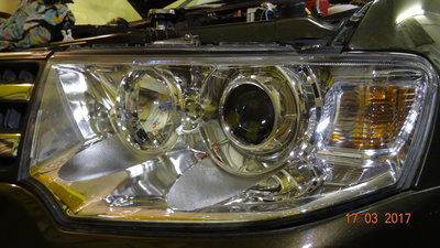

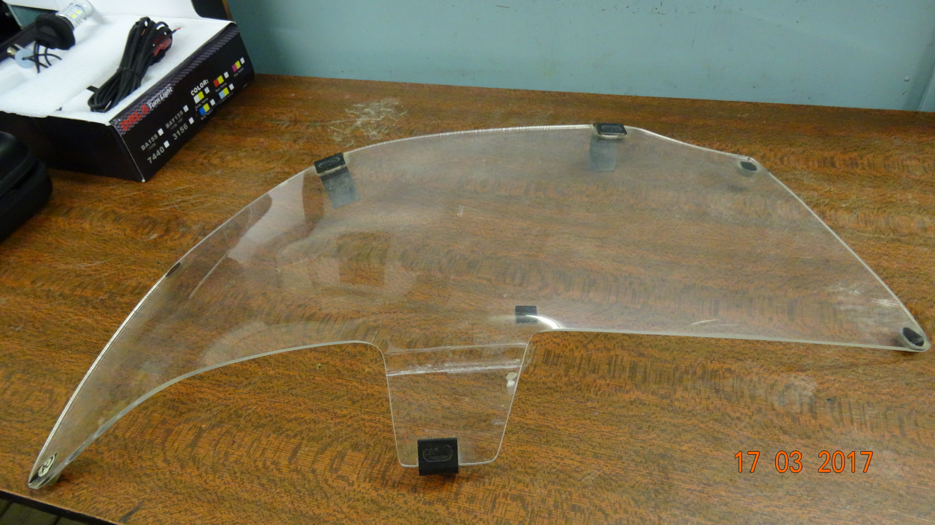

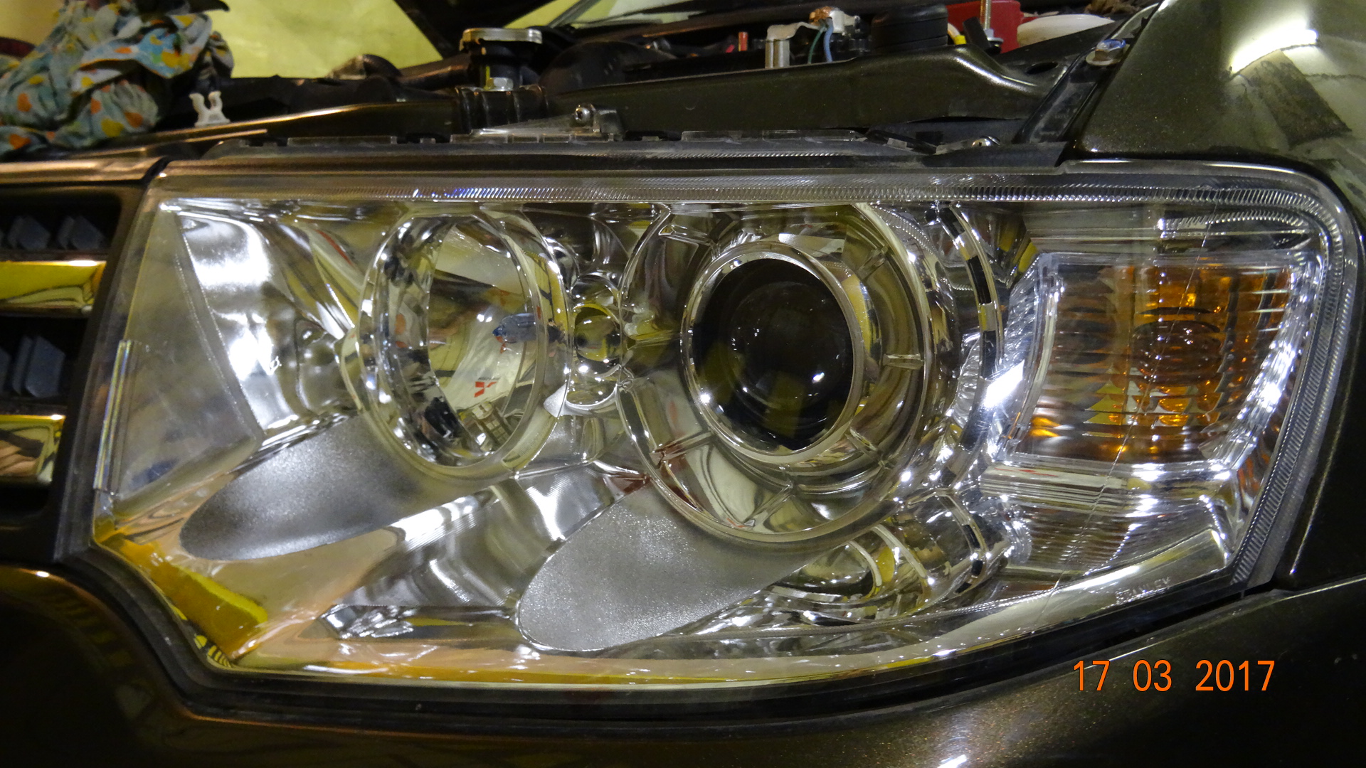

DenisR писал(а):
Капитан ДИН писал(а): А вот это правильно. После шлифовки, пластик фары, вместе с царапинами, лишается защитного Ультра Фиолетового (UV) покрытия, и становится беззащитным перед солнечными лучам. И если фару сверху не защитить, чем либо - очки, любая плёнка, броне плёнка - стекло вновь, и довольно споро, начнёт желтеть, мутнеть, в общем деградировать.
Вот только броне плёнка, бывает то же разная. Иная сама на солнце, начинает темнеть, как очки хамелионы. Только очки в темноте востанавливаются - а плёнка уже нет. :*DONT_KNOW*:
расскажите это моим фарам, шлифую\полирую от царапин сам, раз 1,5-2 года начиная с 2010 года, пока не пожелтели и не помутнели
А позвольте спросить - и для чего же Вы это с ними делаете так часто? :;D:
А вот одна из моих фар, которой четвёртый год пошел - а она как новая. И будет такой и дальше, потому как в очках.
А вот сами очки, под лучами нашего солнца, уже не столь идеально прозрачны. Хотя, когда их устанавливал, три года тому, разницы на просвет, между стёклами фар и очками, особой не видел - были идеально прозрачны, и те и другие.
Так что, рассказывать своим фарам, я боюсь Вам самим, что то придётся. :*PARDON*:

Капитан ДИН писал(а): А позвольте спросить - и для чего же Вы это с ними делаете так часто? :;D:
да много чего, в основном ветками царапаются в лесу, да и грязь частенько на сухую стираю
грязь такая имеется ввиду
ваши фото говорят лишь о том что очки из говеного пластика не более, еще вопрос какие оптические свойства у этих очков, и как из-под них грязь\снег\лед вычищать они же не герметично на фары садятся, про UV защитный слой это вы где прочитали ? Есть ли у вас достоверная информация что при производстве фары наносится некий защитный слой?
фото фары после полировки могу выложить, поверьте будет как на вашей фотке. Да кстати то что 4 год пошел ниочем не говорит, пробег какой?

DenisR, так ясен пень, под такую грязь, не то что ультрофиолет - вообще, никакие лучи не пробьются.
Хотя я всё же сомневаюсь, что Ваши фары идеально прозрачны. А откровенно желтеть, пластик фар, начинает как правило после десятка лет. А до этого только мутнеет. Как мутнеет и отражатель внутри, если ездить всё время со светом. Изображение

Капитан ДИН писал(а):DenisR, так ясен пень, под такую грязь, не то что ультрофиолет - вообще, никакие лучи не пробьются.
вы не поверите :D но с 2010, года езжу всегда с ближним, не мутнеют не желтеют, видимо уникальные фары у меня ::-D:
без обид но походу вы где-то в 80-х годах застряли, странно что тормозушки в фары не плеснули

ок, да машина у меня 2008 года выпуска ноябрь, ждать желтизны и помутнения вроде как недолго, вот через годок и проверим :)
