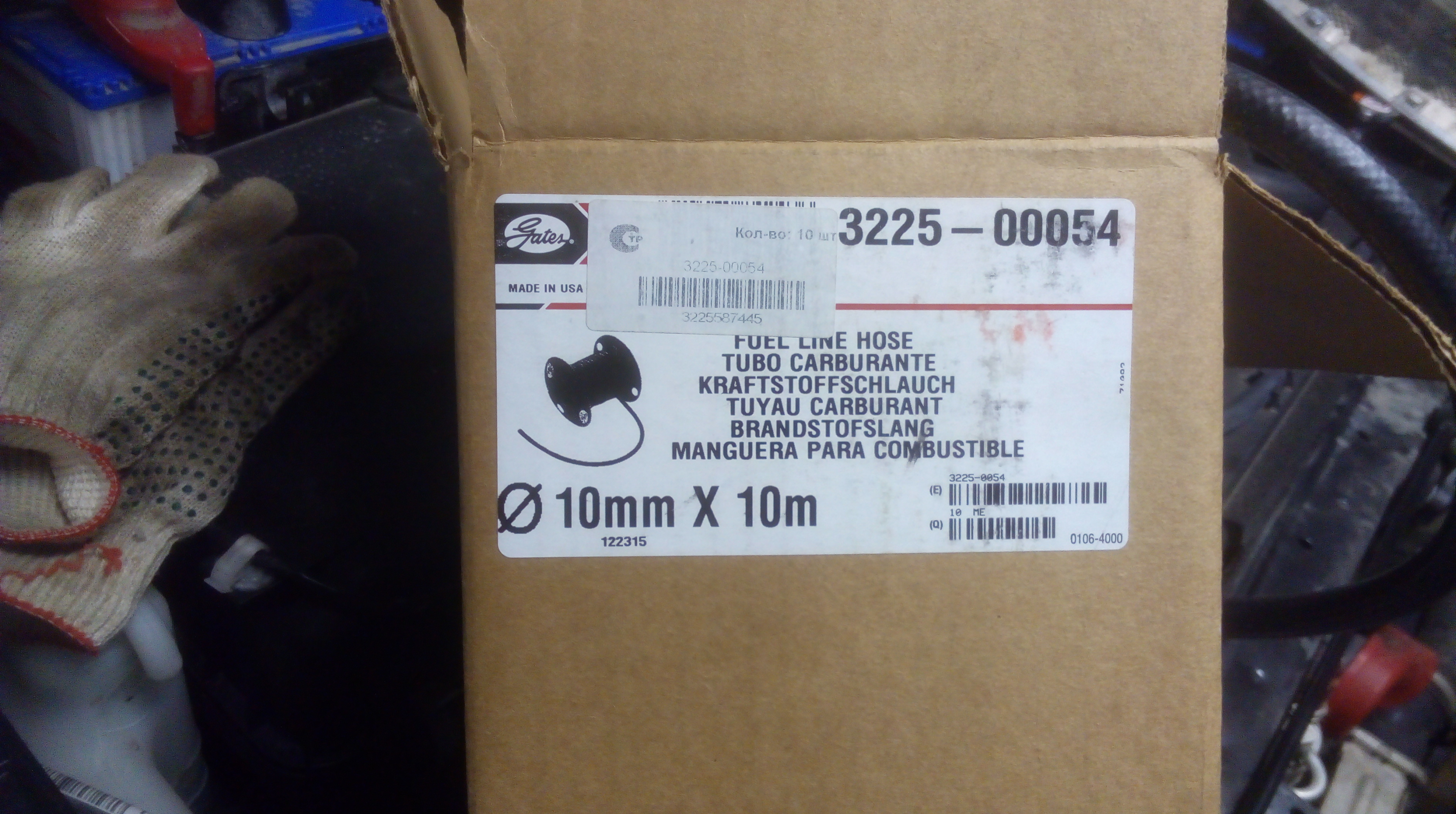

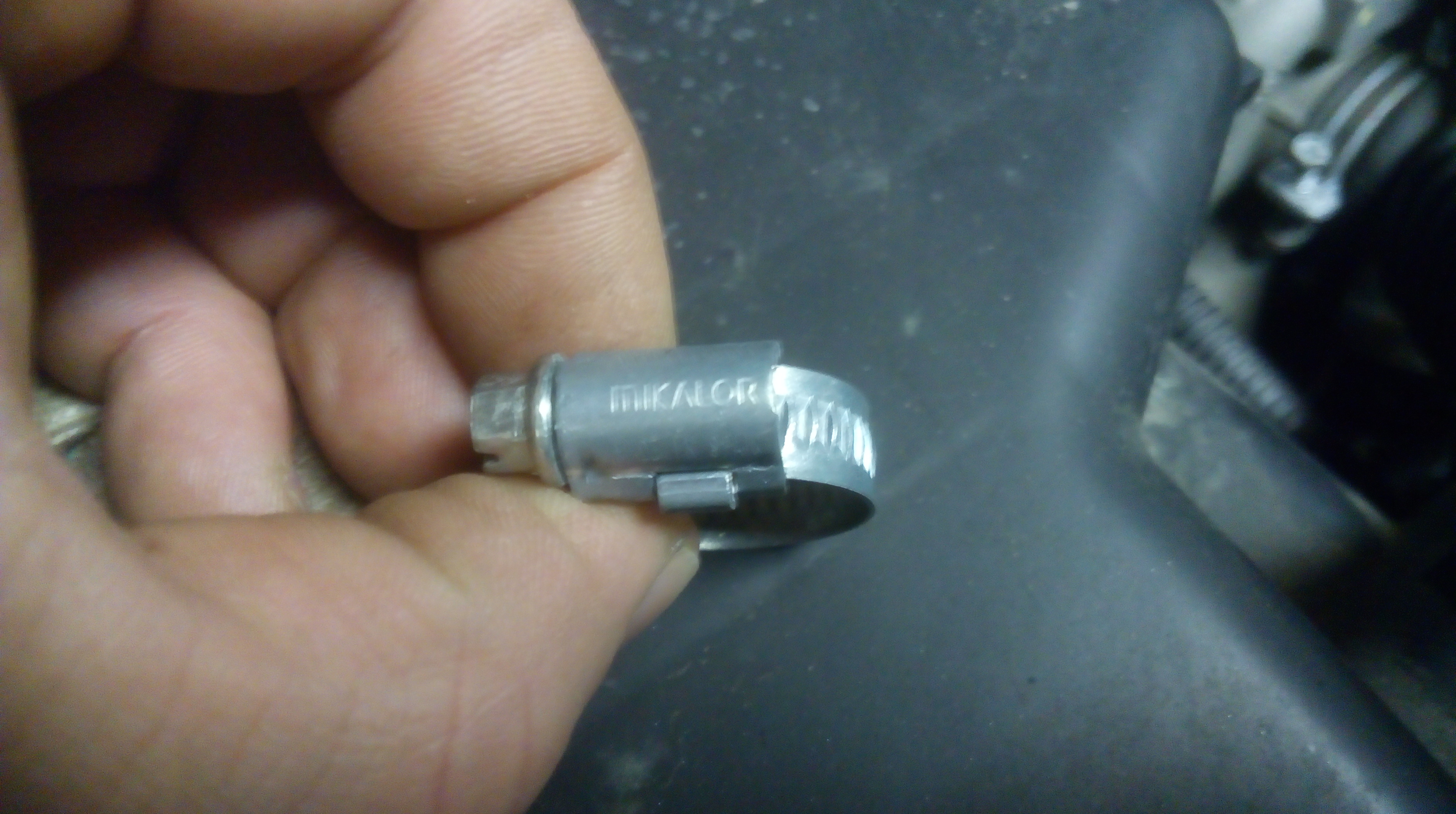

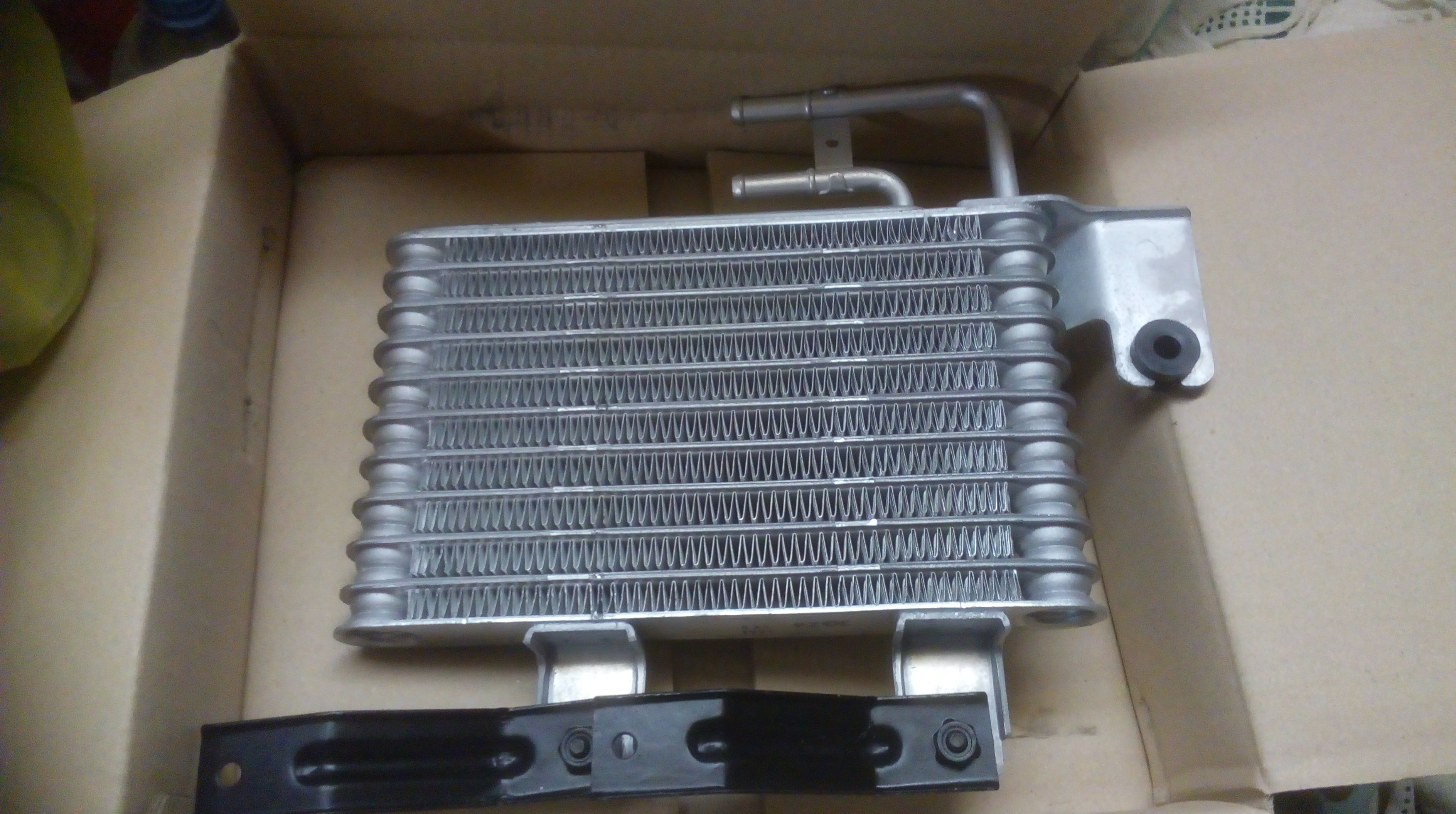

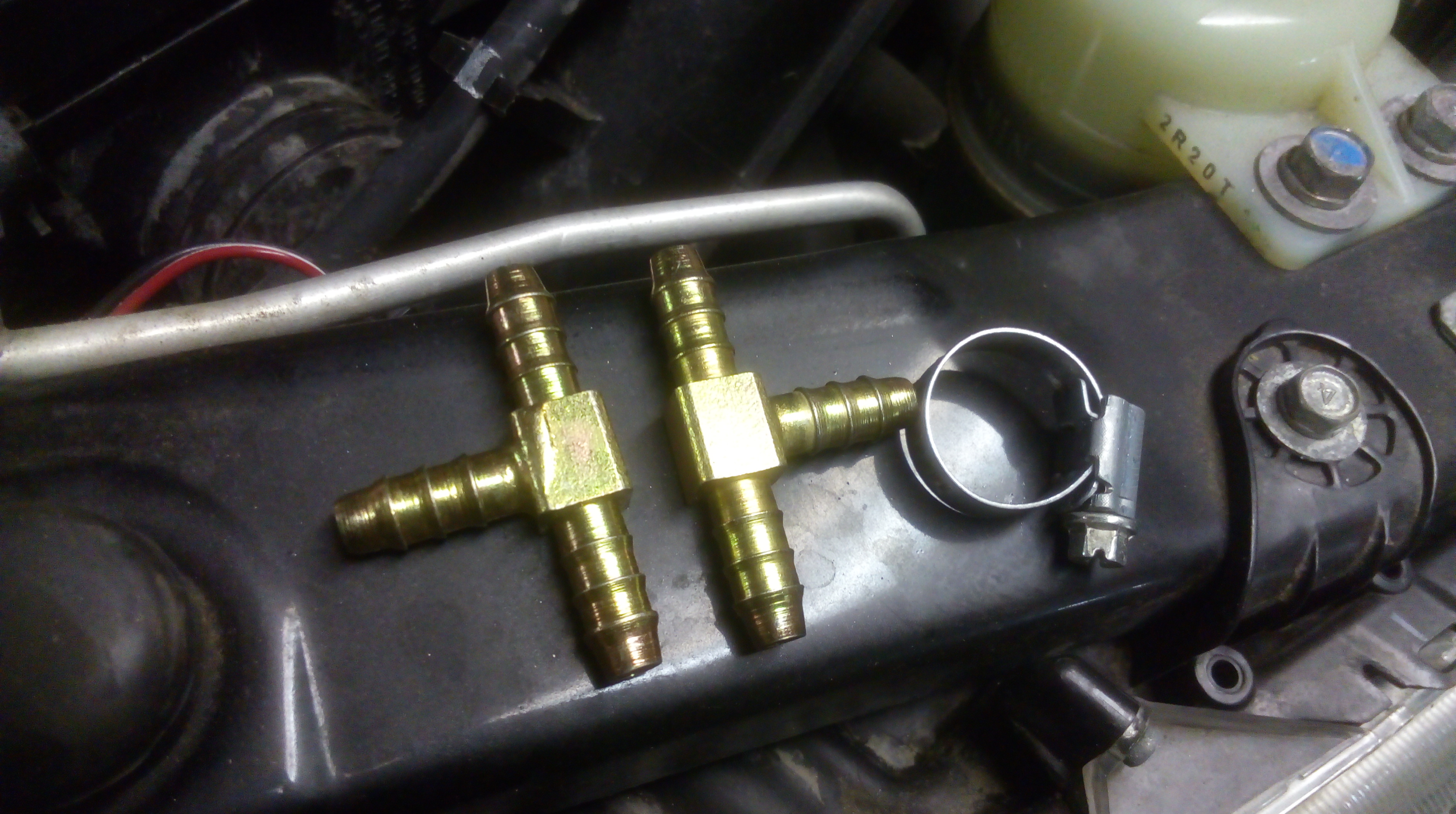

Re: Доп. радиатор, термостат и прочее охлаждение АКПП
Ну и я отмечусь
По заявкам так сказать
Вкратце...

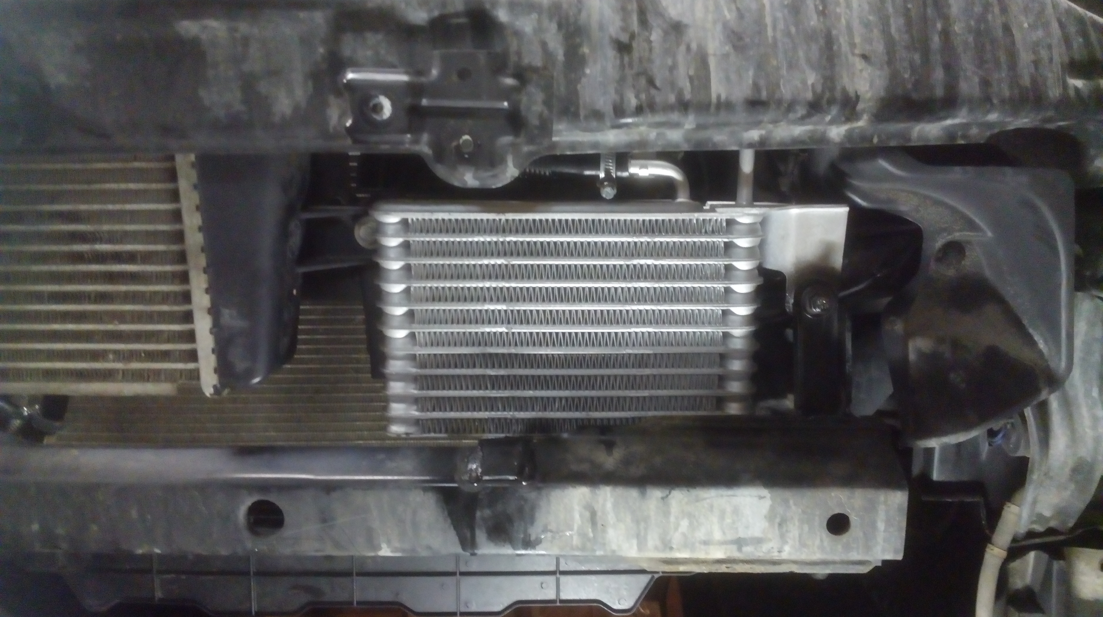

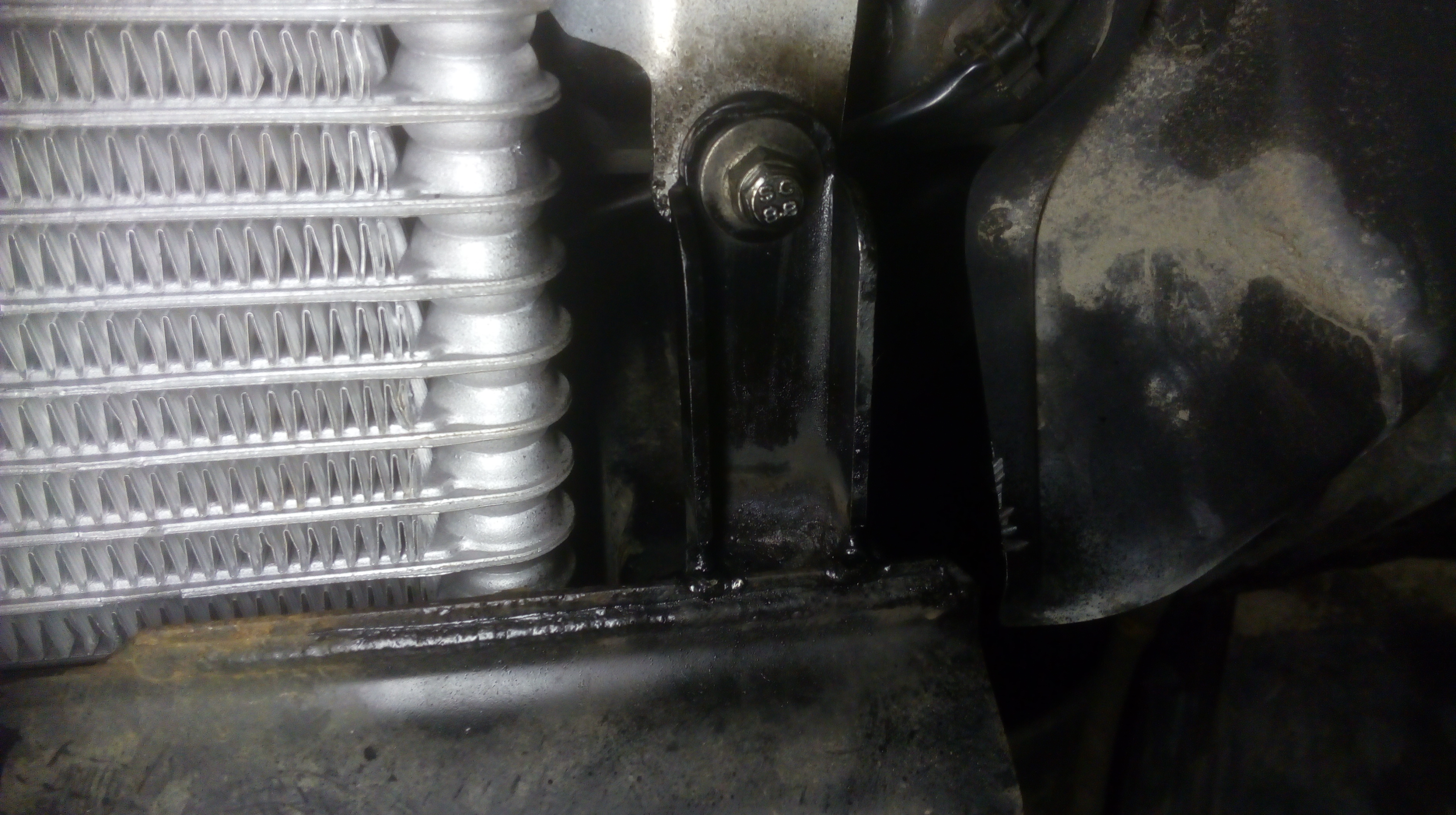

Радиатор ставлю такой: Кронштейны радика выкидываю.
Радиатор по габаритам очень приближен к "стоку", производитель- серийный оригинал. Производительность очень хорошая. Поэтому выбор пал на него.

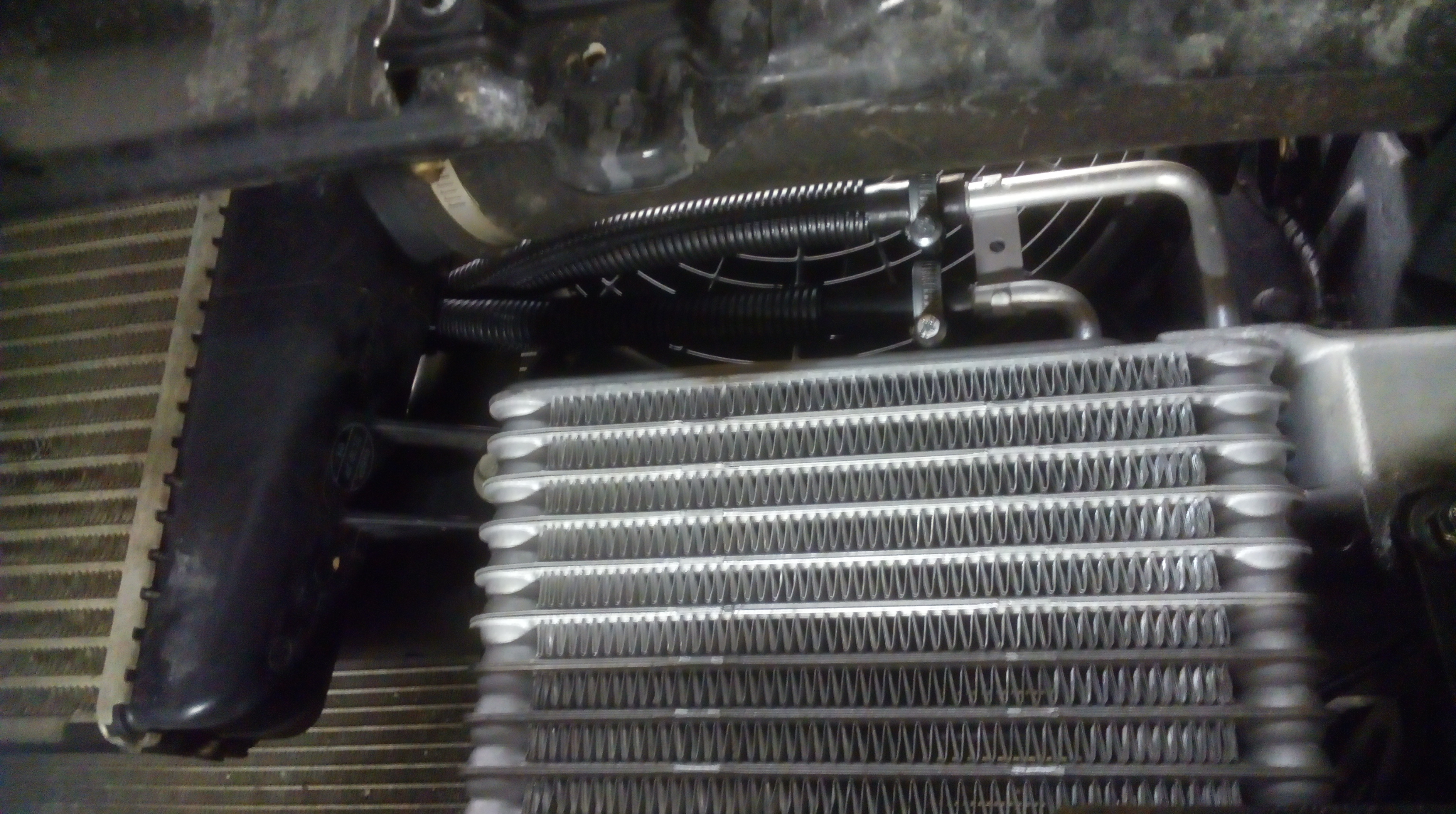

Подключаю ДО штатного теплообменника.

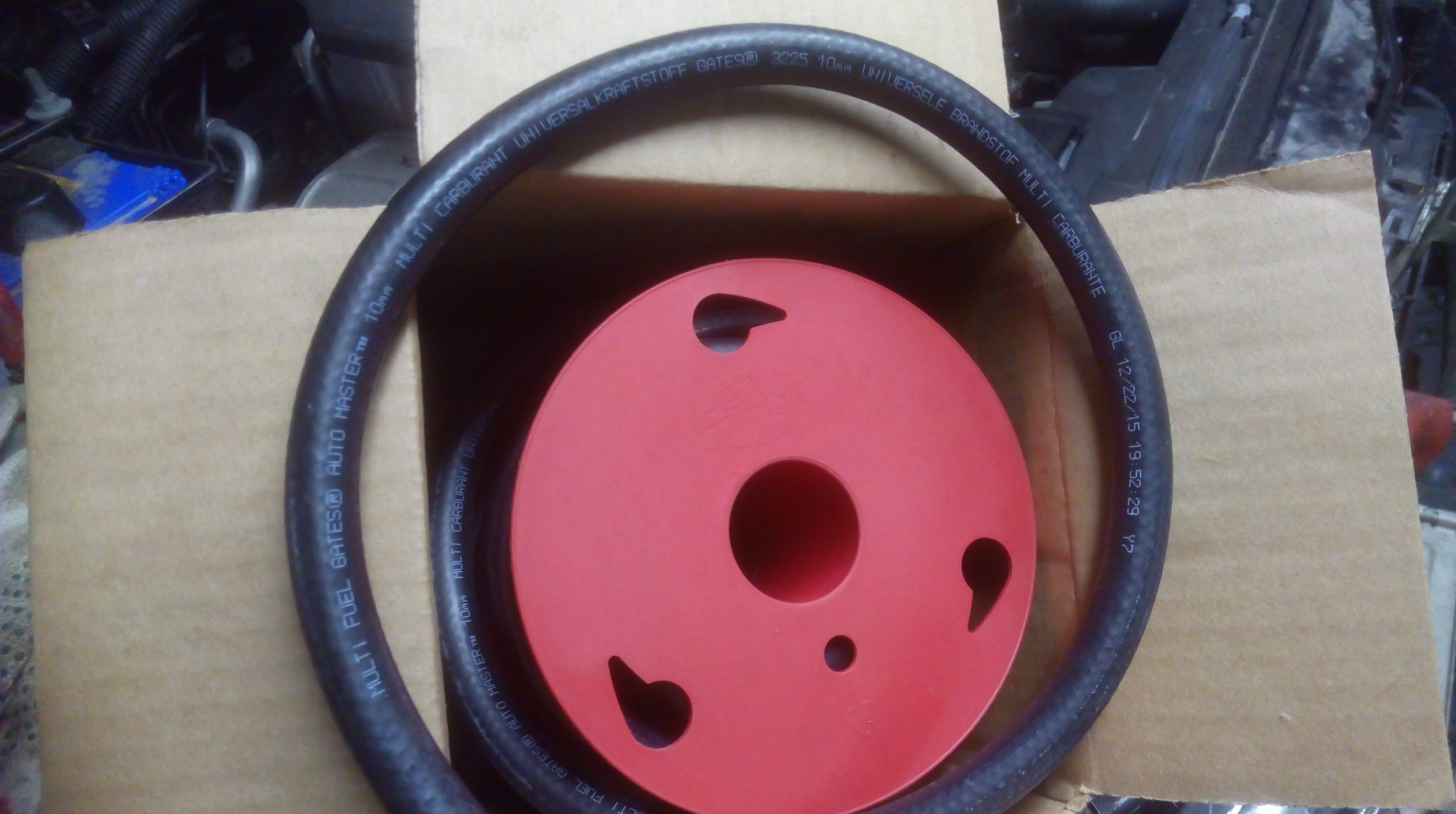

Шланг, в последнее время использую вот такой: Ну и что, что он топливный
один радиатор на нём катает около года- все хорошо.
А вообще, с шлангами прям беда какая-то, поэтому так....
Себе ставил Семперит 3 года назад- досих пор стоит- норм.
А потом пошли левые поставки- много жалоб было у людей и поставщик, гидравлическая компания, перестали его возить. Начали торговать какой то Италией. Но эти шланги через 4-5 месяцев стали покрываться мелкой сеткой трещин. Менял людям шланги за свой счет, гидравлические парни быстро соскачили....

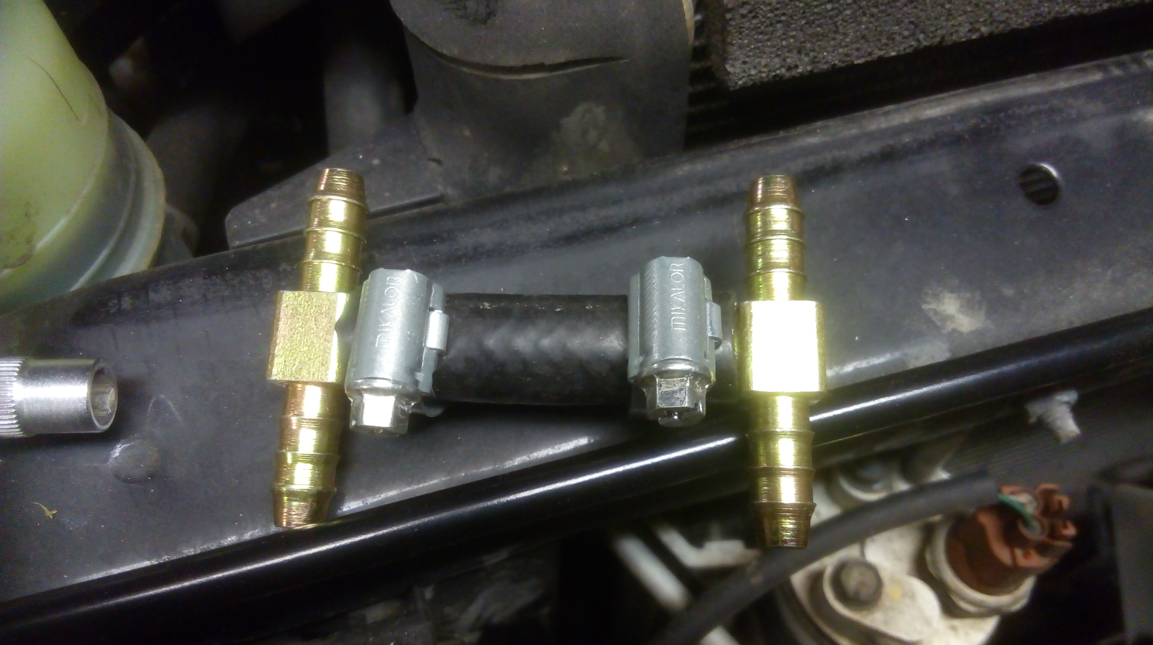

Хомуты такие: Термостаты не ставлю, байпас перед радиатором работает норм.
Два тройника и дело в шляпе На машине выглядит так( максимальный обдув и простота установки- кронштейны произвольные- привариваю....нигде никаких касаний и возможных проблем): Ну и производительность.

Зы. Сейчас звонил парнишка, чьи фоты. Его сподвигла темп в 115-120 на установку радиатора.
Так он грелся на определённом участке, по дороге домой, даже в хороший минус на улице.
Сегодня -1-2, температура акпп на тестовом участке 72°
Доволен как слон))
Вкратце...
