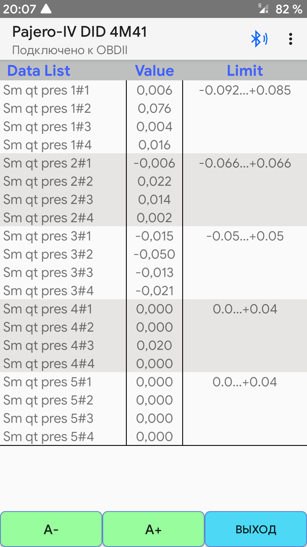

Паджеро 4 2007г., чипованый обучил форсунки, а лог пустой????
learn-2019-04-23-22-17-34.log
(119 байт) 31 скачивание

polivak писал(а): 25 апр 2019, 13:38 Паджеро 4 2007г., чипованый обучил форсунки, а лог пустой????
На версиях андроида 8 и выше для создания папки для логов нужно вручную пере выставить разрешение на запись в Память
для приложения NMPS Diag, даже, если оно уже выставлено
