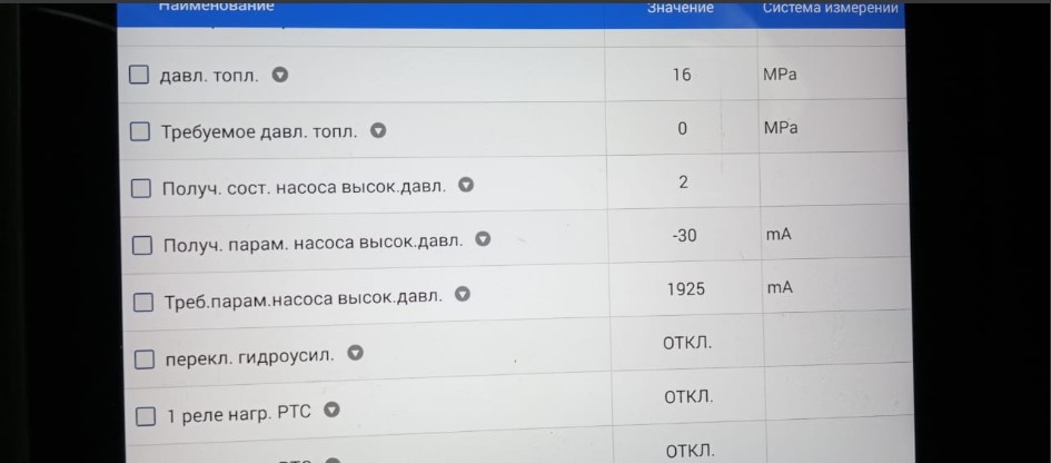

ЕТАКс вскрывали, чистили, была зелень. Потом он возил к диагносту, там проверили , сказали все норм.
Был у него выездной диагност, сказал что есть ошибка U1601
ELMка выдает вот такие коды...
Pajero 3 Wagon 3,2 DID, АКПП, Super Select II, 2001г, BFGMT 285Х75Х16, пружины от Влада +2", силовик ВездеходOFF, KEW 8000....
Ален нови, ностра алес - что означает "Ежели один человек построил, другой завсегда разобрать сможет"
Сообщения: 57395
Благодарил (а): 1026 раз
Поблагодарили: 4780 раз
Отвечу на вопросы по автоэлектрике
У вас ошибка U1117 time-out.
Это означает что блок иммо спиндили.
Нет связи с иммо.
Меняйте етакс и ключи (чипы).
Вообщем иммо не даёт запуск.

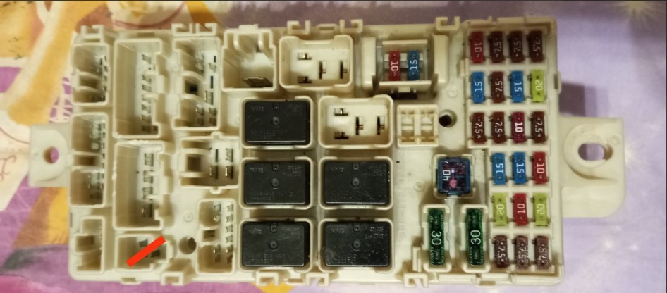

Провода на иммо живут в разъёме C-219
http://mmc-manuals.ru/manuals/pajero_sp ... G00ENG.pdf
Сообщения: 57395
Если разъём который у вас отмечен красной полоской на картинке.
То он не используется на спорте.

SNOOPER писал(а): Если разъём который у вас отмечен красной полоской на картинке.
Спасибо, очень помогли... :*THANK*:

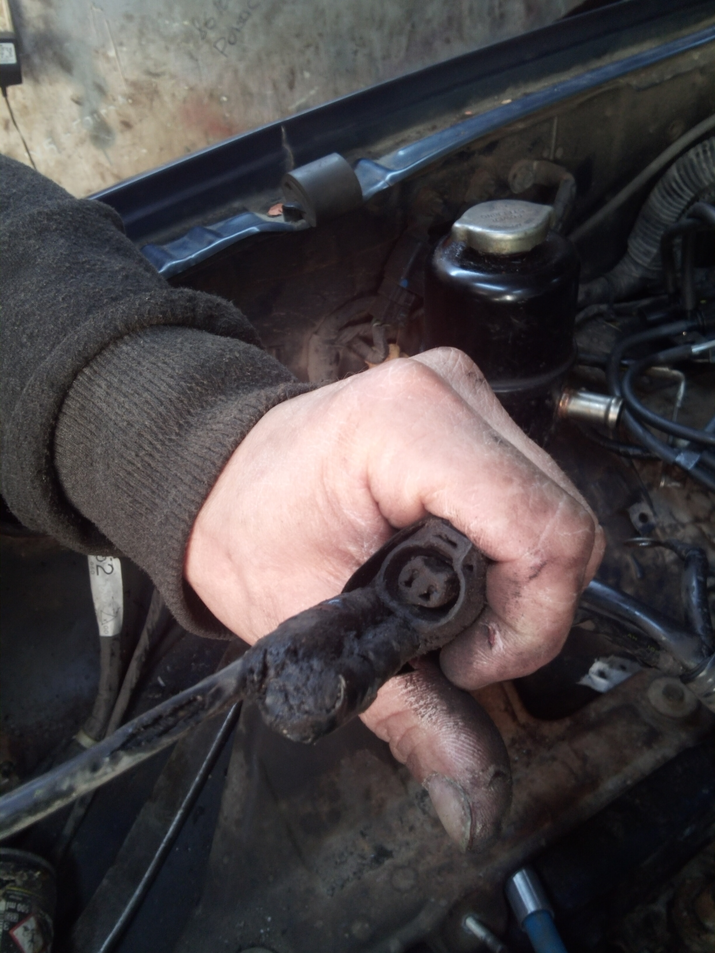

Подскажите, пожалуйста, что за фишка рядом с проводом давления масла? У меня она болталась, примоталии ее, там и клемма датчика давления масла оторвана. Сейчас там порядок навожу, хочу понять, оттуда она.
Как смог, сфотографировал. Дальше фишки провод ободранный- это провод на датчик давления масла.
