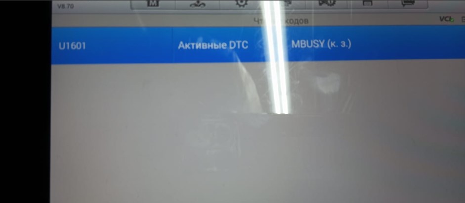

ЕТАКс вскрывали, чистили, была зелень. Потом он возил к диагносту, там проверили , сказали все норм.
Был у него выездной диагност, сказал что есть ошибка U1601
ELMка выдает вот такие коды...

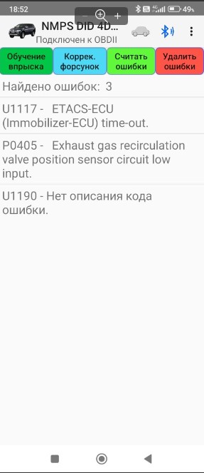

У вас ошибка U1117 time-out.
Это означает что блок иммо спиндили.
Нет связи с иммо.
Меняйте етакс и ключи (чипы).
Вообщем иммо не даёт запуск.
