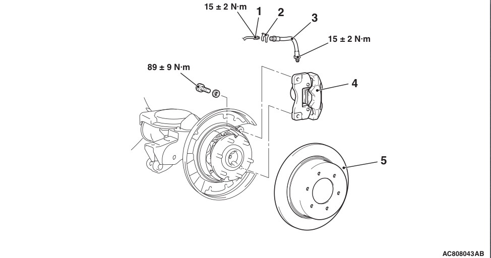

Подскажите момент затяжки крепления тормозных суппортов. И если есть где смотреть такие вещи на будущее дайте ссылку, плиз.
Спасибо!

http://mmc-manuals.ru/manuals/pajero_sp ... dex_M1.htm

Книжка говорит про 27±4

вопрос был про суппорт а не про скобу :*VICTORY*:
