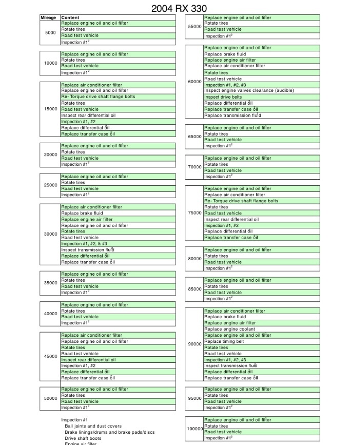

"Борис, ты неправ"(с) Износ не может быть равномерный, хотя бы потому, что передние колеса имеют свойство поворачиваться.Ю.В. писал(а):Если постоянно катаетесь на пп, то не надо, износ равномерный. Если на заднем - стандартно для заднеприводных.Grigor писал(а):Нигде не нашел про ротацию колес с целью равномерного износа. Надо ли это делать на нашем автомобиле?
Вот пример сроков ротации на авто, которое всегда ездит на ППП
- Ю.В.
- Сообщения: 930
- Зарегистрирован: 23 ноя 2011, 09:49
- Двигатель:: 4D56 дизель
- Мой автомобиль(и):: НМПС 11г 2,5л А/Т
- Благодарил (а): 30 раз
- Поблагодарили: 79 раз
Re: Помогите информацией новичку! "вопрос-ответ"
Каждые 5 тысяч? Сильно... На Форестере я менял колёса местами, но только зимние, шиповку исходя из сохранности шипов при установке осенью.
Для особо впечатлительных можно конечно перекинуть задние на перёд раз в сезон, при смене резины, но смысл операции от меня ускользает.
