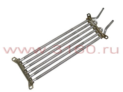

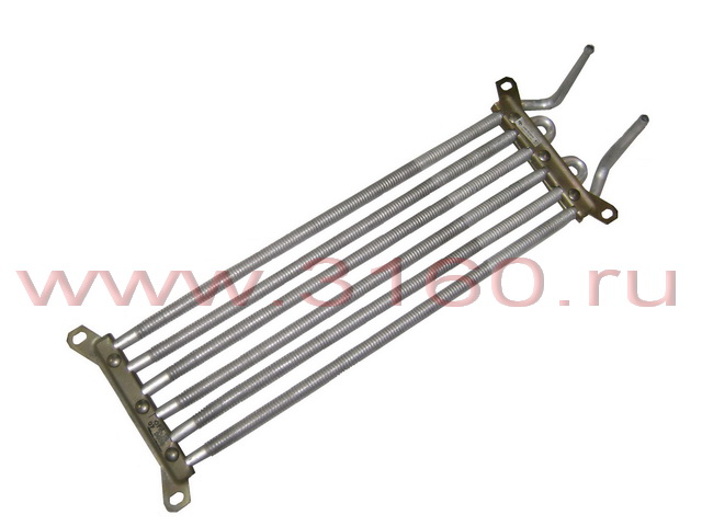

Всем привет!
Тоже достал перегрев коробки при затяжном подъеме в горах (110 - 120грд). Да в принципе и в других ситуациях температура часто доходит до 100грд.
Поставил радиатор от УАЗика - дешевый и был в соседнем магазине.
Качество его подводных трубок не очень, но больше всего смущает меньший диаметр входов 7-8мм. Т.е. меньший диаметр чем от АКПП.
Вопрос - это критично?
По трассе температура сейчас 70-80. В городе может доходить до 90грд. В горы еще не ездил, но что то мне кажется его не хватит....

Re: Доп. радиатор, термостат и прочее охлаждение АКПП
Не хватит, проверено, но с ним лучше, чем без него.
Да, то что не хватит я уже понял, а по диаметрам критично? По идеи, объем жидкости перекачиваемой становиться меньше же.Алехандро86 писал(а):Не хватит, проверено, но с ним лучше, чем без него.
ypimff
- Сообщения: 30
- Зарегистрирован: 28 ноя 2016, 15:44
- Двигатель:: 4D56 178л.с.
- Мой автомобиль(и):: Pajero Sport 2
Выростет давление в линии охлаждения. Объем останется прежний, если не сработает перепускной клапан:) скорость потока увеличивается, а следовательно охлаждение ухудшается:(Alex_KRR писал(а):Да, то что не хватит я уже понял, а по диаметрам критично? По идеи, объем жидкости перекачиваемой становиться меньше же.Алехандро86 писал(а):Не хватит, проверено, но с ним лучше, чем без него.
Логично, спасибо!. Буду искать от паджерика радиатор. Если честно, этот от УАЗ'а сделан очень топорно. Думаю что при такой конструкции входных штуцеров, сделать надежное соединение шлангов в принципе не возможно!ypimff писал(а):Выростет давление в линии охлаждения. Объем останется прежний, если не сработает перепускной клапан:) скорость потока увеличивается, а следовательно охлаждение ухудшается:(Alex_KRR писал(а):Да, то что не хватит я уже понял, а по диаметрам критично? По идеи, объем жидкости перекачиваемой становиться меньше же.Алехандро86 писал(а):Не хватит, проверено, но с ним лучше, чем без него.
