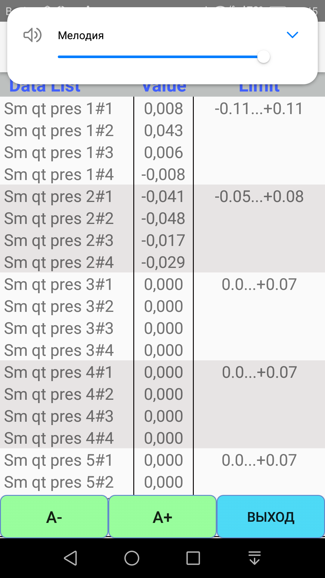

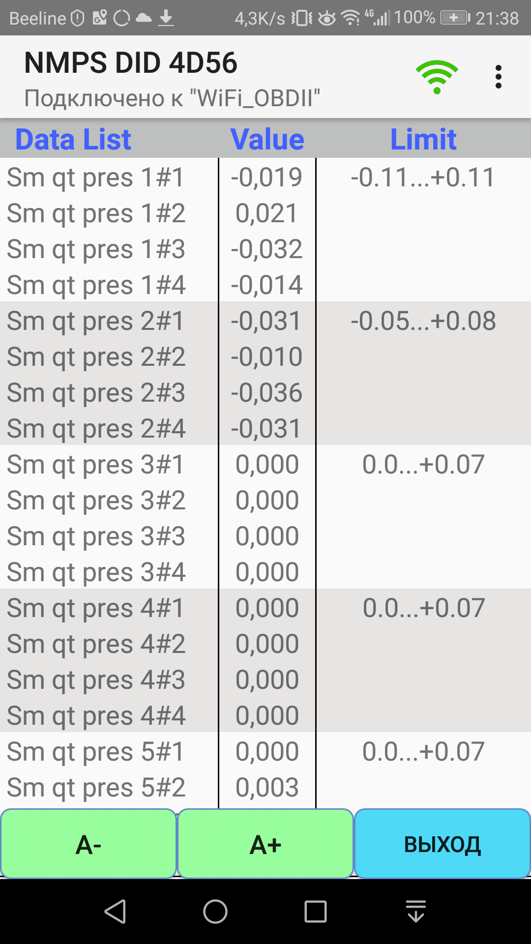

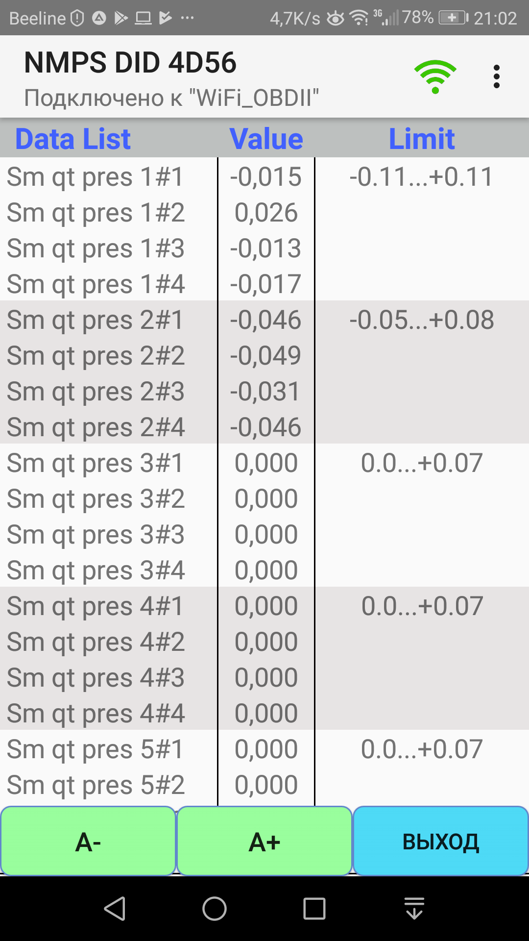

Коррекции, промывка. Во время промывки 2 раза запускал проверку утечки. Все очень странно. Видно только что 2 форсунка существенно отличается. Нареканий на работу движка никаких.
Коррекции после другой заправки и пробега 1 тык
Коррекции после промывки
Коррекции до промывки
