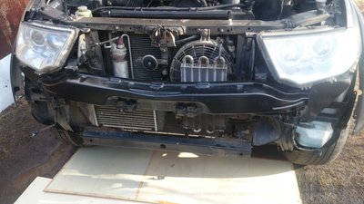

Re: Доп. радиатор, термостат и прочее охлаждение АКПП
Вот еще неплохой варик установки радиатора санта-фе
Если пропеллер не планируется)

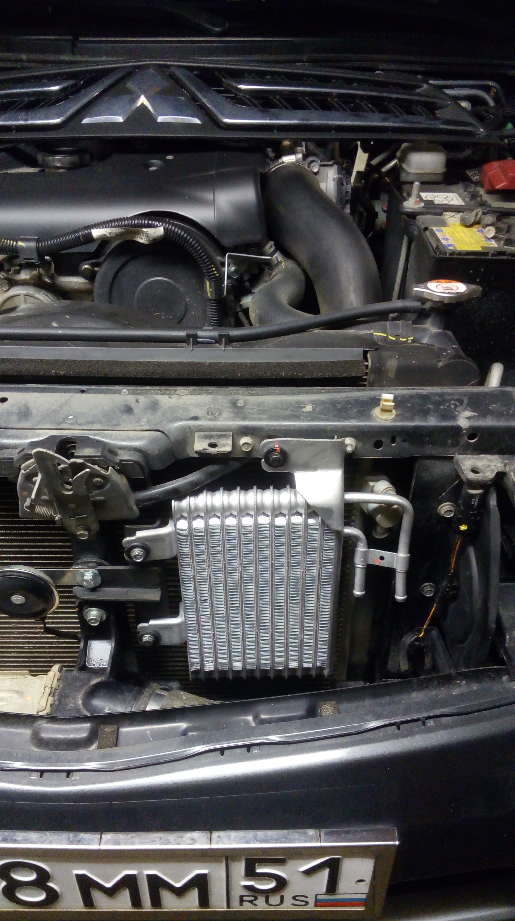

Свят! А ты думаешь, что с карлсоном этот радиатор не влезет? Мой на вид больше, так он влез:
PaSportIII 2.4
PaSportIII 2.4
Не, ну яж ленивый и за быструю, но корректную установку.
