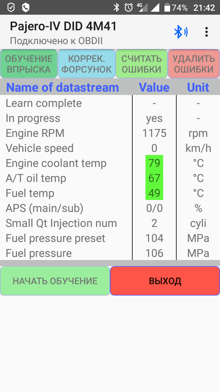

cintakc, Добрый день. Сегодня решил попробовать обучить форсунки. Приехал, всё выключил, ОДХ от соединять не стал, решил что если сегодня не получится, то в следующий раз откручу. Постоял чуть больше минуты, все параметры были в зелёной зоне. Начал обучение, минуты две были какие то изменения в работе двигателя, а после он работал в одном режиме. Подождал ещё 4 минуты и вышел из программы. После этого у меня уже не удалось начать обучение ещё два или три раза. Всё ли прошло нормально? Спасибо.

Сообщение cintakc »
александр2007
по этим логам, обучение нормально дошло до давления 100 MPa, потом лог обрывается,
я уже писал логи нужно выкладывать все, learn лог обязательно

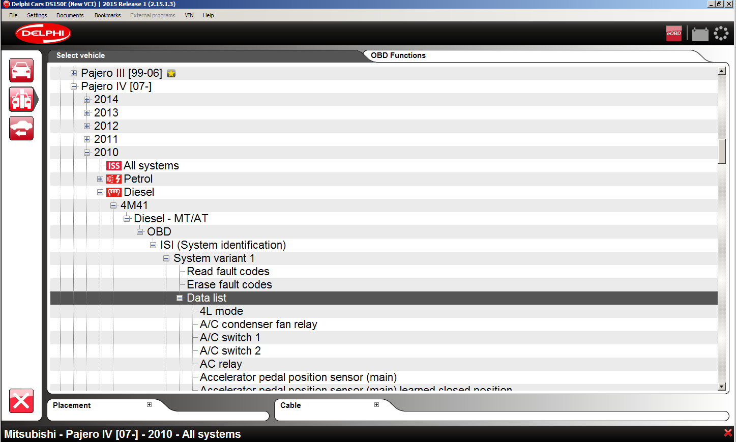

в Дельфи и Автокоме коррекция форсунок есть только, если выбрать Паджеро 4

Двигатель смотрю по Паджеро 4, не нашел. Попробую ещё поискать или почитать где это зарыто.

нужно версию дельфи 2015.1

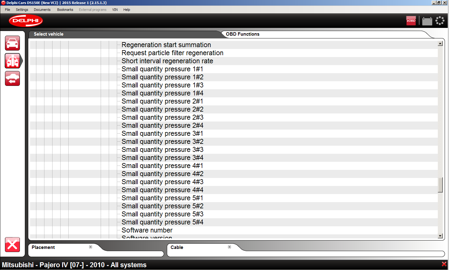

Огромное спасибо. :*THUMBS UP*: Уже понятно куда "копать". У меня 2015 Release 3 (2.15.3.0)
Запустил прогу, почему то у меня в пункте "Data list" нет " + " для разворачивания списка. :*SCRATCH*:
Попробую 1 релиз установить.

Установил SSCERuntime_X86-ENU, всё равно нет " + " для разворачивания списка. Установил как у вас 2015 Release 1 (2.15.1.3). Всё получилось. Сегодня попробую посмотреть. :)

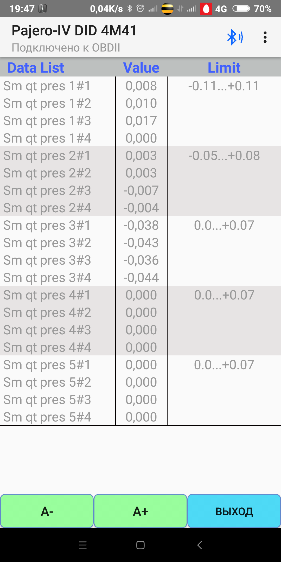

Получилось найти в 2015.3. Правой кнопкой открывается всплывающее меню, выбираю " Работа ISI " и вываливается список 174 параметра. Плохо что они не расписаны, только номер. Нашел там параметры форсунок.
Показания первой форсунки на первом давлении начинается с "Список данных 56"

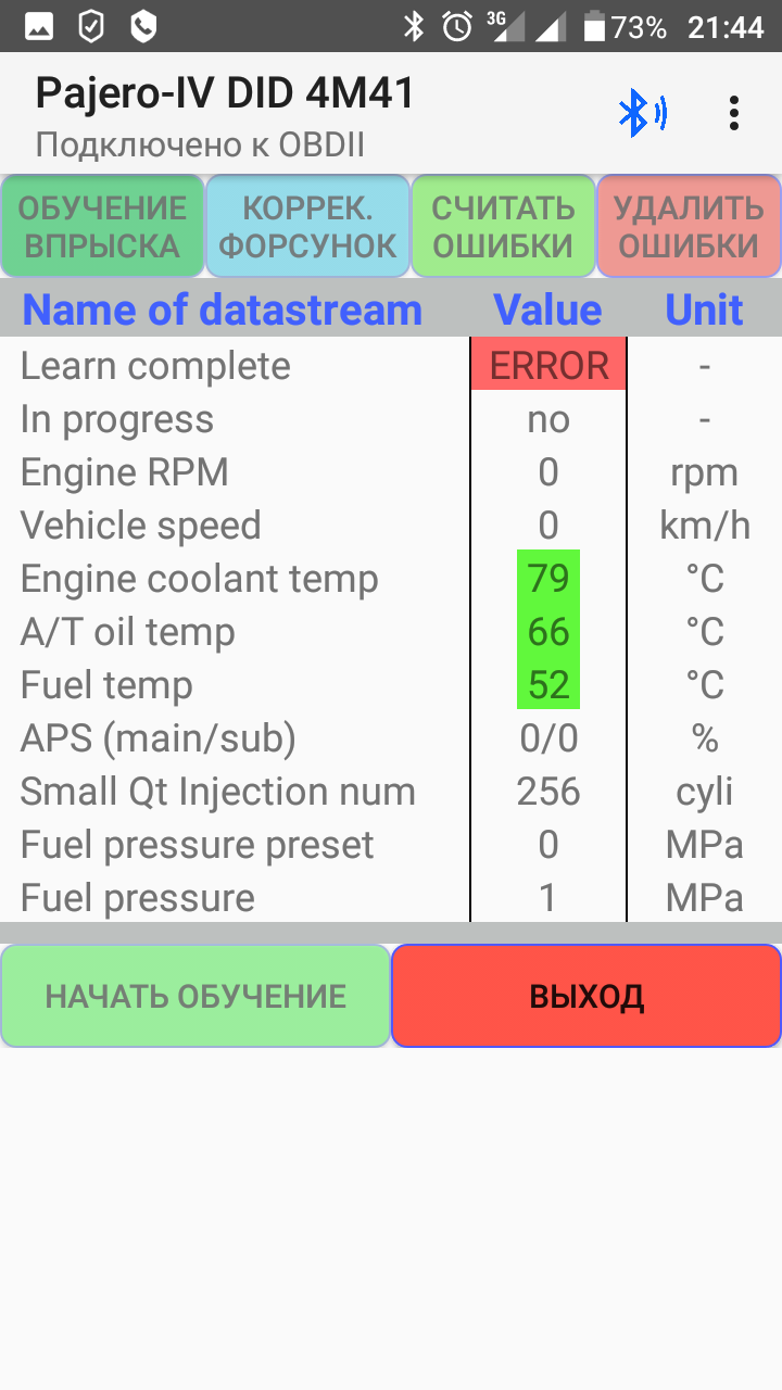

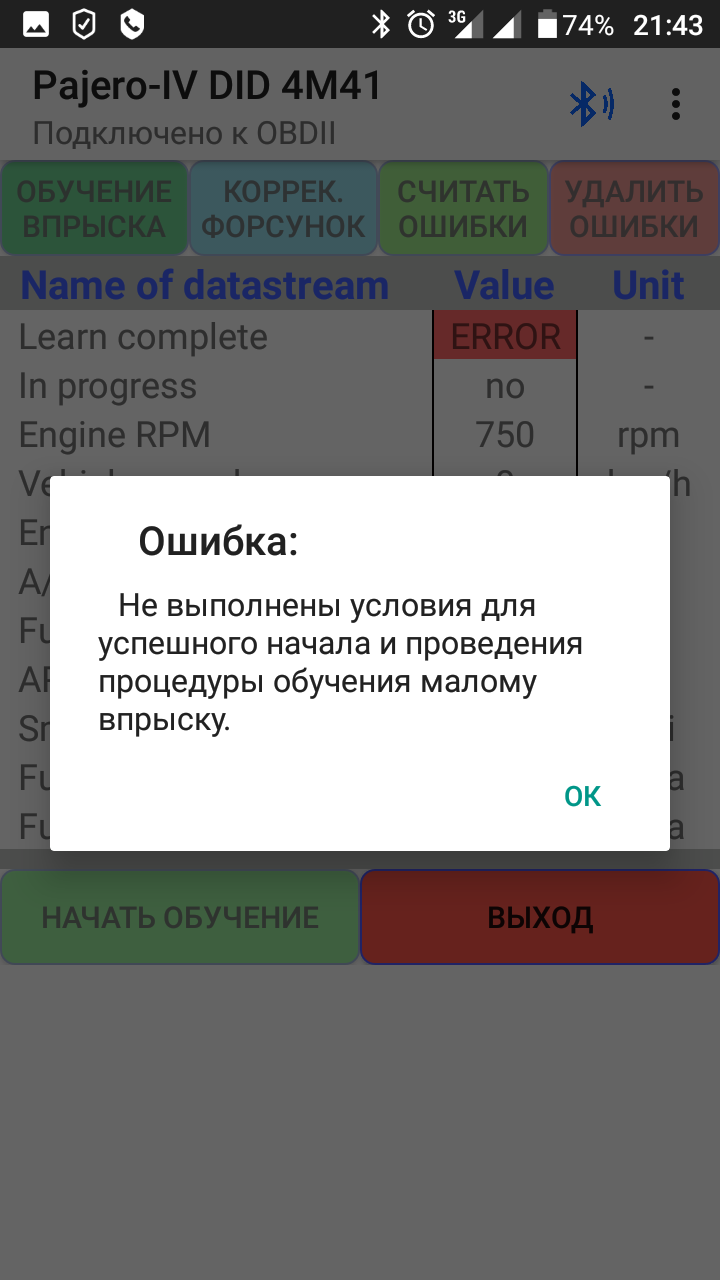

Приветствую. Приобрёл Mitsubishi Pajero 4 3,2 D-ID 2008 г.в 165 л.с. Пробег по ЭБУ 325000, Чипован. Провёл процедуру обучения малому впрыску. Прошу расшифровать показания. :*THANK*:
