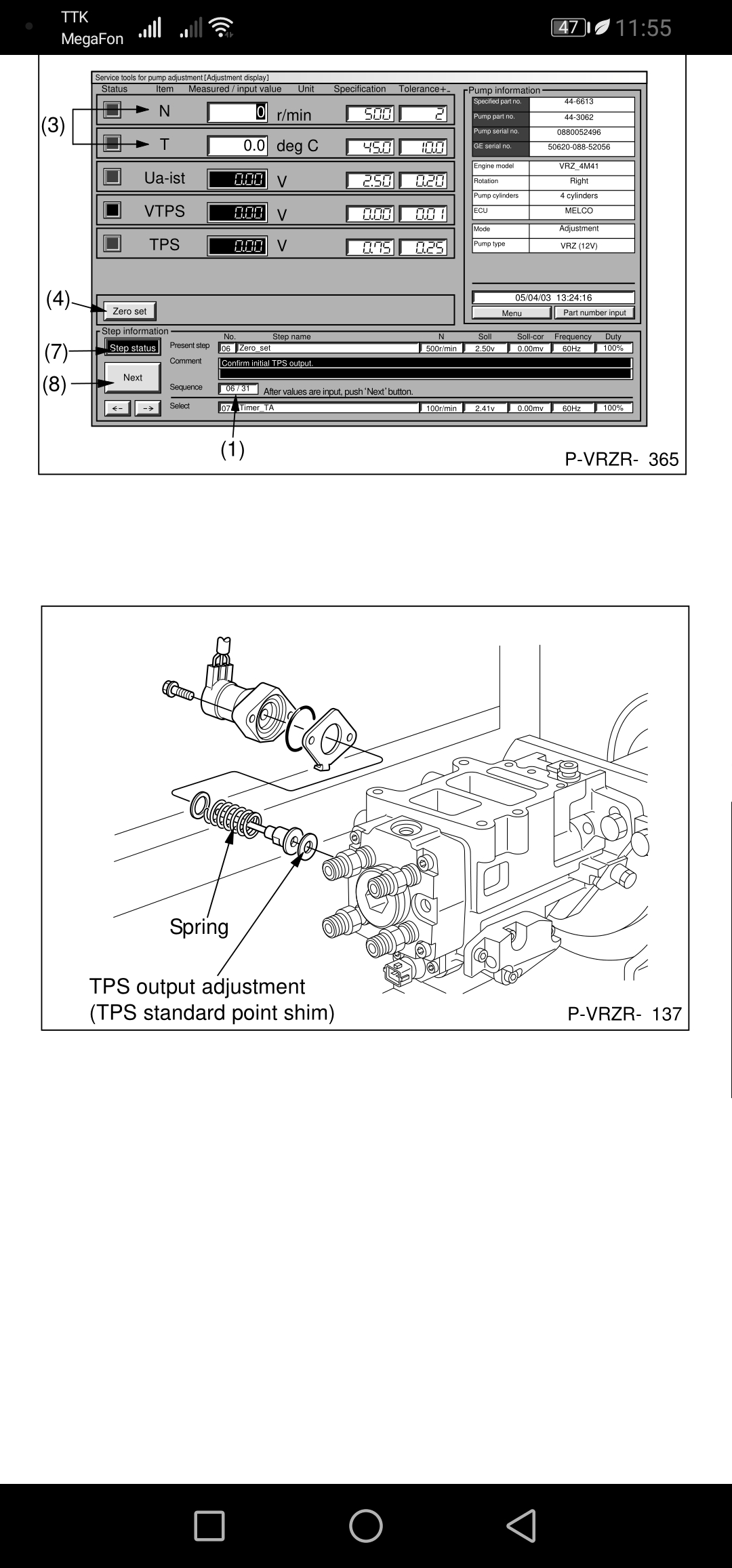

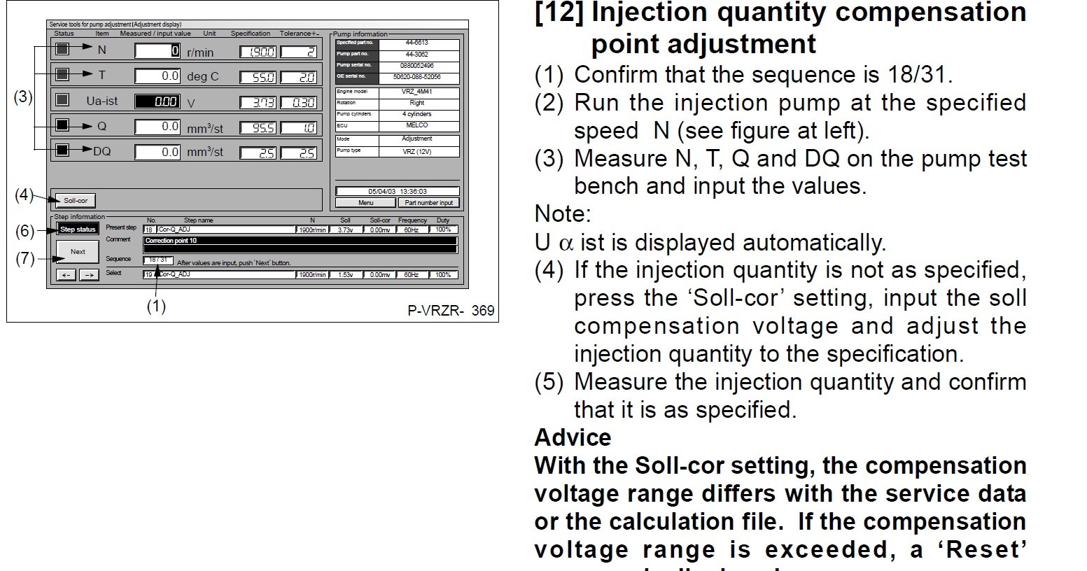

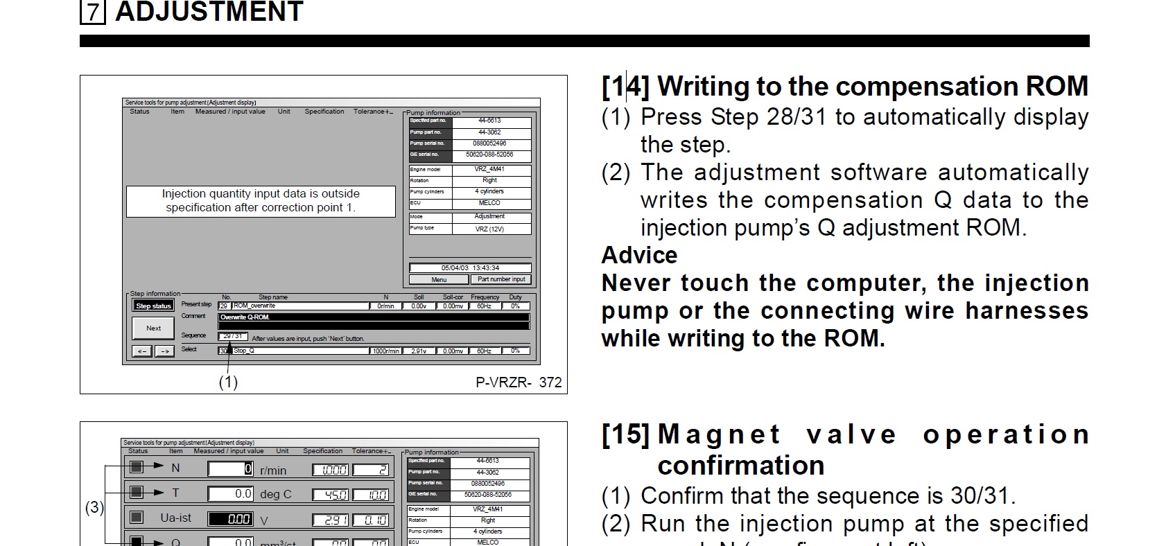

Вот смотри на каком шаге данные записываются в микросхему ROM
И это практически завершение настройки
А записывается туда именно разброс, чтоб не тратить много время на подгонку как ты говоришь целой кучи регулировочных компонентов.

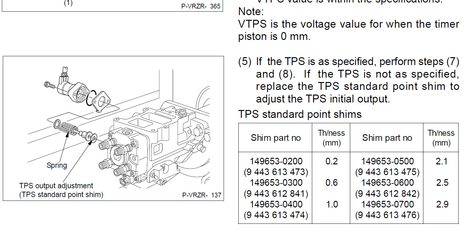

По мануалу шайба под иглу датчика уов подбирается при прокрутке на стенде, ещё до установки централизации а как это делается без стенда? Может я ещё не дочитал, или перевёл не верно.

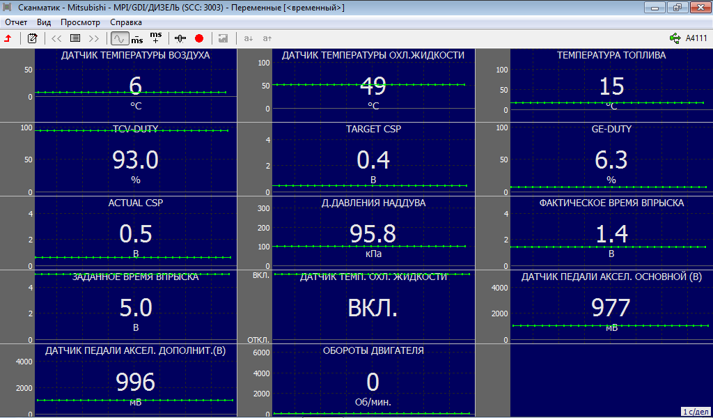

Диагностика видит тоже, что и комп стенда. Она видит исходное положение поршня таймера. Вы тоже можете это увидеть при включенном зажигании, это 0,8 вольта актуала и 5,0 вольт таргета...

Эта шайба ставится не под "иглу" датчика, а над пружиной. То есть сначала шток, потом пружина, и в завершение шайба...

Вот данные до запуска

Актуальное значение 1,4, а должно быть 0,8. Всего пол третьего, пожалуй пора уже. Доброго дня/ночи!!! ::-D:

Dizel Man писал(а): Эта шайба ставится не под "иглу" датчика, а над пружиной. То есть сначала шток, потом пружина, и в завершение шайба...
Значит я не докурил книгу, теперь шайба не там. Т е пружина упирается в датчик через шайбу? А между поршнем и иглой шайбы нет?

Спасибо, начинаю понимать сканер, немного. Дилерские программы намного проще и понятнее.

Мне казалось что я правильно перевёл, а над пружиной шайбы нет.

Dizel Man писал(а): По твоему, насос достаточно только собрать в кучу, крутануть на стенде, прописать ППЗУ, а моторный все сам подстроит?
Не совсем так, не утрируй. Так это у тебя......
Если ты внимателен, в чем сомнения.
На скрине стенда есть графа "Толерантность" а в технике это:
Инженерная толерантность (калька с англ. Engineering tolerance) — допуск, разность между наибольшим и наименьшим предельными значениями (размеров, массовой доли, массы), которая задаётся на геометрические размеры деталей, механические, физические и химические свойства.
Так вот именно она и записывается в ROM.
Без изменения этой записи просто надувание щёк.
И насос не будет работать как задумывал производитель, как бы ты не хотел.
Leshiy3 писал(а): Значит я не докурил книгу, теперь шайба не там. Т е пружина упирается в датчик через шайбу? А между поршнем и иглой шайбы нет?
С чего такие выводы, с опусов выше?
Так не читайте советских газет (с)
Есть там шайба, и не одного размера как тут "специалист" талдычит...
Шайба именно между поршнем и иглой.
Вторая шайба для других целей.
Как я подозреваю меняет силу пружины чтобы показания загнать в коридор.
Но первым подбирается шайба игла-поршень.

Leshiy3 писал(а): Мне казалось что я правильно перевёл, а над пружиной шайбы нет.
Не совсем так. Она там может быть, но не обязательно. Зависит от результатов испытания.

Ну где-то она была, я помню точно ::-D:. Первый раз я туда лез менять датчик, провода отпали, и она там была. А вот второй раз менял иглу, или шток, как кому удобнее, её и уронил наверно, по размерам идеально под иглу. Над пружиной надо больше диаметр. На редукторе только остатки иглы не нашёл, а шайба лежала.

SNOOPER писал(а): Вторая шайба для других целей.
Как где-то тут писали идёт на 4D33 насоса.
