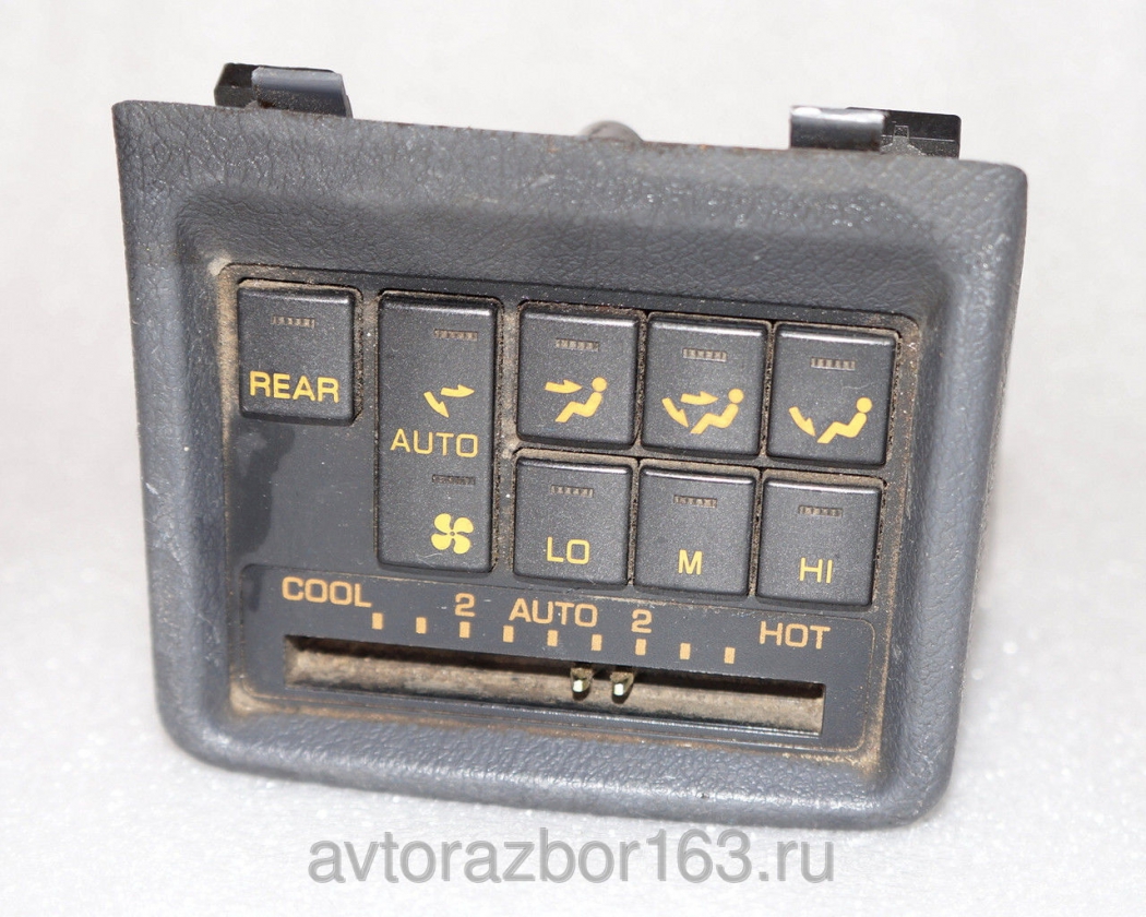

Т.е. поставить- поставили и не подключили...
Панель такая?

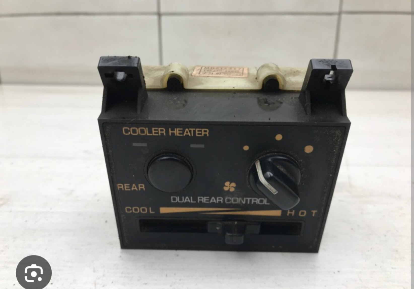

Не, с крутилками, по схеме проверил, все сигналы на разъём печки приходят

Типа такой.

dashar писал(а): 15 мар 2024, 19:44Типа такой.
Движок внизу трос двигает, или это потенциометр?
dashar
Сообщения: 7
Зарегистрирован: 15 мар 2024, 15:24
Мой автомобиль(и):: Pajero 2
Откуда: Петропавловск
Отвечу на вопросы по автоэлектрике
Сообщение dashar »
Потенциометр
