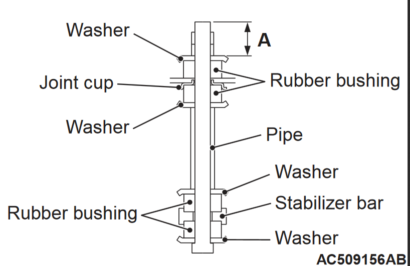

Процедура такова: снимаешь старое, обтираешь грязь тряпочкой, ставишь новое. Стаб можно шевелить монтажкой, он не сломаетсяEvgen15 писал(а): И... у меня походу тоже стойки заднего стаб. подошли.
Какова процедура замены?
Если для Вас трудно разобраться со шпилькой и 4 резинками, на первый раз обратитесь в сервис. Посмотрите как делают.

2906100-F00 целая стойка дешевле одной втулки масумыEvgen15 писал(а): Экзист вот такие втулки показывает:
"Masuma
MP-654
Втулка резиновая спу"
4 втулки по цене подтягиваются к стоимости стойки Фебест
Замена: открутил, заменил, закрутил. Всё. 5 мин на сторону.

Закручивать гайку пока расстояние "A" не будет равно 30-33 мм (это для оригинальных запчастей):lesnik5000 писал(а): Процедура такова: снимаешь старое, обтираешь грязь тряпочкой, ставишь новое. Стаб можно шевелить монтажкой, он не сломается.

Полиуретановые втулки для этих целей (15мм - Ф10мм - Ф30мм) делает Х5-ресурс. Артикул 45-0070Mihaprioz писал(а):А можно номерок втулок? Спс.Orione писал(а):Втулки отдельно без болтов делает Точка Опоры (полиуретан). У меня их втулки уже тысяч 40 стоят, полет нормальный. Цена конечно кусается, но ИМХО оно того стоит.russan88 писал(а):Всем доброго дня!!!
Вопрос такой-Стойка стабилизатора заднего -4056A138.Кто нибудь менял отдельно сами резинки?В поиске ничего не нашел(может плохо искал)Однако!!!Понятно,что в принципе цена особо не кусается,если приобресть в сборе,но...возможно есть у кого опыт по замене и от чего подходят???Менял ушатанные родные на febest(вроде).Прошли сезон и потрескались(((Теперь вот думаю может сами резинки от чего подходят?

Замерил размеры оригинальных втулок от стойки стабилизатора в сборе (4056A138). Получилось: 16мм - ф10,5мм - ф26мм.
полиуретановые 0-02-010-R ходят тышь 60 уже. От хундая выкинул через месяц. От Волговских ожидаю того же.
