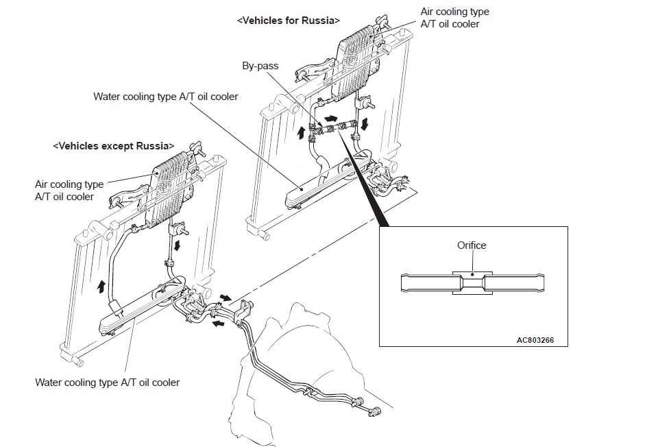

Добрый вечер!
Вопрос наверное больше к Святу, но может ещё кто подскажет:
Планирую поставить Hayden 679 без термика, но с байпасом.
Собственно вопрос в чем, ранее обсуждалось, что байпас должен быть меньшего диаметра, чем основная магистраль, а судя по отчету Свята на 256 странице, байпас собран на тройниках и том же шланге (т.е. на одинаковых внутренних диаметрах).
Я правильно понимаю, что брать например такой тройник http://www.teplomost.ru/detail.php?prod ... trom-10-mm и не париться?
Этот Хайден без термостата зимой будет великоват, а байпасс у него вроде как встроенный.

Что касается тройников и самой перемычки- диаметры действительно одинаковые во все стороны. Но это ниразу не портит сис-му как таковую.

Свят писал(а):Что касается тройников и самой перемычки- диаметры действительно одинаковые во все стороны. Но это ниразу не портит сис-му как таковую.

Саш, в стоке да :)
Вопрос, я так понял, был про "колхозтюнинг" :)
Так вот я собираю на обычных тройниках... И это ниразу не мешает жиже нормально охлаждаться в радиаторе.

Свят писал(а):Саш, в стоке да :)
Я бы наверное сказал: что она тоже пытается в нём охладится.
Как бы да :) но этого более чем достаточно. Кто ставит радиаторы? Те, кто пристально мониторит темп акпп....ну чаще всего те...)) И цифры не врут. Такой байпас работает как предохранитель и радиатор роняет температуру от 20 до 40 градусов, взависимости от условий.
Все довольны :)
Причём сравнивая свою темп( у меня синенький термос) с системой на тройниках- температура гуляет "где-то рядышком"

не совсем понятно на сколько заужение диаметров должно быть
Сообщения: 57490
Поблагодарили: 4803 раза
Re: Доп. радиатор, термостат и прочее охлаждение АКПП
yKCyC писал(а): не совсем понятно на сколько заужение диаметров должно быть
Там на самом деле заужение примерно на 1мм
