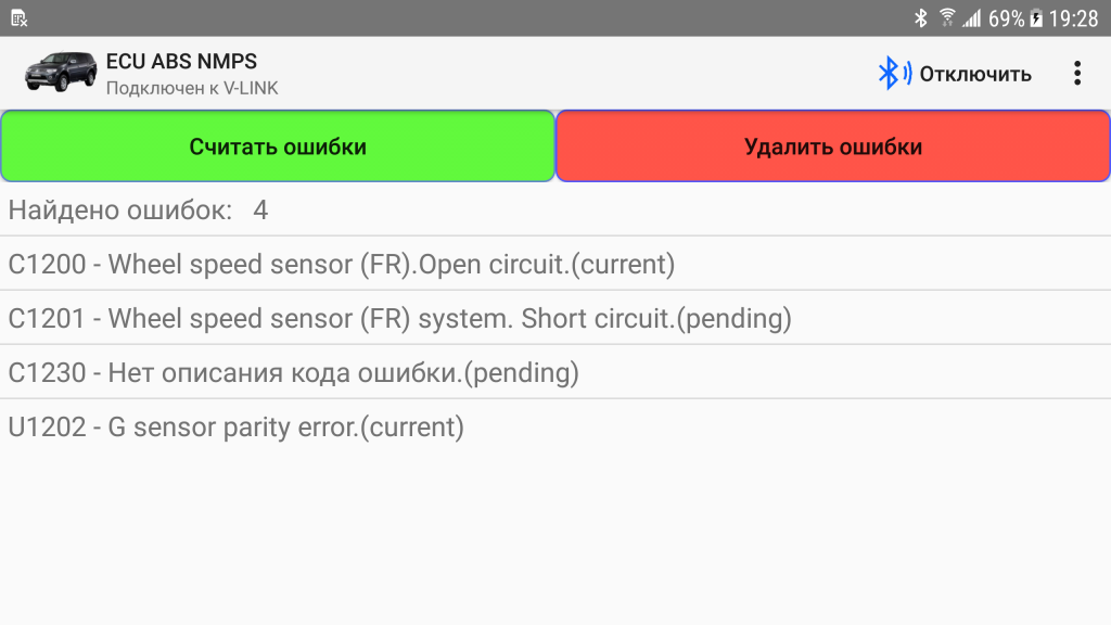

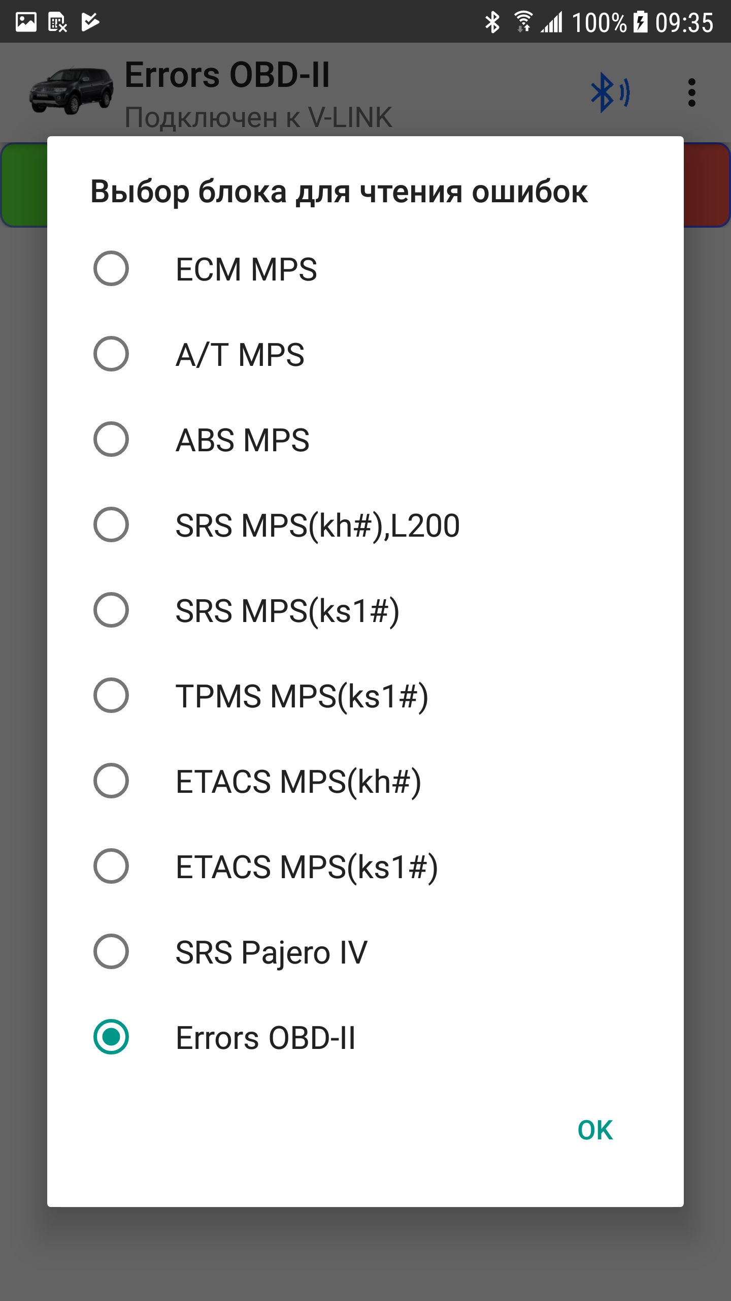

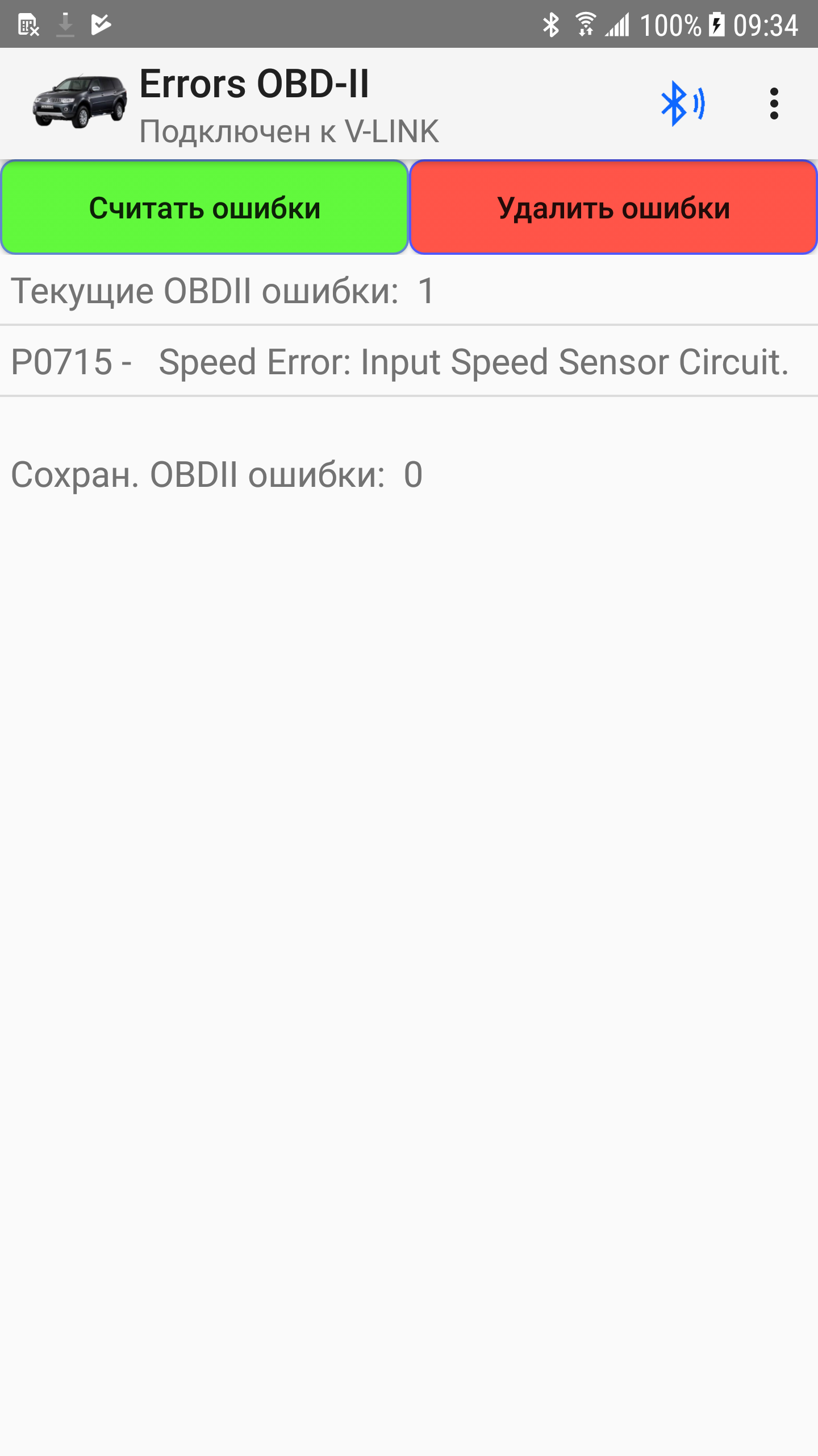

вышла новая версия программы NMPS Diag v1.0.12
-добавлено чтение и удаление ошибок по OBD-II
-добавлен статус ошибок по блоку АБС
