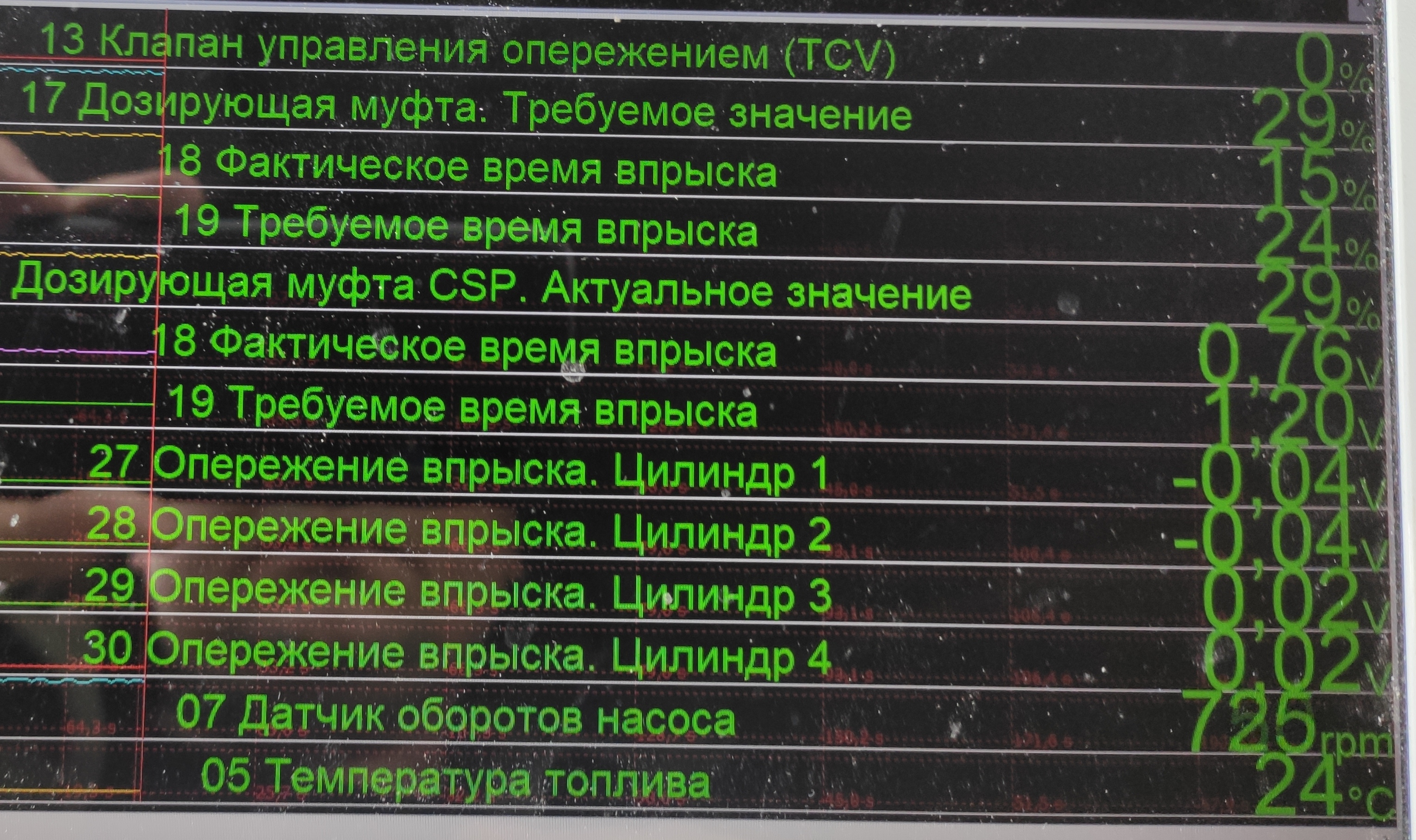

Help. В какой то момент понял, что пропаля тяга. Когда во время движения жму сильно педаль газа-вылезает ошибка 43.
Машина заводится отлично, но на холодную троит. При удержании педали газа в состоянии паркинг на 2500 оборотов сильные вибрации и белый дым из выхлопной.
Вытащил иглу УОВ. Она целая, не расклепанная. Все остальные части на месте. Подключил ММС ридер. Выявил расхождения во времени впрыска почти в два раза! Нахожусь со всей семьёй в отпуске далеко от любых СТО. Есть шанс исправить что то самому или тут без вариантов на переборку насоса?
Pajero III 2006 3.2 DI-D
Pajero IV 2014 3.2 DI-D
Сообщения: 57462
Благодарил (а): 1023 раза
Поблагодарили: 4792 раза
Отчет о ремонте ТНВД 4М41 П3
Так у Вас клапан TCV в нуле, и ругается на него.
Проверьте проводку на него. И при включенном зажигании напряжение.
Очень часто выгорает выходной каскад на данный клапан.
