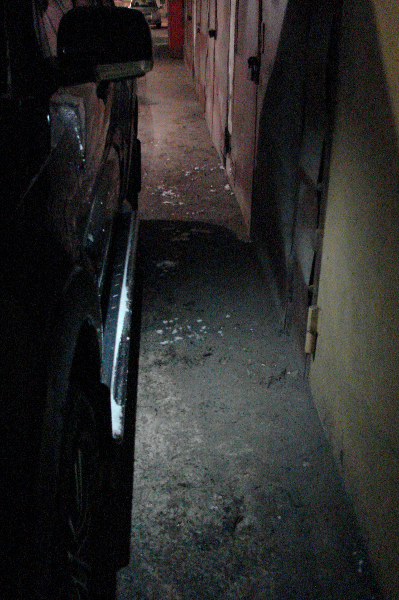

Ура! Решилась проблема со "слепой" вежливой подсветкой в наружних зеркалах! :*DANCE*:
Причем с минимальными изменениями, вернее-совсем без них!
Итак, попал я на сайт http://netuning.ru, списался с хорошим человеком Павлом и вот что он мне посоветовал в наши зеркала:
"По вежливой подсветке
в зеркалах, судя по всему нужна лампа бокового свечения, а не кругового.

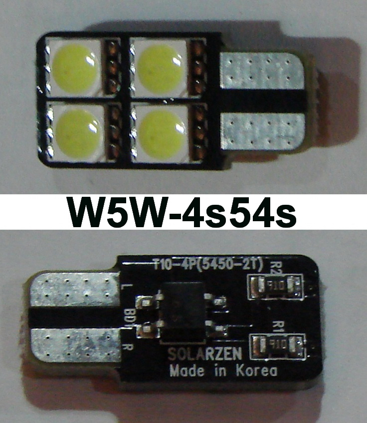

видимо исходя из небольших размеров есть три основных варианта
W5W-3s50 Длина 25 мм ,45Лм света http://netuning.ru/index.php?productID=166
W5W-4s54s Длина 27 мм ,40Лм света http://netuning.ru/index.php?productID=207

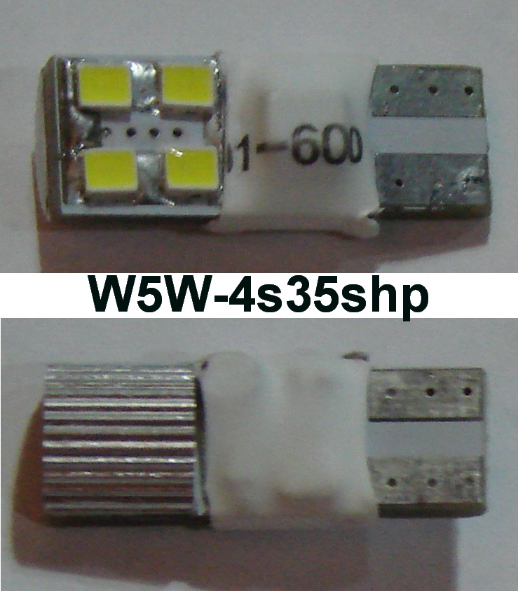

W5W-4s35shp Длина 31 мм. 100Лм света, http://netuning.ru/index.php?productID=189 ( от этой света просто МОРЕ!, есть оттенок 4300К)"
Сомнения "войдет-не войдет" были, поэтому заказал сразу оба последних варианта.
Лампы пришли:

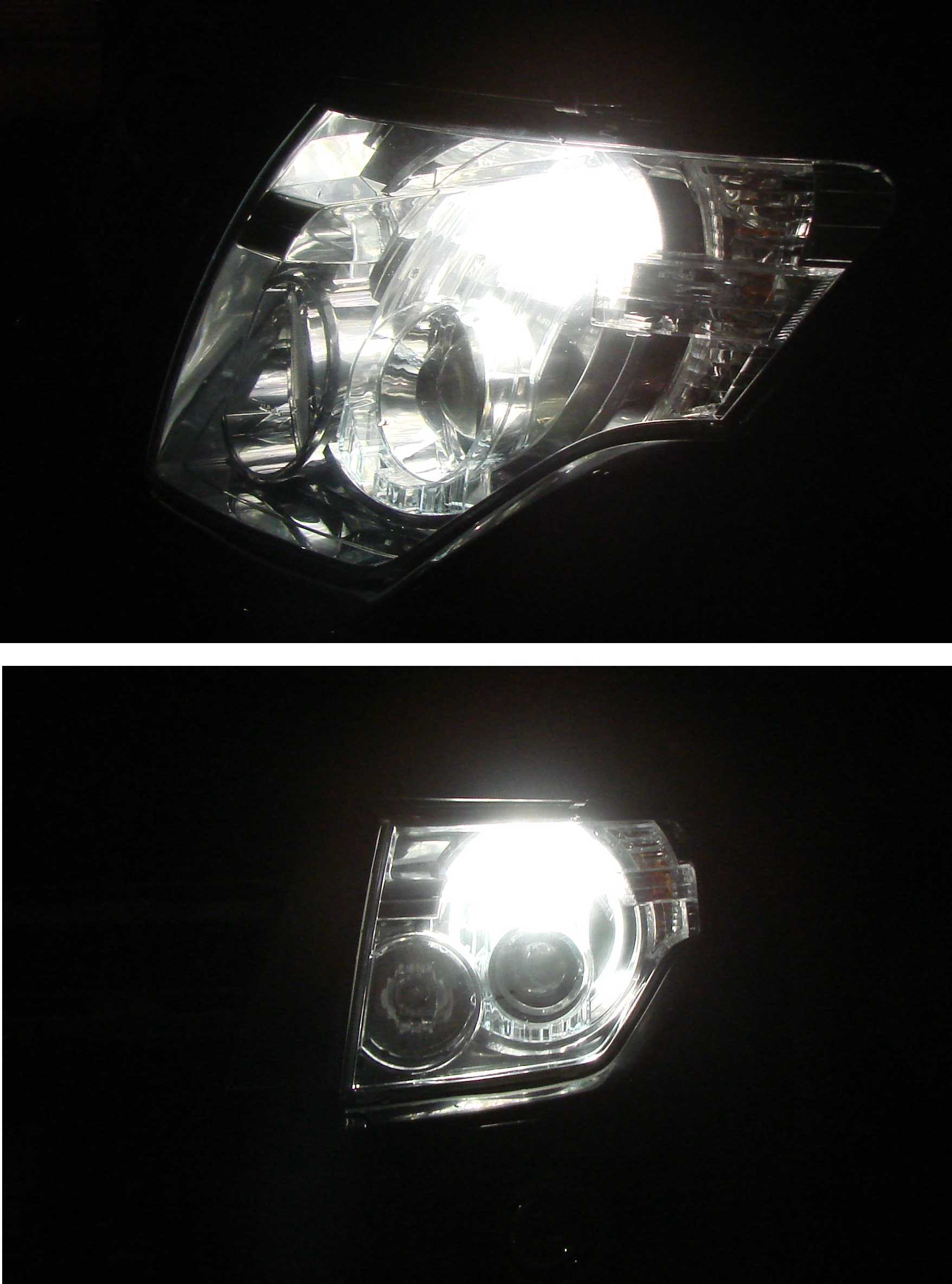

Снял дрожащей рукой зеркальные элементы (такие они хлипенькие), попробовал сначала W5W-4s54s. Честно скажу, устанавливая обратно патрон пожалел, что вместо пальцев не пассатижи, но повернул его таки на место. Результат превзошел все ожидания! :*THUMBS UP*: Потом установил W5W-4s35shp, при установке, помня о длине, на пару мм большей, чем у предыдущих ламп, осаживал лампу в цоколь "от души". Патрон на место тоже поворачивал, матерясь сквозь зубы. Но результат того стоил! :*THUMBS UP*: :*THUMBS UP*: Света реально много!
Для контраста сделал фото в гараже в полной темноте свечение штатной лампочки и W5W-4s35shp. Все настройки камеры-одинаковые. Почувствуйте разницу!

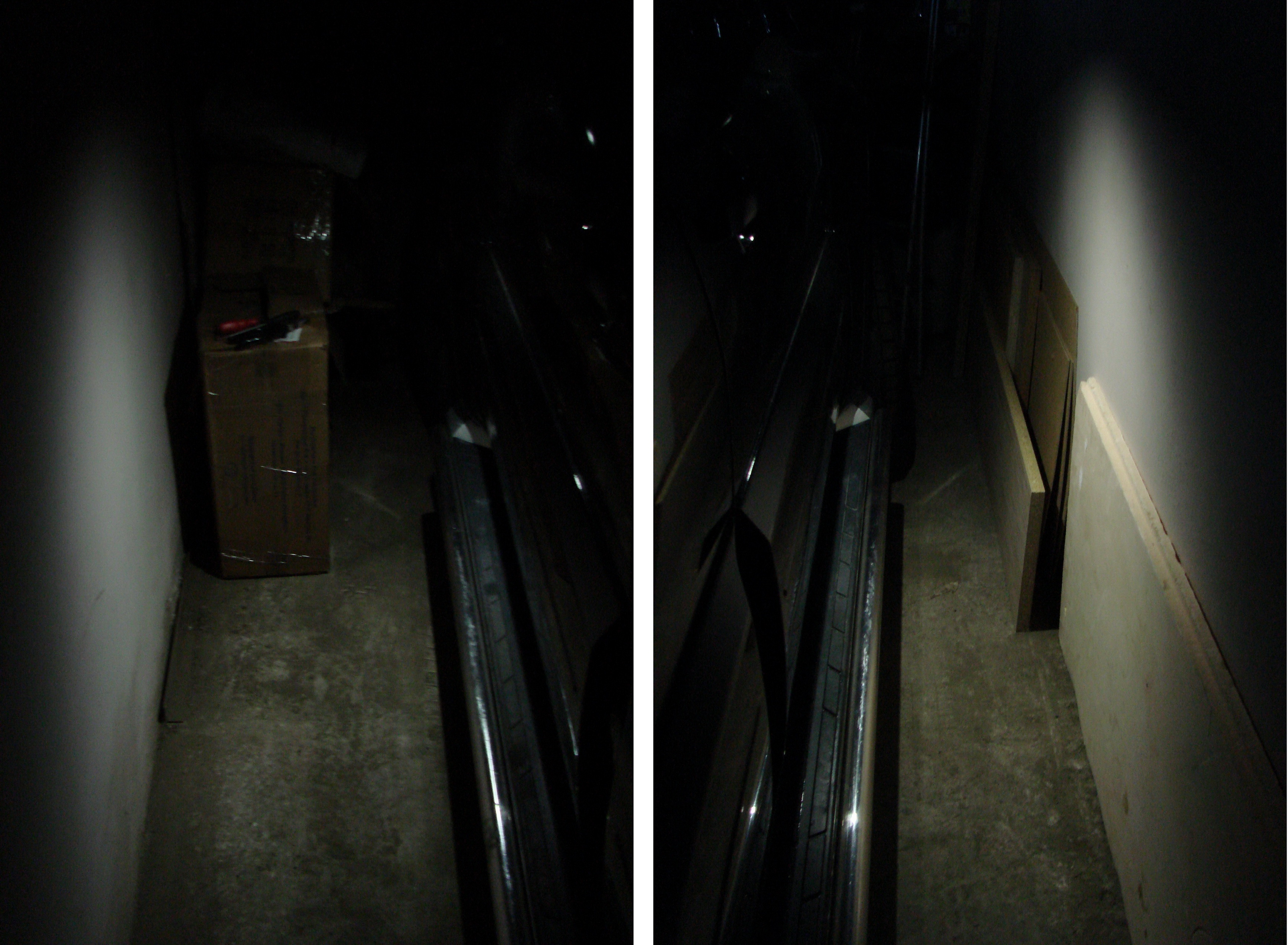

Сделал фото работы вежливой подсветки при рассеянном свете:
Очень порадовало то, что ничего переделывать не пришлось.

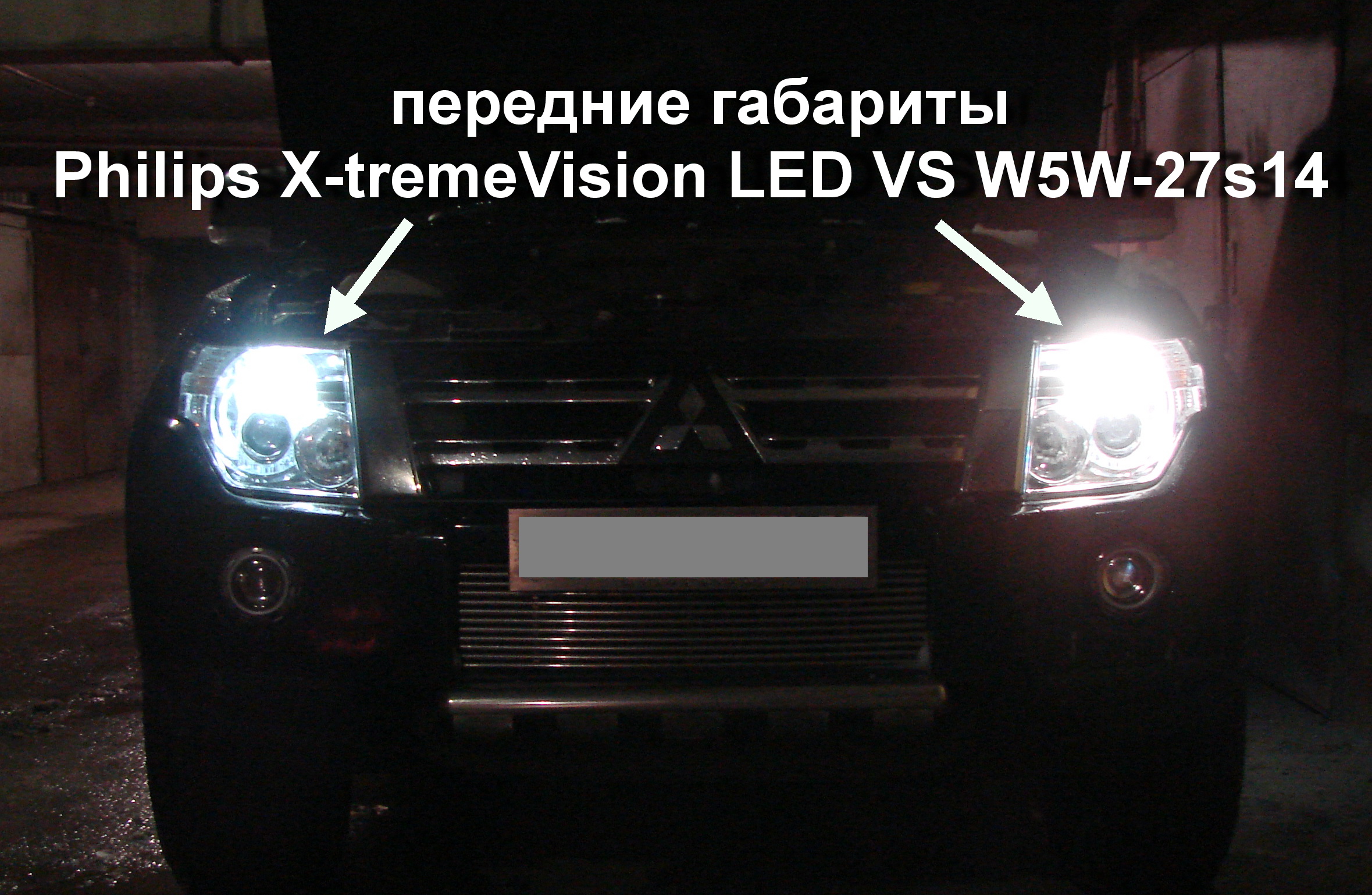

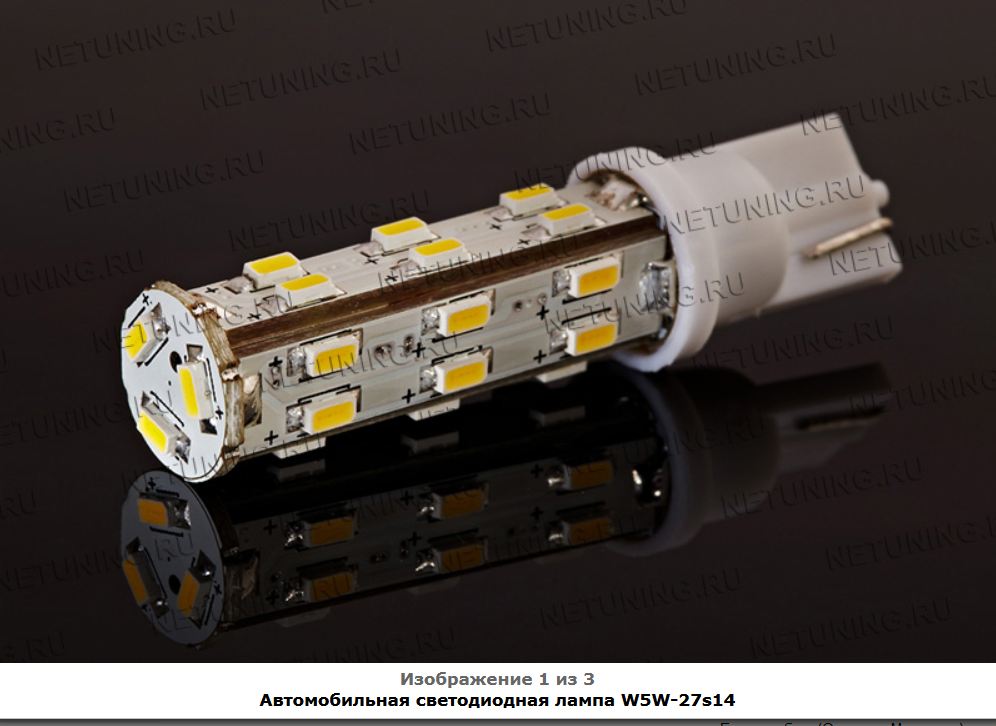

Да, взял еще там себе передние габариты W5W-27s14 - тоже отлично. Свет белый, слегка даже желтоватый, без позорной синевы. Пуля в пулю со штатным ксеноном! :*THUMBS UP*: За счет боковых диодов залит весь отражатель, будто еще одна лампа стоит в фаре. Из кучи вариантов, перепробованных мной, этот-лучший.
по результатам этого сравнения Филипс "переехал" в освещение подножек
Сами лампы габаритов выглядят так:

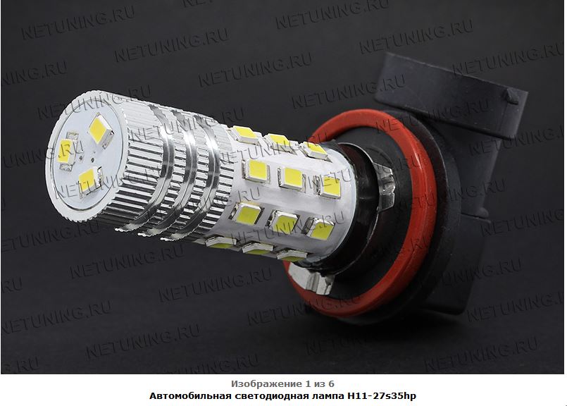

А еще, решили мы с ним экспериментус замутить с лампами заднего хода, вот переписка по ним:
"ВОПРОС
5. Лампа включения заднего хода: 21 Вт (W21W), цоколь Т20. Хочется, чтоб лупили назад, как прожектор! Вагон у меня большой, видимость назад не ахти. Улучшим-будет здорово!
ОТВЕТ
КОНЕЧНО УЛУЧШИМ.
те же мощные светодиоды что на поворотниках и стопах
но белого (без синевы) свечения
есть выбор оттенка 5000К чисто белый, и 4300К
W21W-21s35hp http://netuning.ru/index.php?productID=173
540 Лм света, это больше шатной лампы, у штатной около 200Лм, но свет т к отраженнный он не слепит и 540Лм может показаться меньше чем в 3 раза разница, но она тоже будет на взгляд замента однозначно
НО ЕСЛИ ХОЧЕТСЯ ЕЩЕ ЯРЧЕ, то можно выйти на цифру 700Лм яркости

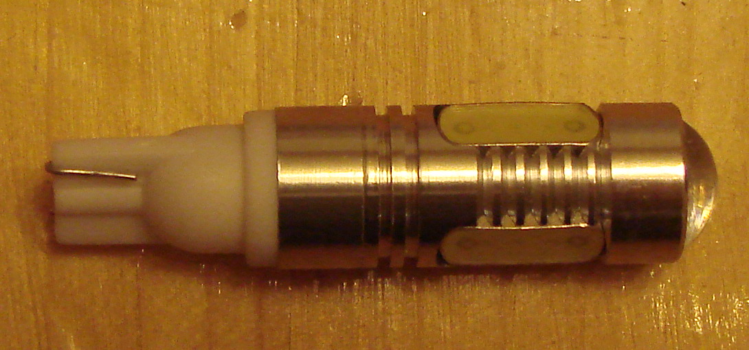

для этого нужно будет купить лампу
H11-27s35hp http://netuning.ru/index.php?productID=174, а я переделаю цоколь на Ваш тип Т20 (на гарантию и цену эта переделка не повлияет!)"
Так что, автомобильная светодиодная лампа H11-27s35hp (вот такая:
) будет перепаяна и опробована. По результату-отпишусь.
