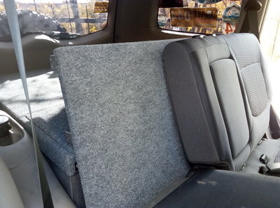

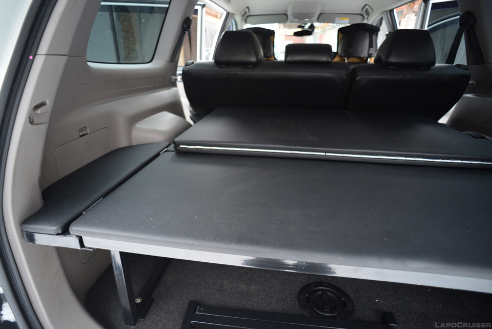

Добавлю спальник. Никакого железа и заклепок, только фанера и износостойкий велюр.

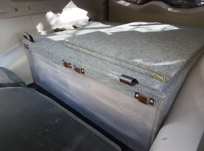

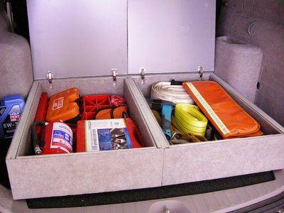

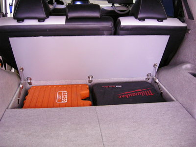

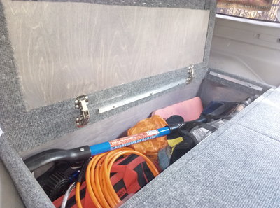

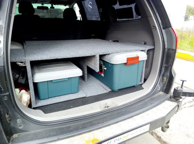

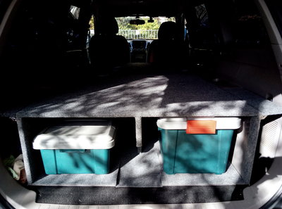

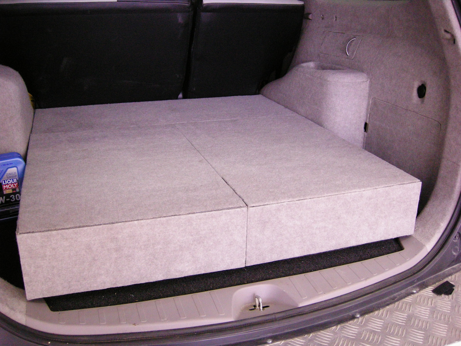

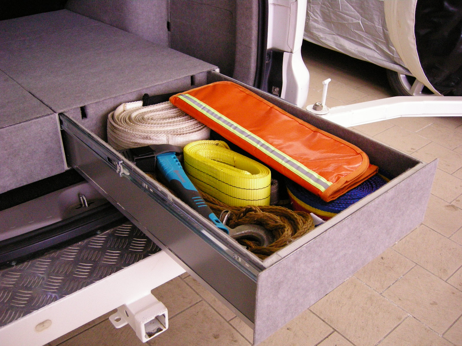

Чистил компьютер, попались фотки сделанные летом, перед выездом на Алтай.
В принципе всё из них понятно.
Напомню, верхняя и нижние поверхности это алюмополиэтиленовый композит толщиной 3 мм,типа Дюбонд.
Вертикальные стойки - березовая фанера 15 мм.
Ящики также выгнуты из композита, водонепроницаемые.
Сборка на саморезы с проклейкой всех стыков клеем на базе MS-полимеров (типа Саудасил 270)
Отделка самоклеющийся карпет.
Вес всей конструкции, без заполнения, около 20 кг.
Легко ставится и вынимается силами водителя

Некрасивый самолёт не летает" ---- так у Вас точно "некрасивый"- неполное использование площади багажника , по моему отсутствие доступа к лючку механизма запаски ( переборка ящиков по центру оси багажника, как раз над лючком) хотя не исключено, что я слишком требователен
- Санчес75
- Сообщения: 3292
- Двигатель:: дизель
- Мой автомобиль(и):: NEW MPS
- Откуда: Москва и область
- Благодарил (а): 302 раза
- Поблагодарили: 293 раза
Re: порядок в багажнике...
А зачем ему доступ к механизму подъема запаски с калиткой от МШУюрий юрикович писал(а):Некрасивый самолёт не летает" ---- так у Вас точно "некрасивый"- неполное использование площади багажника , по моему отсутствие доступа к лючку механизма запаски ( переборка ящиков по центру оси багажника, как раз над лючком) хотя не исключено, что я слишком требователен
Хотя у меня тоже калитка имеется и я вожу запаску на ней, но иногда и в планах- на калитку канистры, запаску-
в штатное место. Поэтому у себя оставил доступ к механизму подъема запаски.

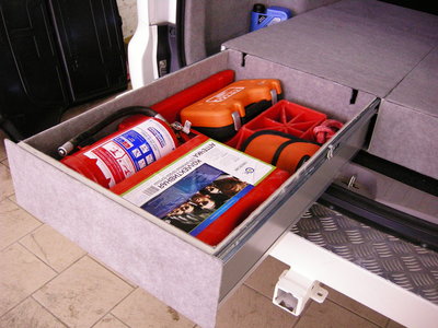

Видна, не очень правда. На фото, где один ящик выдвинут, видно часть силового бампера и узел калитки.юрий юрикович писал(а):на фото не видна калитка

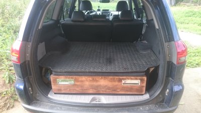

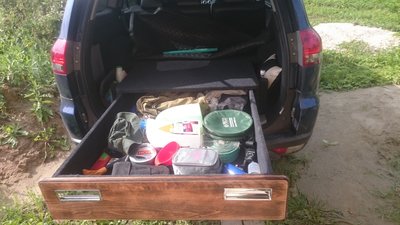

это полуфабрикат. все равно нужны выдвижные ящики. во первых, как барахло доставать лежащее глубже, когда сверху что то нагружено? во вторых мелкое барахло будет болтаться по "первому этажу", что гораздо менее при наличии ящиков- секций, в третьих конструкция плотно прилегает к стенкам багажника - неминуемо потрет обивку, т.к. из-за высоты конструкции у нее будут заметные боковые колебания.

Юрий Юрикович, вопрос не в тему, а Вы когда спите то?????юрий юрикович писал(а):это полуфабрикат. все равно нужны выдвижные ящики. во первых, как барахло доставать лежащее глубже, когда сверху что то нагружено? во вторых мелкое барахло будет болтаться по "первому этажу", что гораздо менее при наличии ящиков- секций, в третьих конструкция плотно прилегает к стенкам багажника - неминуемо потрет обивку, т.к. из-за высоты конструкции у нее будут заметные боковые колебания.
И представленное земляком изделие это вовсе не органайзер, а спальник.
Качественно и грамотно "поженить" эти изделия никому еще не удалось, пока...

а "почему не "поженить" хотя бы как получится? - спальнику (как на фото выше) это не повредит, хотя и органйзер тоже можно получить, например добавив сюда один-два выдвижных ящика под спальной плоскостью не достающих или достающих до пола багажника для хранения "популярных" предметов?
а по поводу "книги" -на то, думаю и форум для "коллективного написания"
