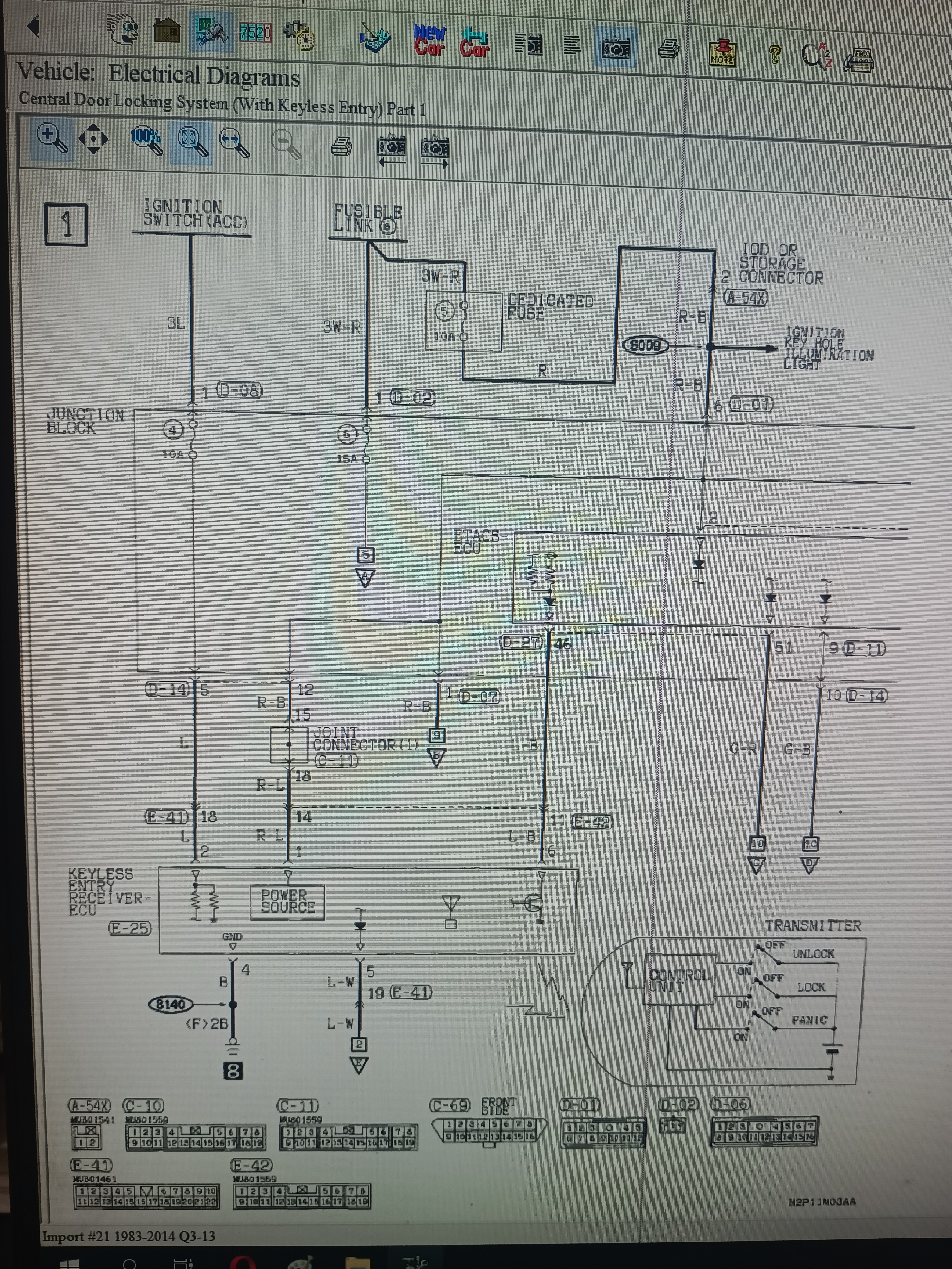

Добрый день, Появилась проблема, перестал закрываться и открываться с брелка, батарейки менял , может есть какой-то предохранитель. С ключа открывает и закрывает. Монтеро спорт 2002год
Сообщения: 57511
Поблагодарили: 4808 раз
Отвечу на вопросы по автоэлектрике
С брелка то какого?
Владимир 54ru
Сообщения: 31
Зарегистрирован: 12 апр 2018, 15:43
Мой автомобиль(и):: Montero sport
Сообщение Владимир 54ru »
Штатным
Сообщения: 57511
Завтра гляну.
Дырок в задних арках нет?
Владимир 54ru
Сообщения: 31
Прогнали задние крылья (Корманаы)
Сообщения: 57511
Задние арки дырявые?
Если да.
То скорее всего попрощайтесь с дистанционной открывалкой.
Ибо приёмник сигнала над левой задней аркой.
Владимир 54ru
Сообщения: 31
Спасибо, буду смотреть
Предохранителей никаких нет на этот блок ?
Сообщения: 57511
Да имеется в салоне на 4 посадочном месте.
