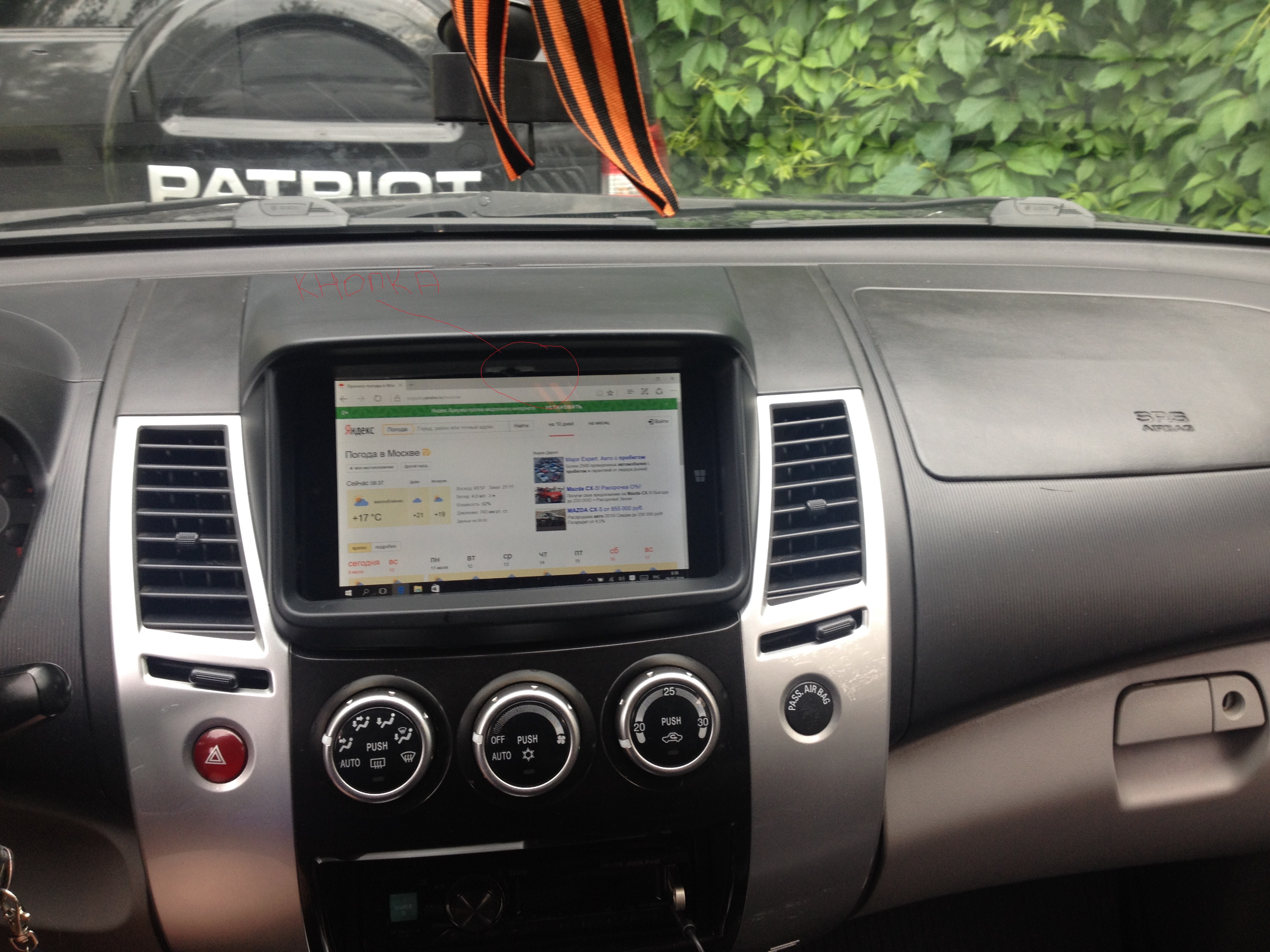

Доброго времени суток всем. Ну вот хочу поделиться опытом внедрения планшета вместо штатного БК.
Итак была поставлена задача иметь в машине нечто вроде головного устройства, но анализ рынка показал, что самый дешевый вариант это около 20 т.р….что не очень вписывалось в мой бюджет. Нашел в теме сообщения от SKS, как он внедрял у себя планшет, посмотрел его видео и решился, буду делать.
Итак было куплено
1. Планшет Irbis TW80, в салоне МТС по акции за 4500р, на Windows 10, диагональ 8”.
2. OTG Microusb hub Acasis H027, заказан из Китая – 475р
3. Удлинитель Microusb, длиной 0,5 метра, для подключения хаба к планшету – 272р
4. Кабель AUX 1 метр - 75р
5. USB GPS ресивер с кабелем 1 метр, 746р
6. Двусторонний скотч – 300р
7. Прикуриватель от жигулей – 300р
8. ЗарядноеUSB устройство в прикуриватель – 300р
9. Разные клеммы и разъемы для автоэлектрики - 100р
10. И не планировал, но пришлось заказать – это рамка 8060A079ХА, так как в рамку от штатного БК планшет 8” не подходит ну никак – 2990р
11. USB аудио карта – 65р
Итак сначала снял штатный козырек (легким движением на себя), снял БК (4 болта и клемма). Попробовал примерил планшет и понял, что между штатными ребрами жесткости от не входит ну никак, в отличии от планшета 7”, поэтому пришлось заказать рамку 8060A079ХА, и мастырить планшет к ней.
Отдал планшет в магазинчик где ремонтируют электронику и мне за 350р выпаяли кнопку включения/выключения, посадили на провод около 15 см, длиннее не нужно совсем.
В верхнем козырьке рамки 8060A079ХА аккуратно паяльником прожигается отверстие для кнопки, она туда вставляется и с внутренней стороны приклеивается клеевым пистолетом.
Между штатными усилителями делается перемычка (я делал из профиля которым крепятся направляющие для гипсокартона) прикручивается эта перемычка штатными болтами от БК, в штатные дырки, главное подобрать длину.

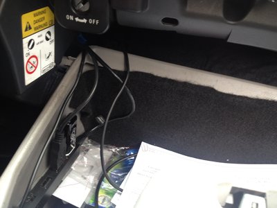

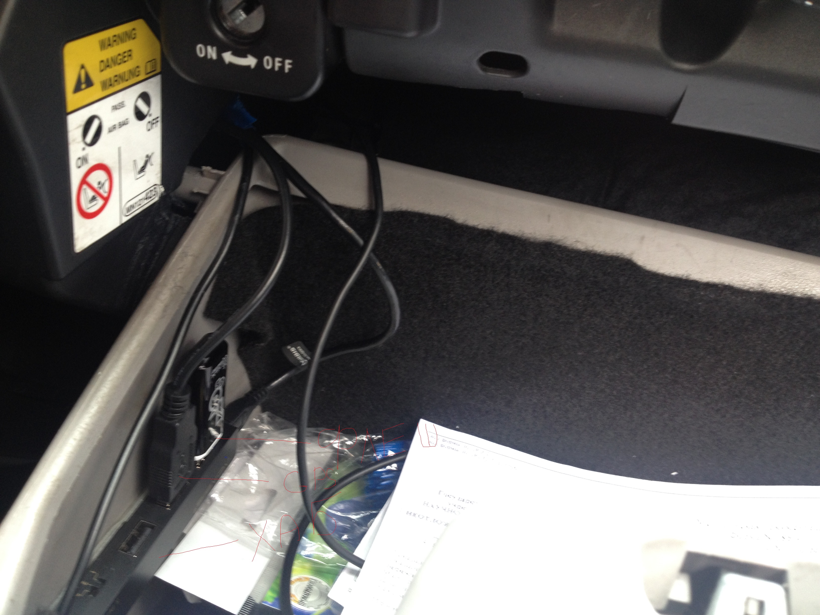

В бардачок на двусторонний скотч клеится Хаб, от него тянется кабель к планшету.
Питание взял от штатного разъема БК, там есть «концы» которые работают как с включенным зажиганием, так и с выключенным, я запитался от «концов» на которых постоянно +12В, подключил к этим концам жигулевский прикуриватель, в него вставляется USB зарядка, от которой тянется в бардачок, к хабу провод с питанием.
Так же протянул AUX кабель от магнитолы в бардачок.

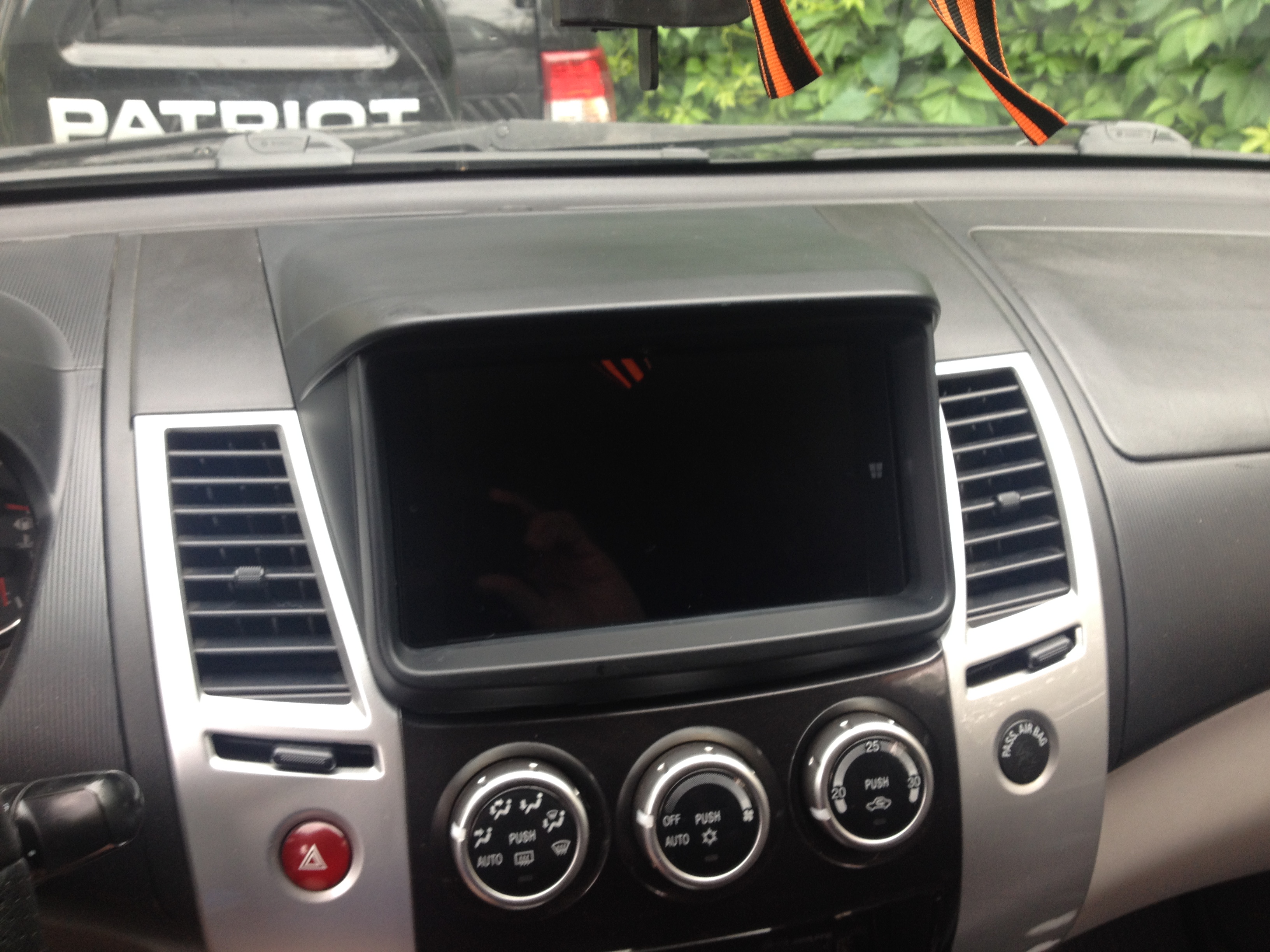

Финальная сборка:

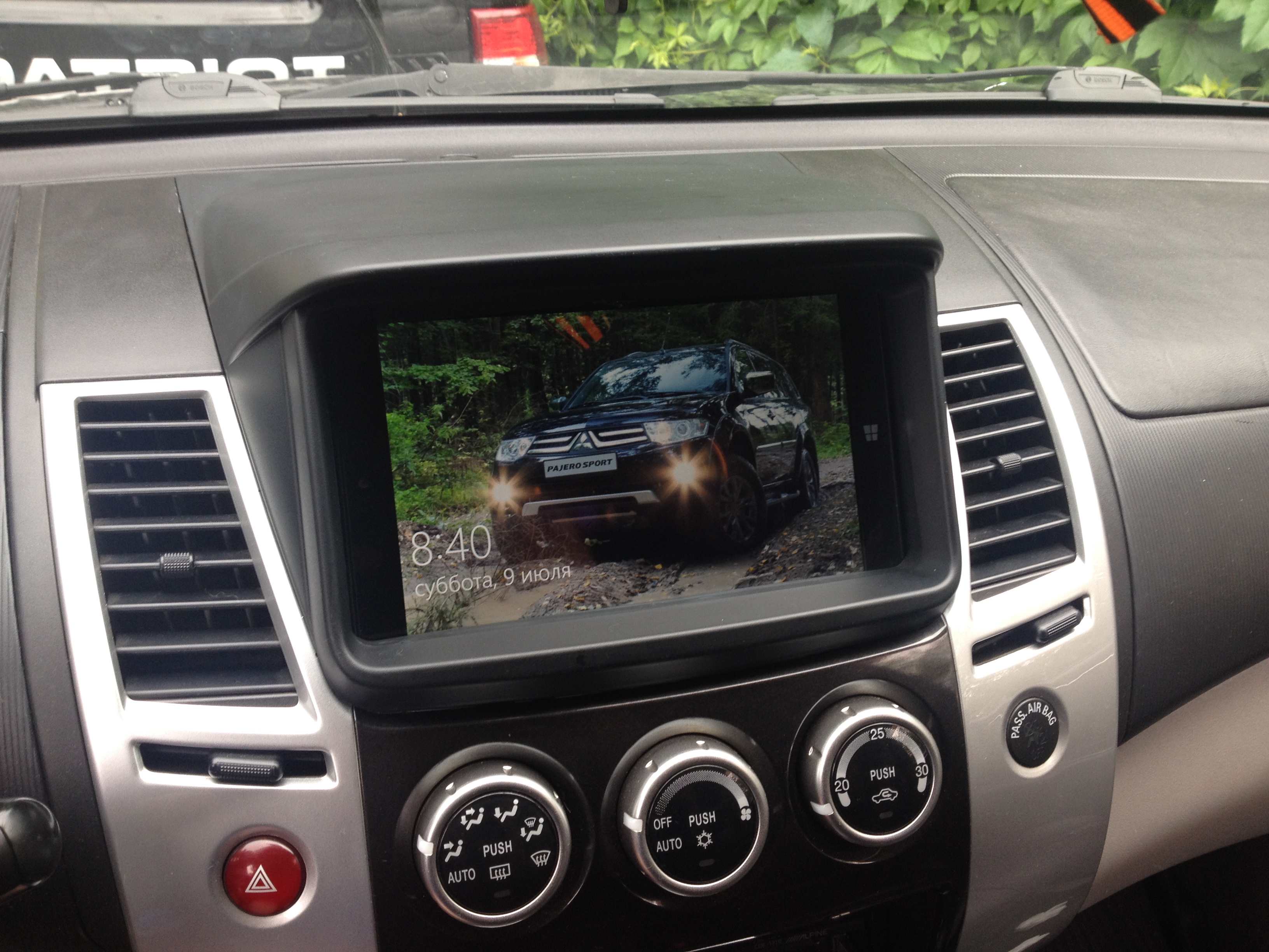

Примерил планшет, встает как родной, прикрепил его на двусторонний скотч к перемычке и к пластиковым деталям. Протянул кабель от GPS модуля к хабу. Сам GPS модуль разместил под рамкой 8060A079ХА, там есть очень удобная выемка, получается так что модуль находится прямо под лобовым стеклом. Подключил кабель который идет от хаба к планшету, вставил на место рамку 8060A079ХА.

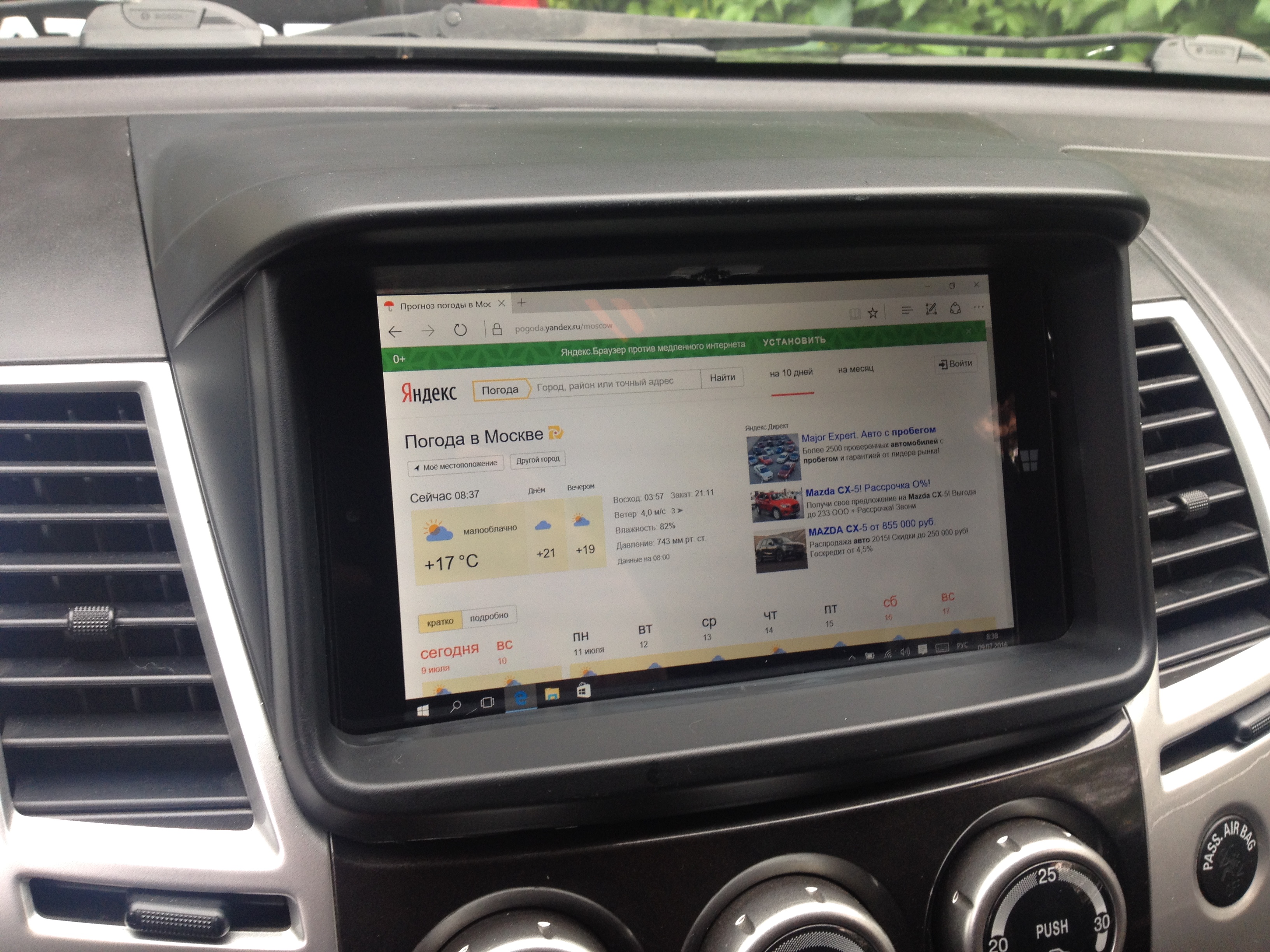

В хаб подключается: GPS модуль, флешка с мультиками, видео, файлами , USB аудио карту, к которой подключил AUХ кабель, чтобы звук шел на магнитолу.
Итог: для себя получил что хотел, навигация работает (Ситигид, Автомапа), ребенку удобно смотреть мультики, интернет работает через WI-FI либо через любой USB модем, ну весь функционал Windows всегда с собой. Итого бюджет: 10123р

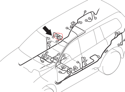

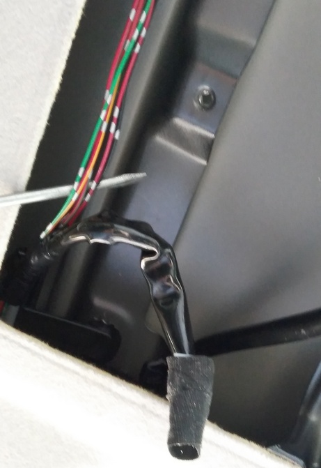

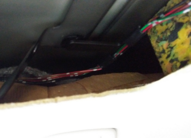

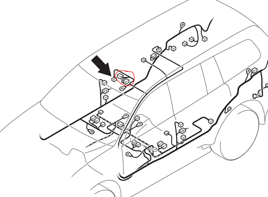

Коллеги, подскажите, пожалуйста, что за провода видны при снятии переднего потолочного плафона под крышей. Крепятся на двух пластиковых кронтштейнах типа "хрен оторвешь". Еще там какой-то коннектор болтается без дела (я его изолентой обмотал). Подозреваю, что они на датчик дождя идут, но их 5, а на датчик 3 приходит, и цвета другие. Может есть у кого схемка распайки? Мне АСС нужен.

Походу это D42 разъем для датчика света . У меня 14 год, в зоне видимости через плафон - со стороны водителя разъем для микрофона, со стороны пассажира для света и дождя. Разъем для люк должен быть и как говорят, нужно снимать козырьки, чтобы добраться до него. Нужен разъем Д05, 10 пинок 2х рядный. Тоже собираюсь его искать, с первого раза не получилось.

подскажите, а по какой передней стойке (левой или правой) приходят микрофонные провода на крышу в вашей комплектации?Serega77 писал(а):У меня 14 год, в зоне видимости через плафон - со стороны водителя разъем для микрофона

Пиши, как найдешь. Видимо, без разбора крыши не обойтисьSerega77 писал(а):Нужен разъем Д05, 10 пинок 2х рядный. Тоже собираюсь его искать, с первого раза не получилось.
Сегодня прозвонил все провода, до каких смог дотянуться, плюс есть, АСС нет

Вроде по левой стойке приходят, но утверждать не буду, сильно не смотрел.swao писал(а):подскажите, а по какой передней стойке (левой или правой) приходят микрофонные провода на крышу в вашей комплектации?Serega77 писал(а):У меня 14 год, в зоне видимости через плафон - со стороны водителя разъем для микрофона

Красивая сцылка, спасибо! Но я полез, козырьки снял, обшарил рукой, сколько дотянуться смог, палец ободрал (там заусенцев полноSerega77 писал(а): Напишу, как руки дойдут. На драйве посмотри, может поможет
