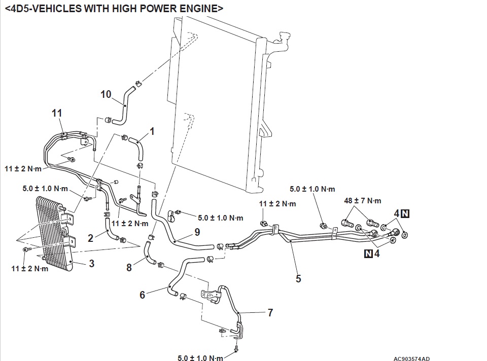

Re: Доп. радиатор, термостат и прочее охлаждение АКПП
У дилера будет схема без байпасов. Вот такая. Хотя это за 14-й год.Александр Яр писал(а):Повторюсь, ставит дилер по гарантии, на хрена я буду что то еще покупать. Вопрос в том, что я не знаю схему установки дилером доп. радиатора. Опять повторюсь, учитывая что в другие регионы эти машины идут с доп. радиатором, то схема должна быть строго определенной, вопрос какая:- с байпасом или нет, с термостатом или нет? Если кто то видел такие МПС просьба обрисовать схему установки? ( к стати термостат на всякий случай уже заказал).SKS писал(а):У тебя же оригинальная конструкция с байпасом.sem_tom писал(а):У меня без термостата. По трассе -25... радиатор ничем не прикрытый t была 45-55 это при долгих перегонах.
В городе при -20 коробка 75-85 градусов опять же при длительной езде.
А по сути, если так сильно переживать за терморежим, то можно ведь купить радиатор уже со встроенным термостатом или байпасом прямо внутри Хайден или еще какой-то американо/австралийский (это я Александу Яр).
Может свежее и байпас есть.
Насколько я помню, sem_tom'у поставили с байпасом. Но это ОД в Казахстане. Как будет делать ОД в Ярославле, хз.
В оригинале термостата на наших авто не существует.
Новые ньюшки подключены прямо. Байпас только на четверках.SNOOPER писал(а):У дилера будет схема без байпасов. Вот такая. Хотя это за 14-й год.SKS писал(а):У тебя же оригинальная конструкция с байпасом.sem_tom писал(а):У меня без термостата. По трассе -25... радиатор ничем не прикрытый t была 45-55 это при долгих перегонах.
CVT тож без пайпаса, что в рамках сервисных, что с завода.
Перемычка это или байпас, хз. Но ОД мне поставил с ним. Буду масло менять сниму погляжу что там.
NMPS 2,5D, 2012 г.в. **แมวทุ่งหญ้า ツ на DRIVE2**
- SNOOPER
- Сообщения: 57490
- Мой автомобиль(и):: NewMPS
- Откуда: 78
- Откуда: Spb
- Благодарил (а): 1024 раза
- Поблагодарили: 4803 раза
Фотки видел.sem_tom писал(а):Перемычка это или байпас, хз. Но ОД мне поставил с ним. Буду масло менять сниму погляжу что там.
А вот номеров трубок не нашел в каталогах
