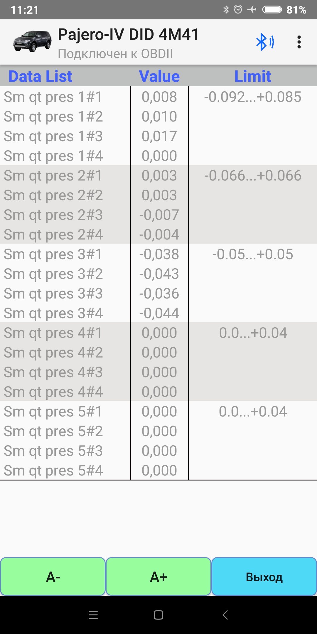

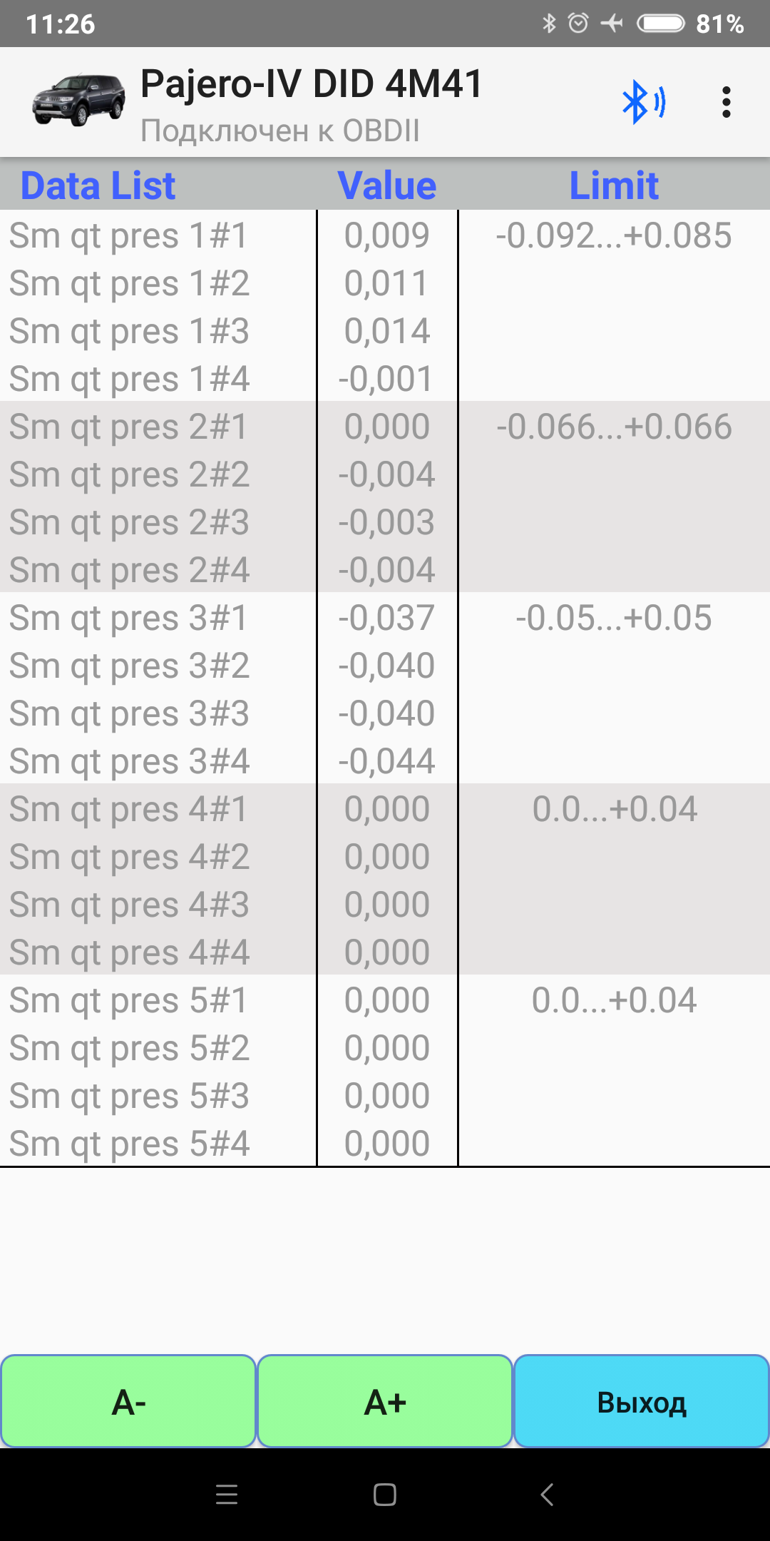

Сделал обучение малому впрыску.
learn-2019-05-20-11-19-55.log
(305 байт) 31 скачивание
learn-2019-05-20-11-20-37.log
(237.18 КБ) 23 скачивания
trackLog-2019-05-20_11-21-39.csv
(201.17 КБ) 26 скачиваний
стало
стало
было
было

Serfe, все коррекции у вас в допусках, причин для волнения нет
