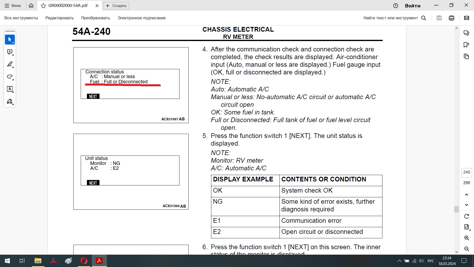

В диагностике что пишет?

В диагностике пишет все OK. Fuel: OK

Проверьте.

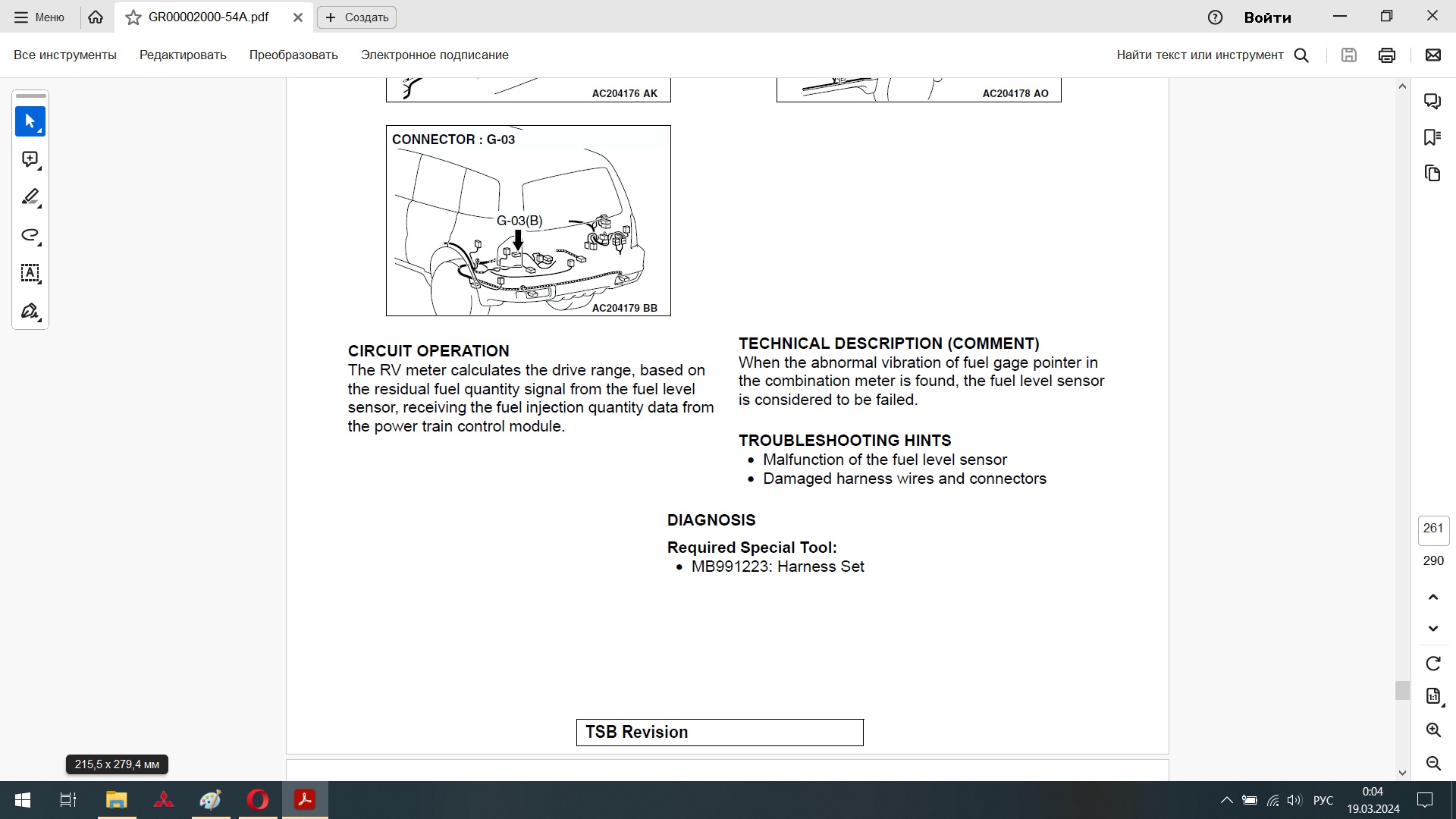

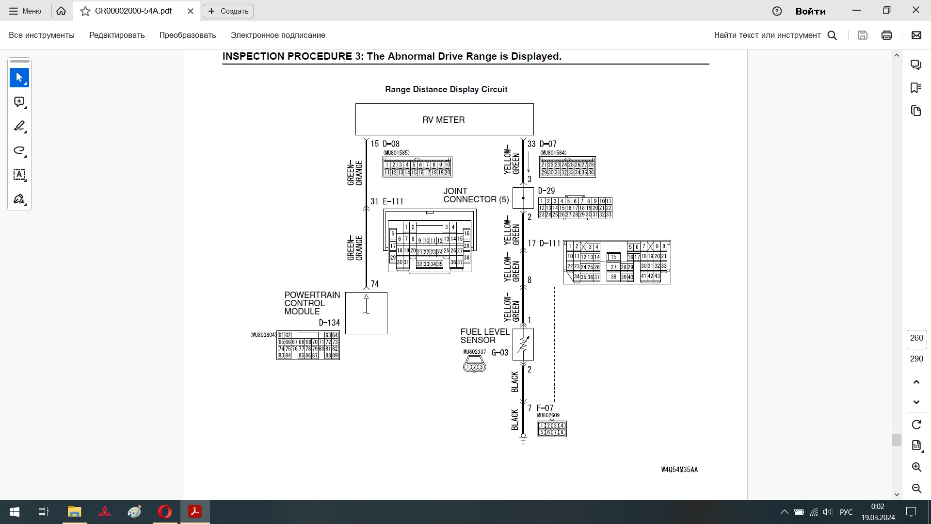

Мне до электрика конечно очень далеко. Я правильно понимаю что причина могла появиться в датчике уровня топлива в баке? Приборку с резисторами пропаивал давно. Стрелка на топливо показывает примерно. Иногда лежит, а бак полный или опускается медленно, когда уже примерно половина бака
Сообщения: 57511
Поблагодарили: 4808 раз
Отвечу на вопросы по автоэлектрике
Как вариант.

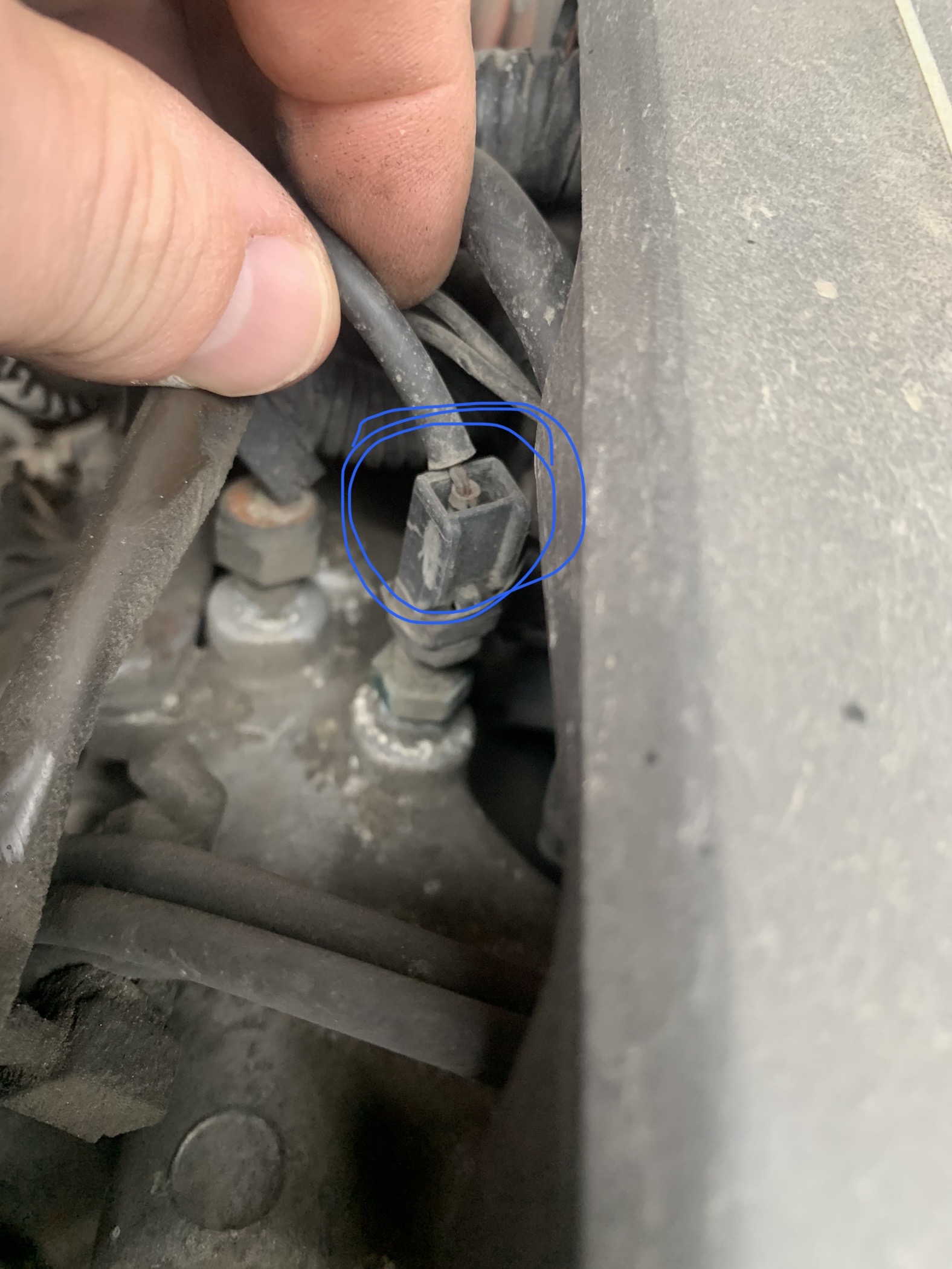

Добрый день! Люди добрые, срочно хелп.
Рассказывать долго что да как, но сейчас проблема такова:

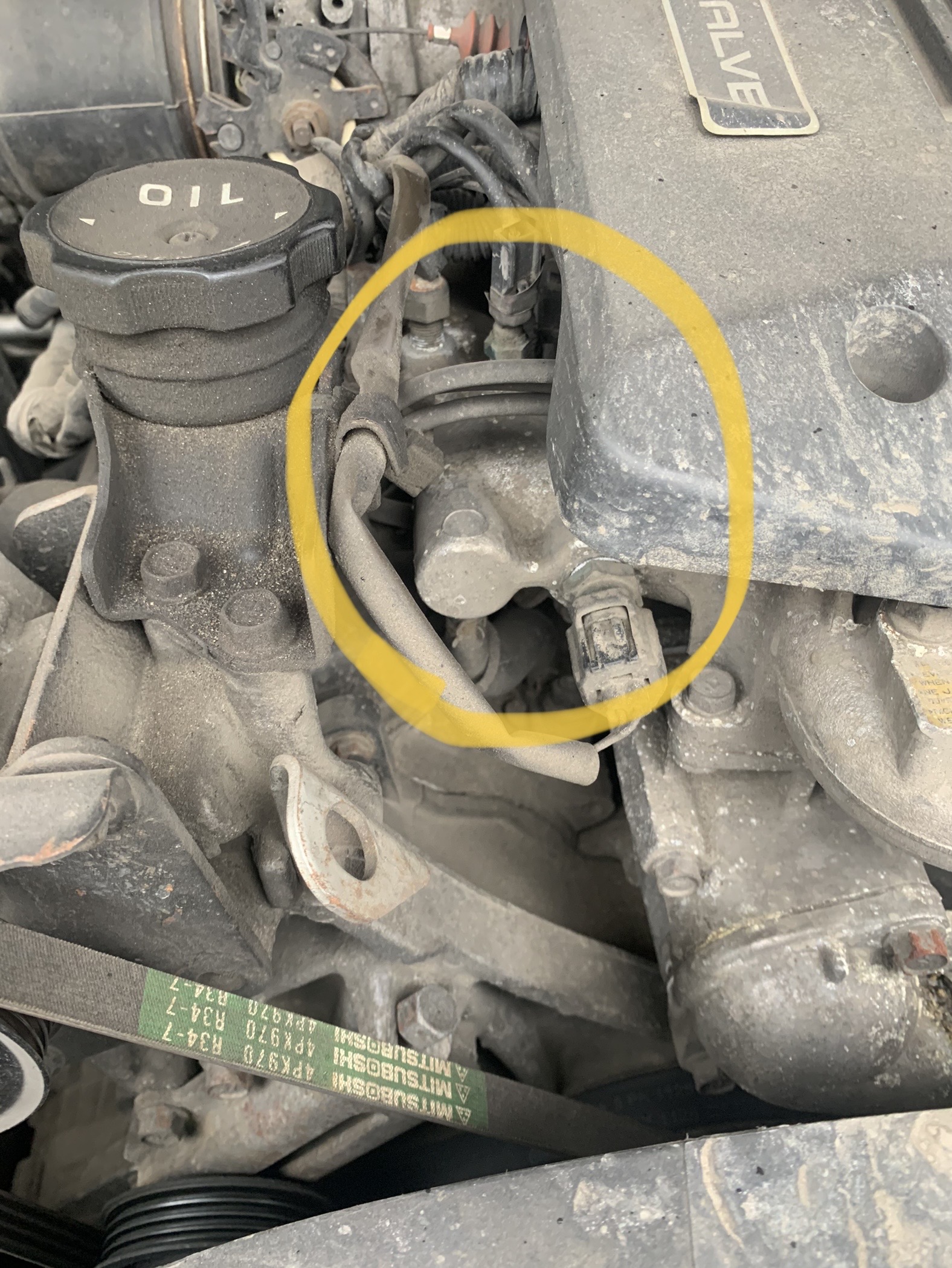

Ехал по небольшим ухабам, практически на холостых. Ну короче очень медленно. Машина заглохла. Заводится и сразу же глохнет. При этом, когда заводится, работает, как-будто троит. Работает 5-10 сек еле-еле и все. Стою практически в чистом поле. Где искать? Сделал пару фоток под капотом, что увидел из нестандартного, может в нем дело, что за проводок, без понятия. Сейчас попробую приложить фото. Забыл сказать, машина П2 рест, 6g72, акпп
порхаю как бабочка,жалю как пчела
Сообщения: 57511
Это датчик на стрелку температуры.
Он ни при чём.

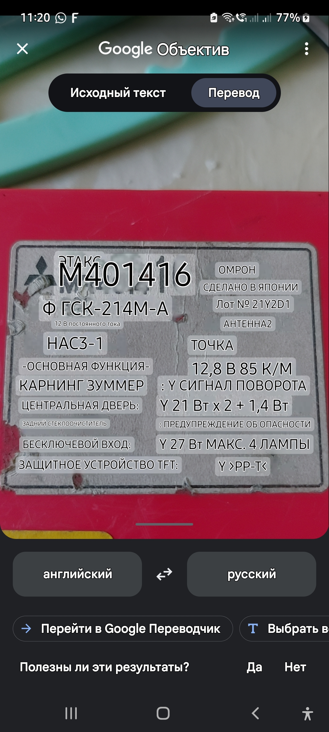

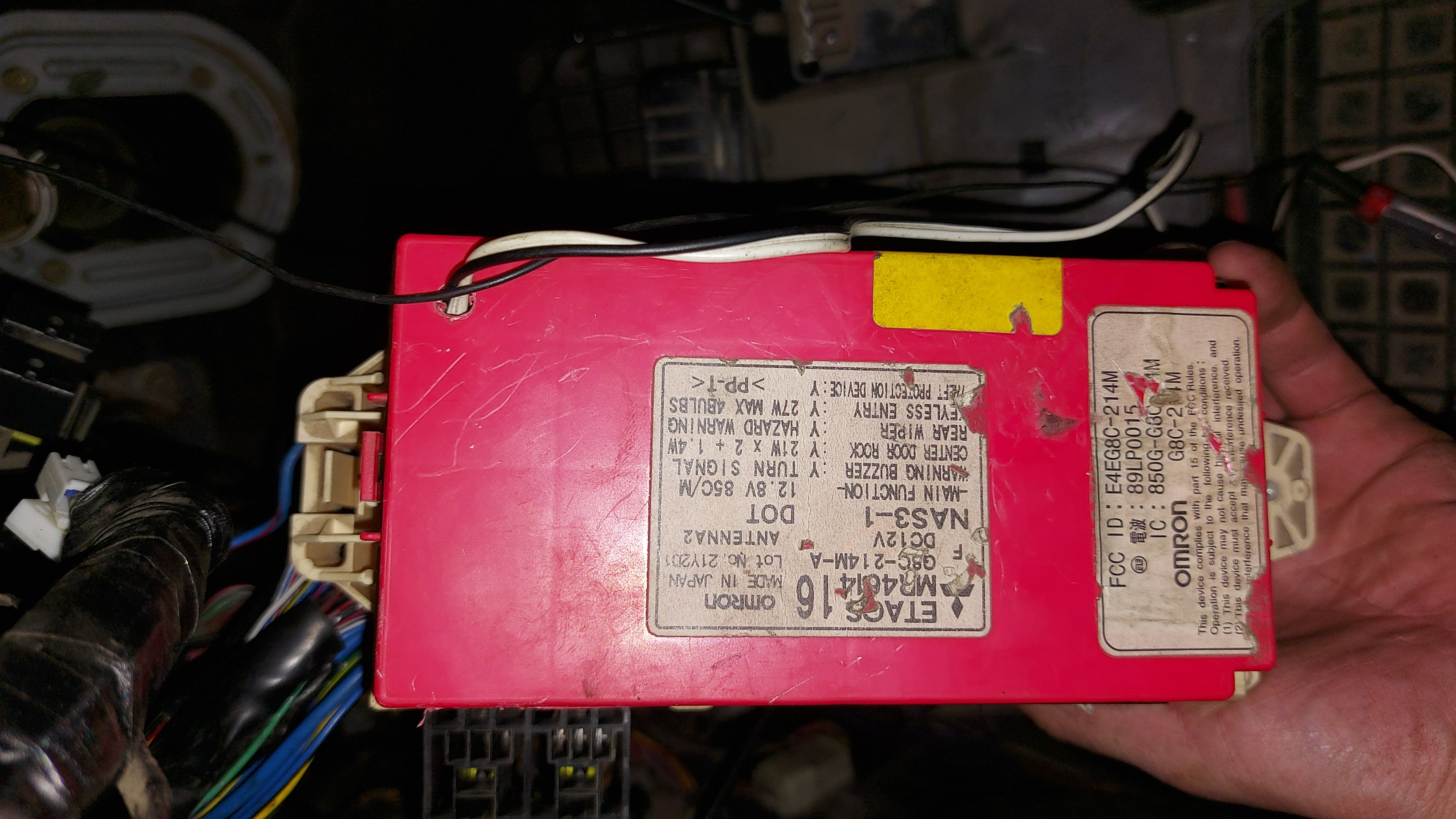

Здравствуйте, подскажите пожалуйста на Motero ||| стоит блок под рулём MR461416 , Вопрос можно ли его заменить на другой и какие потом последствия как с ними бороться, а то мой подгорел , поворотники горят постоянно сигнал гудит и метла задняя постоянно трёт. Заранее спасибо, поставил на обум блок другой маркировки, не работает центральный замок водительской двери и гудит постоянно,может ещё что-нибудь вылизит роднова блока нет в продаже, предлогают под заказ за бешеные деньги,
