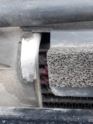

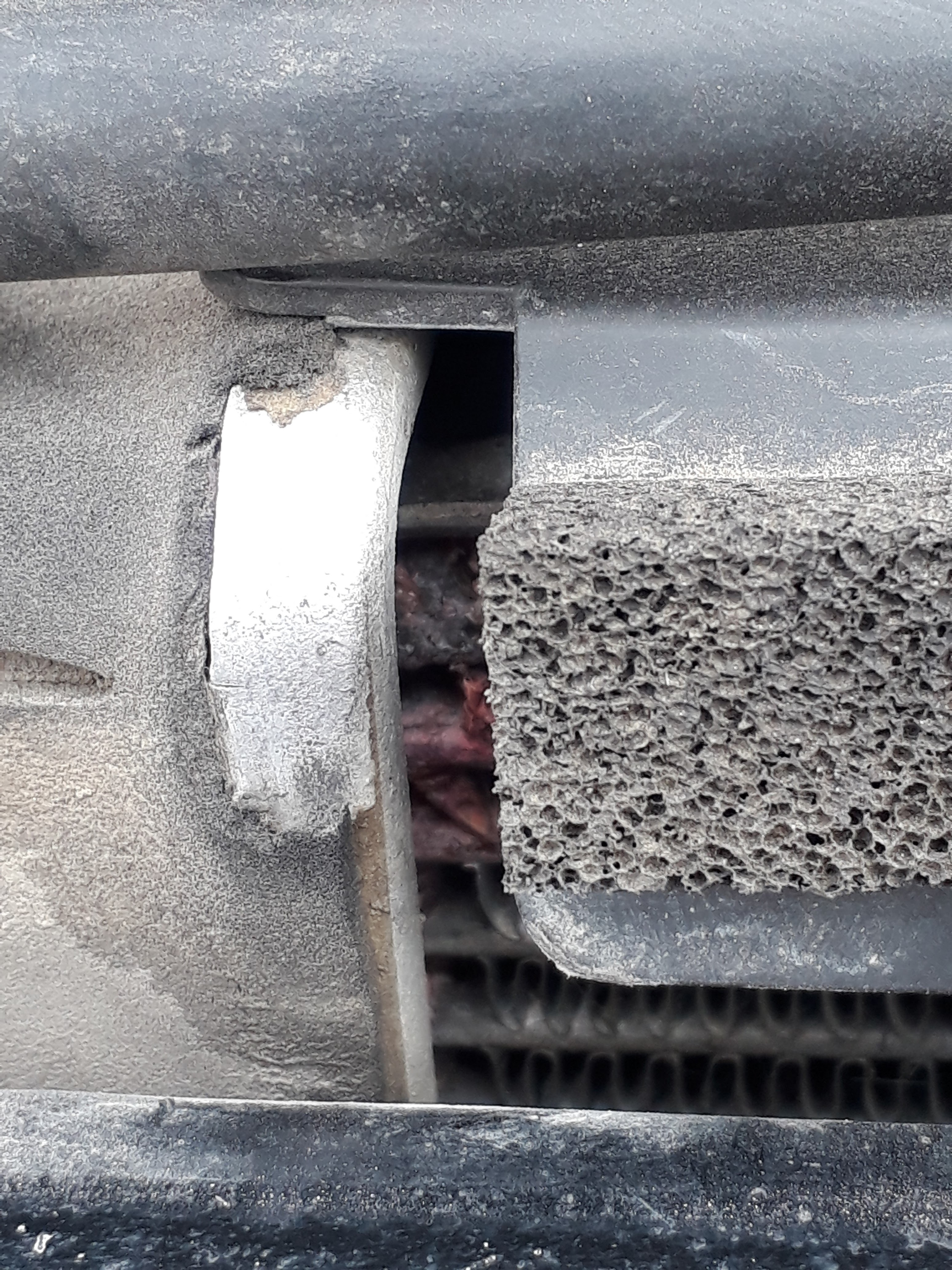

От нечя делать смотрел под капот, снаружи, в правом верхнем углу радиатора увидал подтек антифриза.
Че делать:
- паять
- заливать клей, какой?
- ставить араба? номерок не подкинете?
... а я думаю куда антифриз уходит.

КМК заливать ничего ненадо, а то были прецеденты, у товарища на Пассате так печку наглухо загерметезировало.
Я бы уточнил стоимость снятия/установки и пайки, сравнил с новым радиатором, и там бы уже определился, менять или нет. И еще, кмк, он у нас алюминиевый, а алюминий в отличии от меди паяется хреново.

Orione писал(а):КМК , он у нас алюминиевый, а алюминий в отличии от меди паяется хреново.
Хреново, это не то слово. Алюминий можно сказать вообще не паяется. В теории конечно паяется припоями с содержанием цинка и специальными флюсами. Но что то я с такими спецами не сталкивался, чтобы не то что качественную пайку алюминиевого сплава показали, а вообще, чтобы кто то за это безнадёжное дело взялся. Гораздо проще аргоном заварить но и здесь сварной рукастый нужен. Тонко там всё у радиаторов, горит как бумага, непросто режим подобрать, однако аргоном это вполне реально.

Мне испаритель кондёра паяли, товарищу на л200 основной радиатор делали в той же конторе, все держит. Они не пайку делают, а какой-то метод напыления, технологию не знаю
