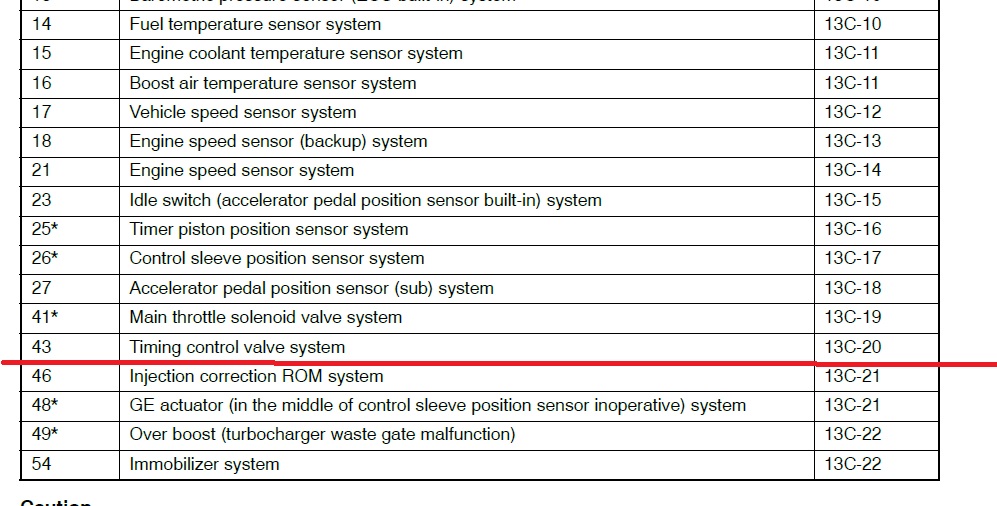

Dizel Man писал(а): 43-я ошибка говорит о том, что система не видит режима регулирования угла опережения впрыска. А фраза

Код ошибки выдается системой для того, что бы диагност думал головой. Именно такой код выдается тогда, когда прерывается процесс регулирования УОВ. Это вовсе не означает неисправность цепи клапана...

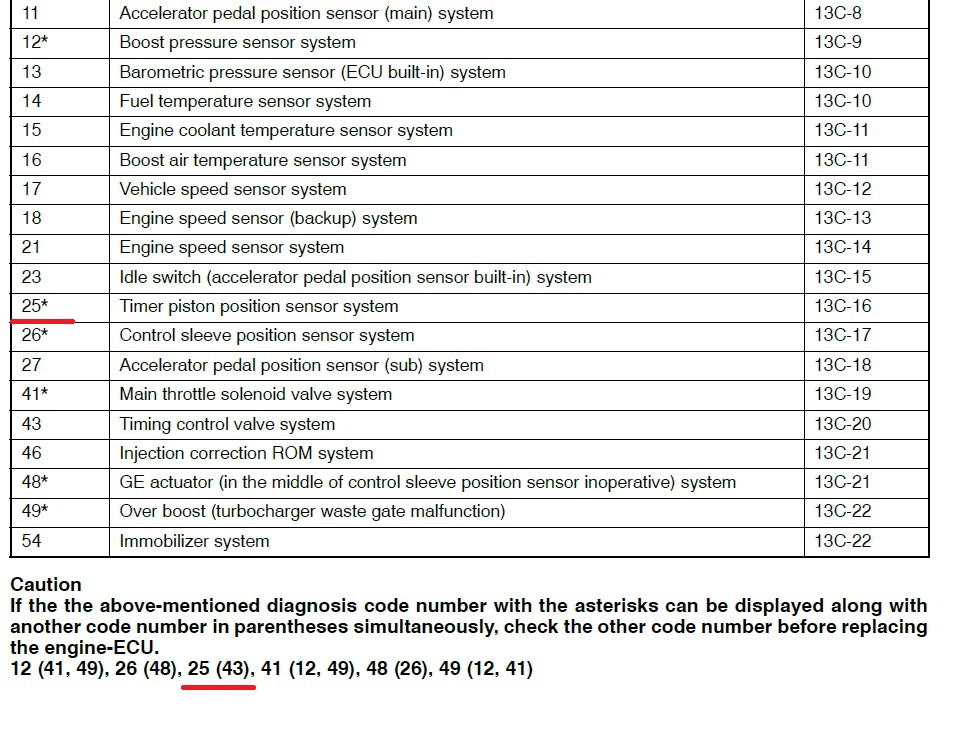

Процесс регулирования как ты называешь, генерирует 25 код. Так как сам процесс и как он прошел виден именно по датчику а не по клапану.
И именно 25-й код может появится в паре с 43, а не наоборот.

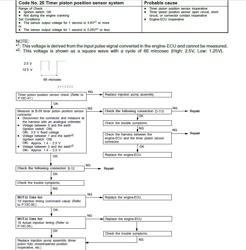

Ну и чтоб не было разнотолков.
Вот два описания в которых присутствует как и что проверять.
И какие процессы прерываются.
Я тебя расстрою, Александр! Ты не прав. Кроме чтения мануалов, что конечно же весьма полезно и правильно, нужно еще и в конструктиве разбираться. Не стоит делать таких заявлений без должного опыта и понимания. Ты вводишь в заблуждение наших собратьев по Форуму...
