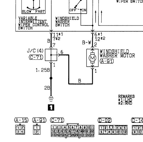

Моторчик омывателя лобового стекла.
На моём две клеммы, паралельно расположенные, каждая отдельно, не в клипсе. Заказал с разбора- клеммы перпендикулярно друг друга ( и клипса была одета). Имеет значение, на моторчик куда какая клемма? Крутить по идее в разные стороны, но зависит ли на подачу жидкости?

Вот схема.Aleksej2000 писал(а): ↑10 апр 2024, 16:40 Моторчик омывателя лобового стекла.
Разъём А-91.
Контакт 1 - это масса.
Внизу схемы это разъём показан физически.

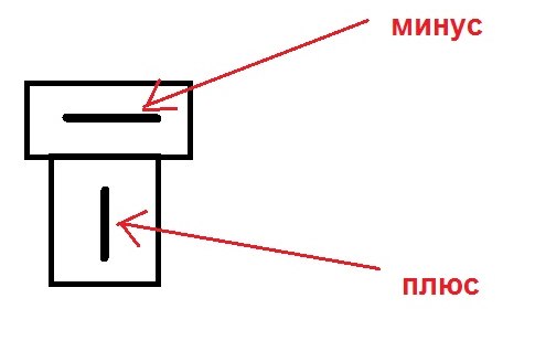

dvm99, для меня электросхема по автоэлектрике- темный лес. Как и сама автоэлектрика, по большому счету.
На пальцах объясни, пожалуйста.
Есть два разъема мамы на проводе, и два штепселя папы на моторчике. Как куда подсоединить?
На приходящих проводах я смогу через лампу найти, кто минус, и кто плюс. А на моторе?
- dvm99
- Сообщения: 22807
- Двигатель:: 6G72, 12клап.,
- Откуда: Свердловская обл.
- Благодарил (а): 781 раз
- Поблагодарили: 1122 раза
Отвечу на вопросы по автоэлектрике
Так понятно?

Да, понятно. Именно так на пришедшем моторе и расположены. А на моем паралельно. Но там я узнаю, где плюс, через лампу.

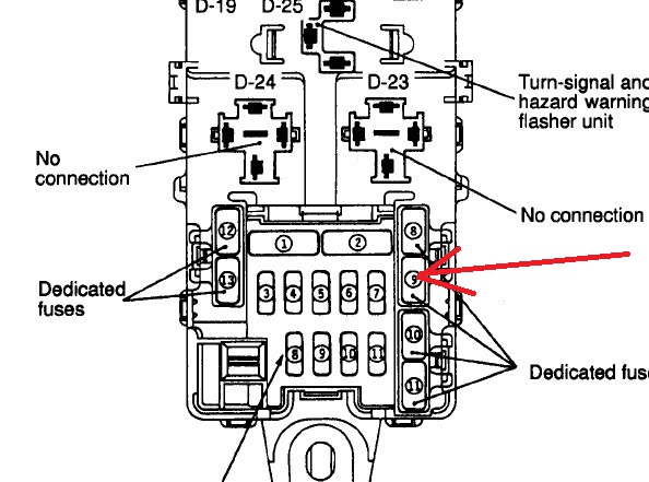

Ну давай попробую... Схема спортовская мутная какая-то...
По сигналу:
Раз ты пишешь, что второй развалился, отстреги его нафиг! Он возможно коротит...
А предохранитель от сигнала- №9 в блоке в салоне, тот, что помечен стрелкой. Со светом пока разбираюсь....
