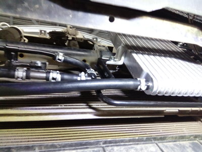

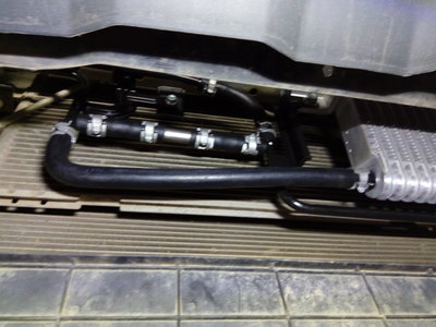

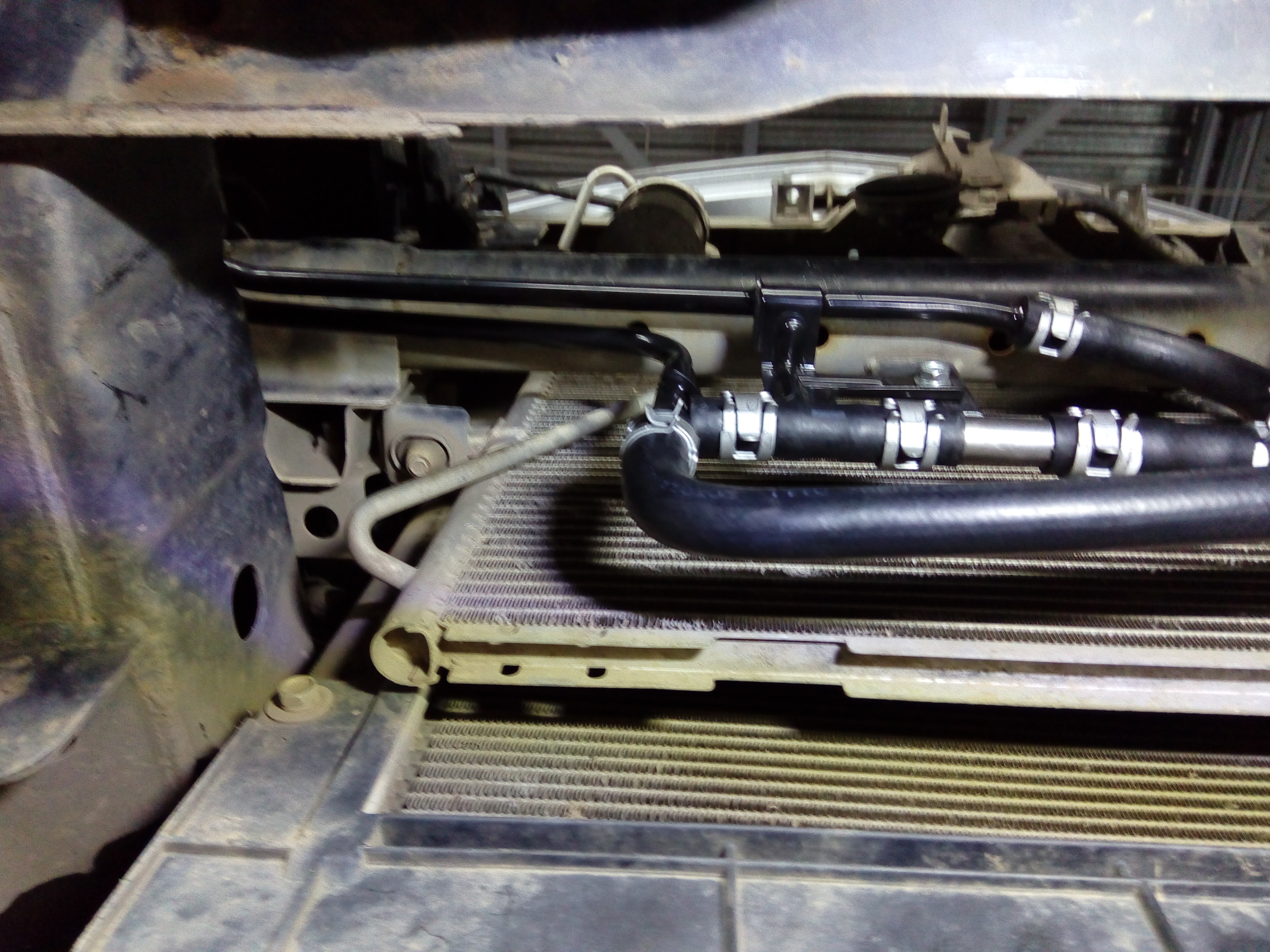

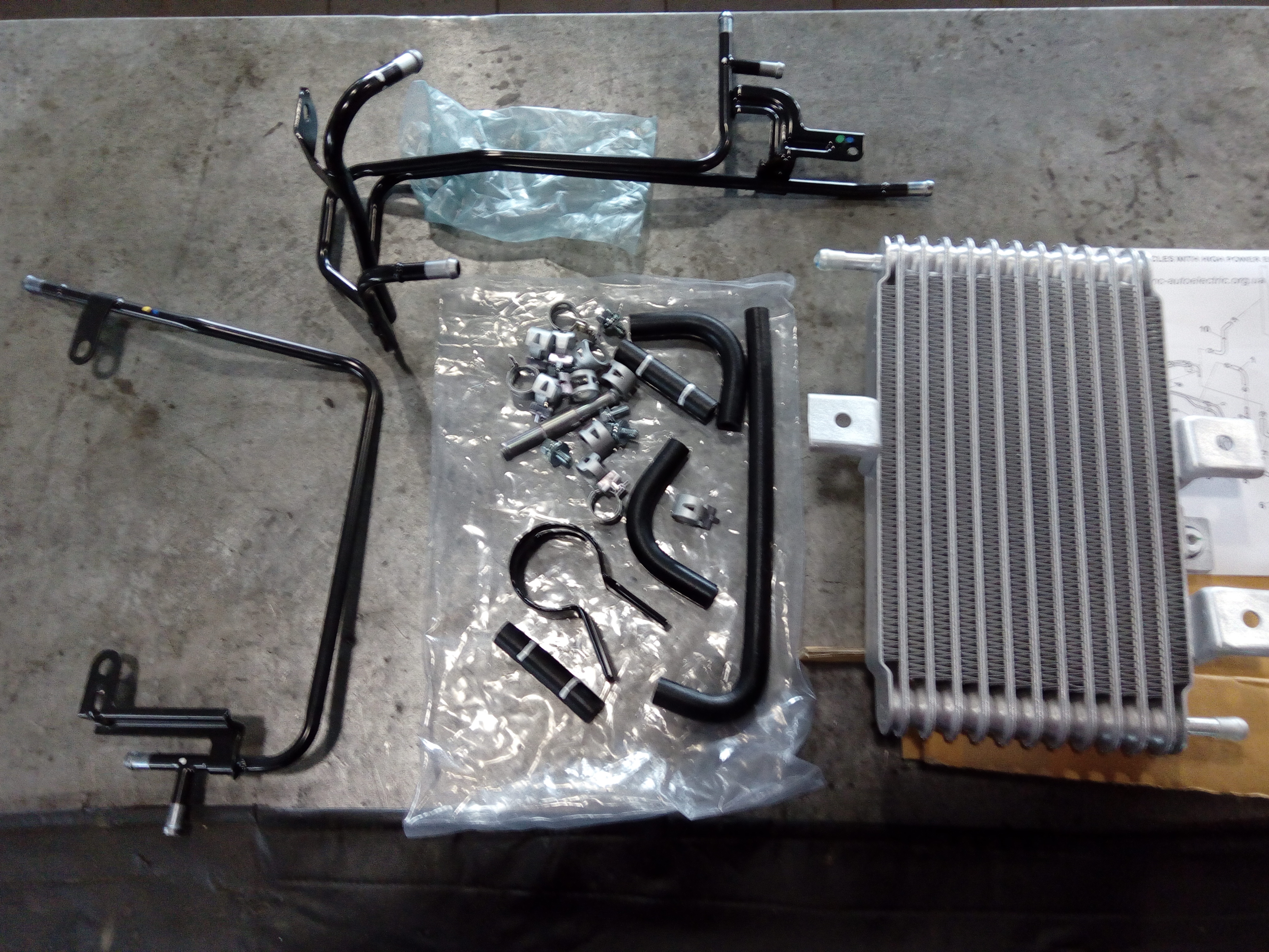

Ну вроде дождался, 5мая в 11 час. к ОД на установку доп. радиатора АКПП!!!

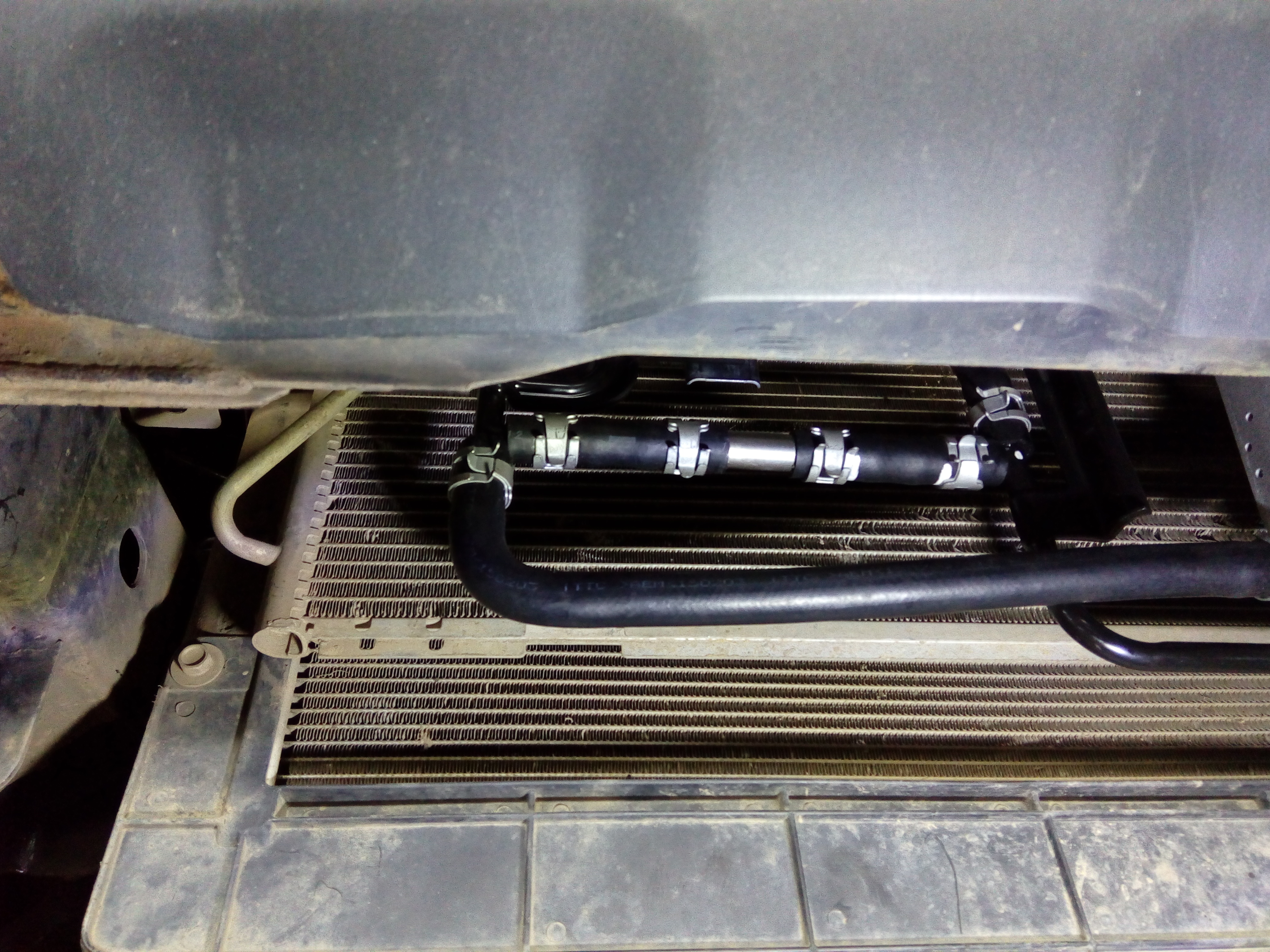

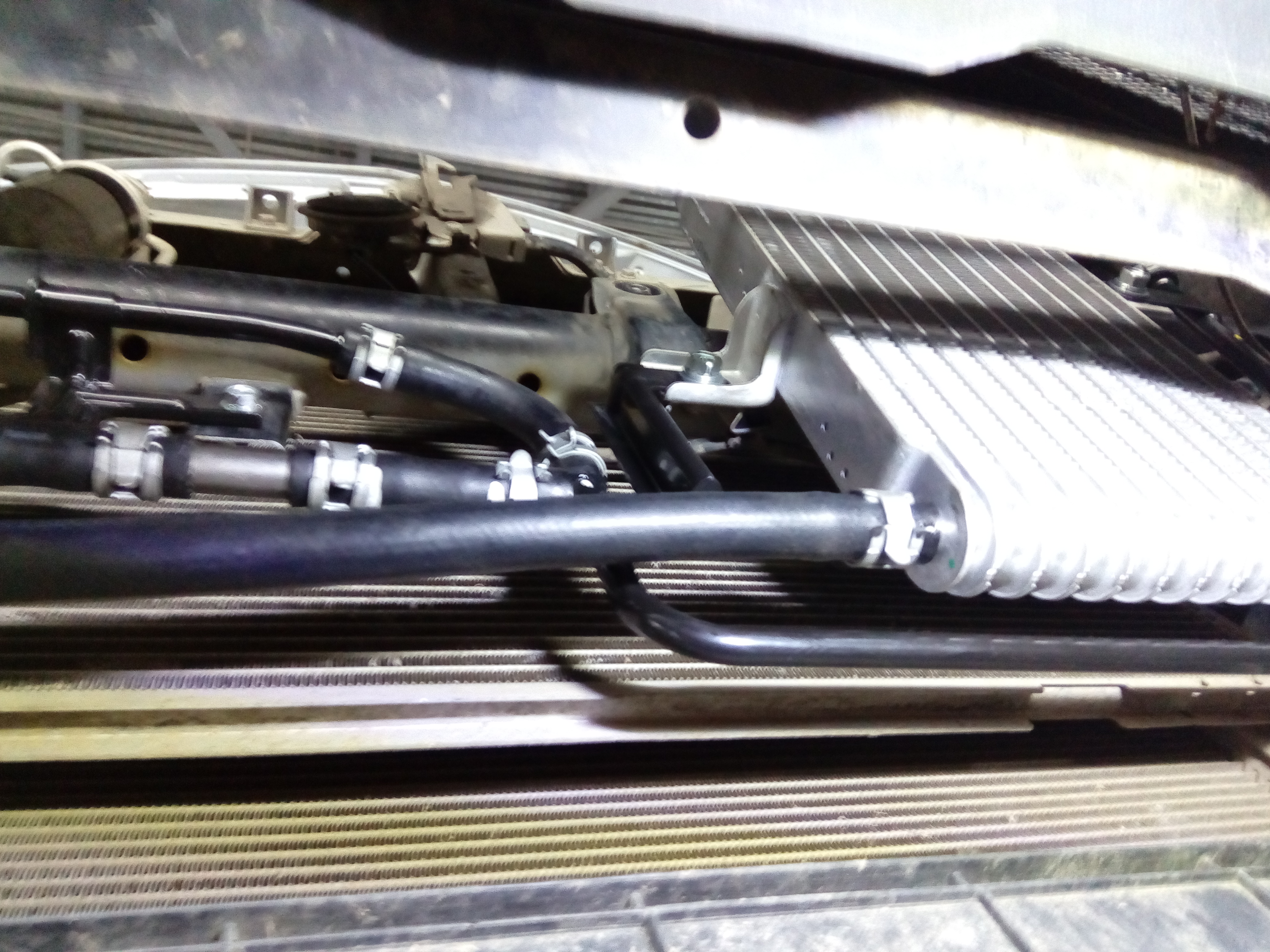

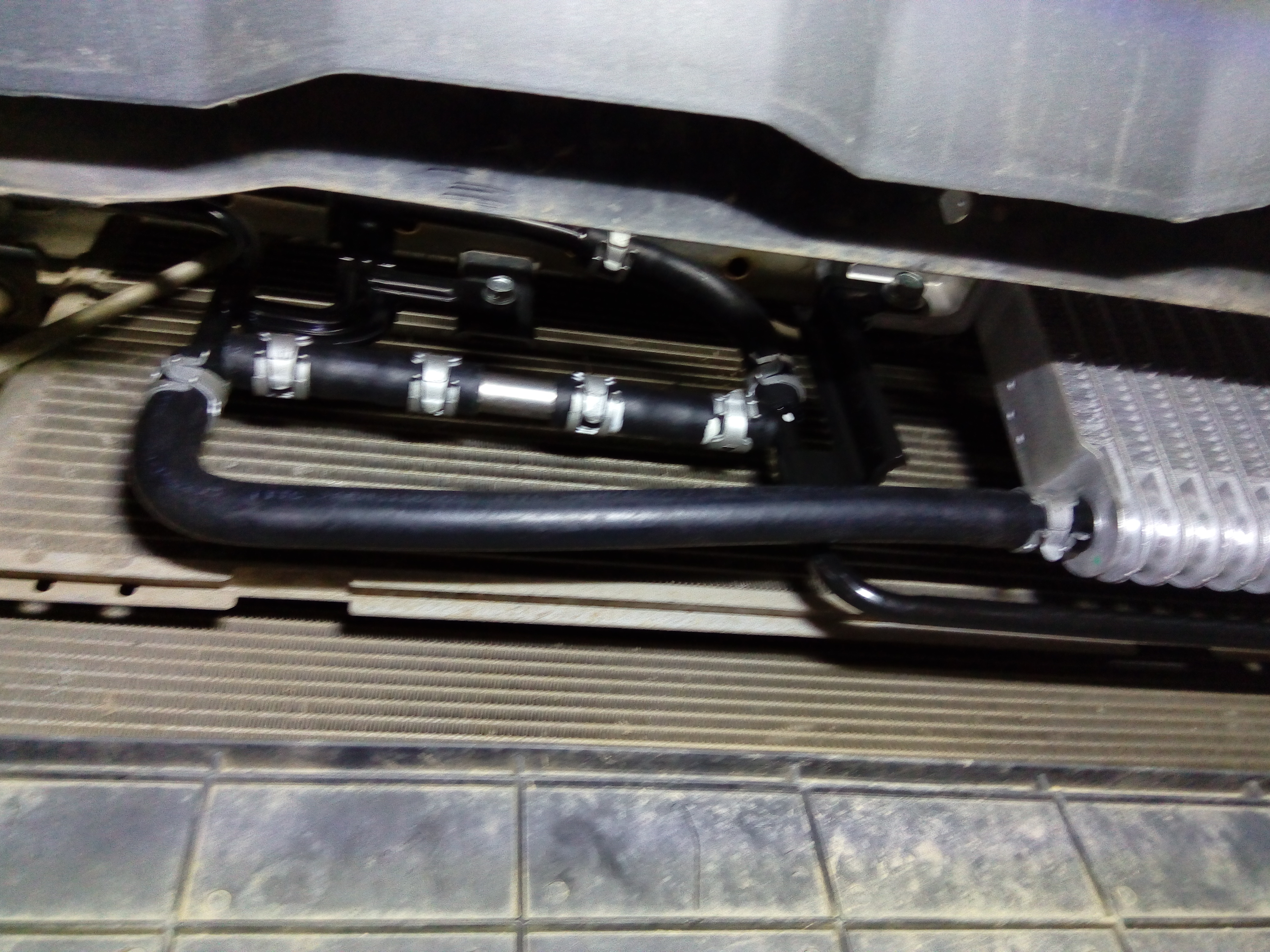

Проверьте потом все внимательно. Кст у меня родные хомуты на байпасе радиатора, постоянно потели. Пока не заменил на нормальные.

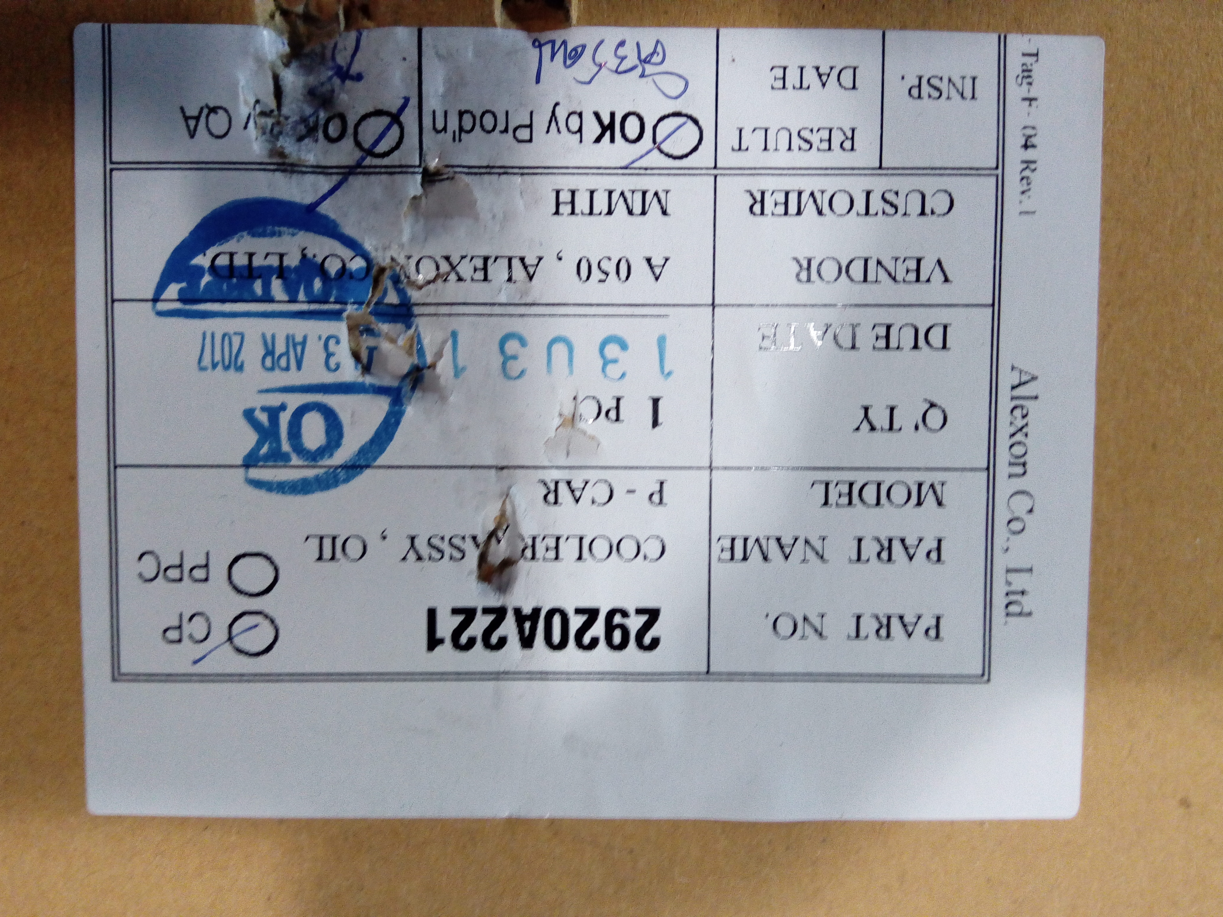

Как говориться умная мысля приходит апосля. Прошу прощенья, сегодня как писал будут ставить у ОД радиатор АКПП.
Поскольку 100% доверия нет, хотелось бы иметь каталожные номера родных деталей (полный их список я не знаю)которые должны быть установлены: радиатор, трубки, шланги, кронштейны- в общем всего, что подлежит установке по родному.
Если у кого есть возможность пришлите пожалуйста.

Re: Доп. радиатор, термостат и прочее охлаждение АКПП
У меня в драйве в подписи ссылка посмотрие. Я там как раз писал про то когда мне установили радиатор от од.
Да и кст термостат особо не нужен если будет стоять байпас

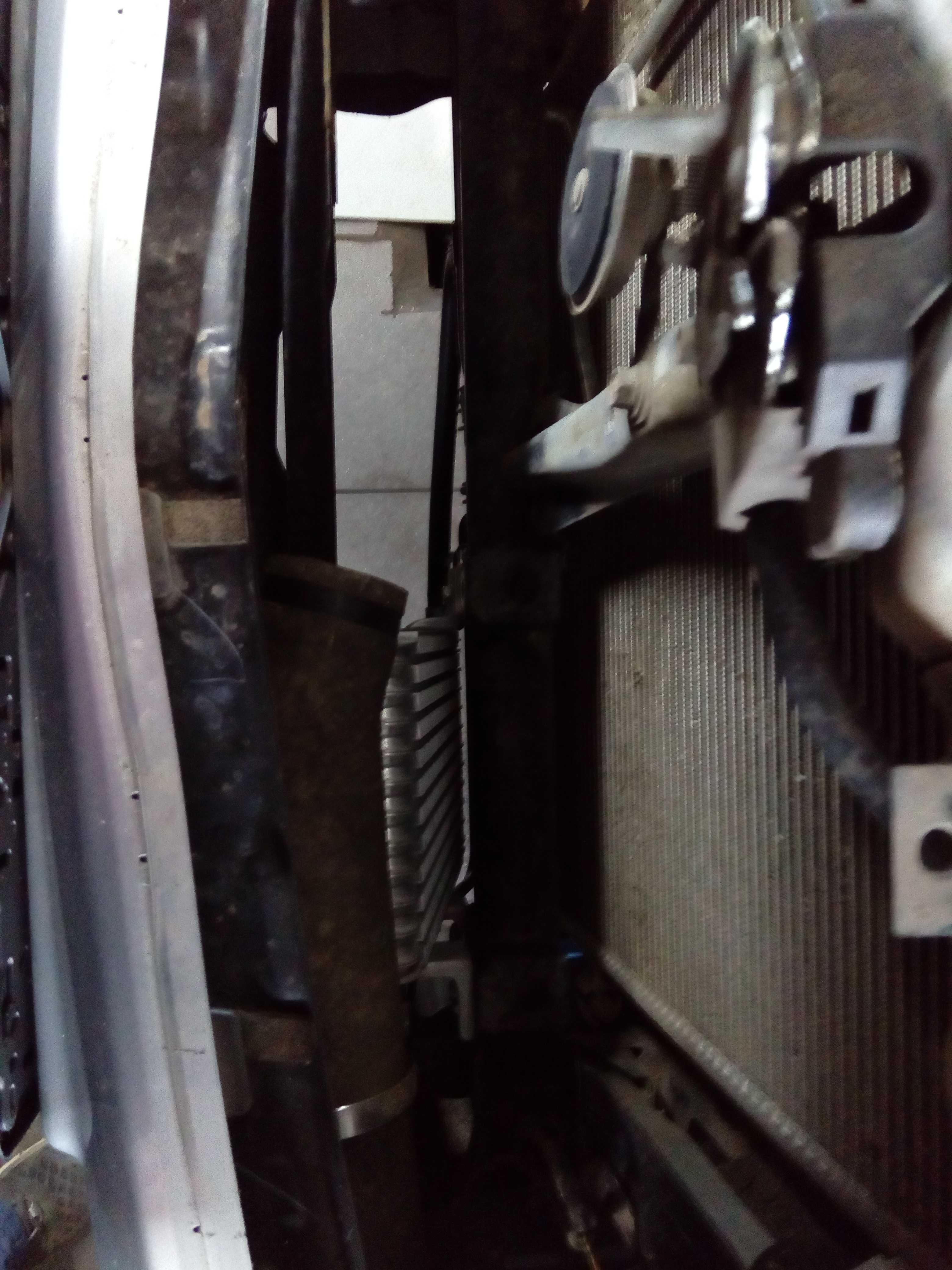

Ну вот и поставил ОД мне радиатор АКПП. Все родное в основном гнутые трубки с кронштейнами, шланги лишь в переходах да в изгибах. С байпасом!!! Радиатор по схеме до основного. С использованием родных трубок поставить термостат не удастся, что то придется менять, а скорее всего оставить все как есть покататься зимой посмотреть прогрев.
Как смог сфотографировал и комплект и как установили. Поскольку устанавливали не снимая бампер качественно в фас не сфотографировать.
