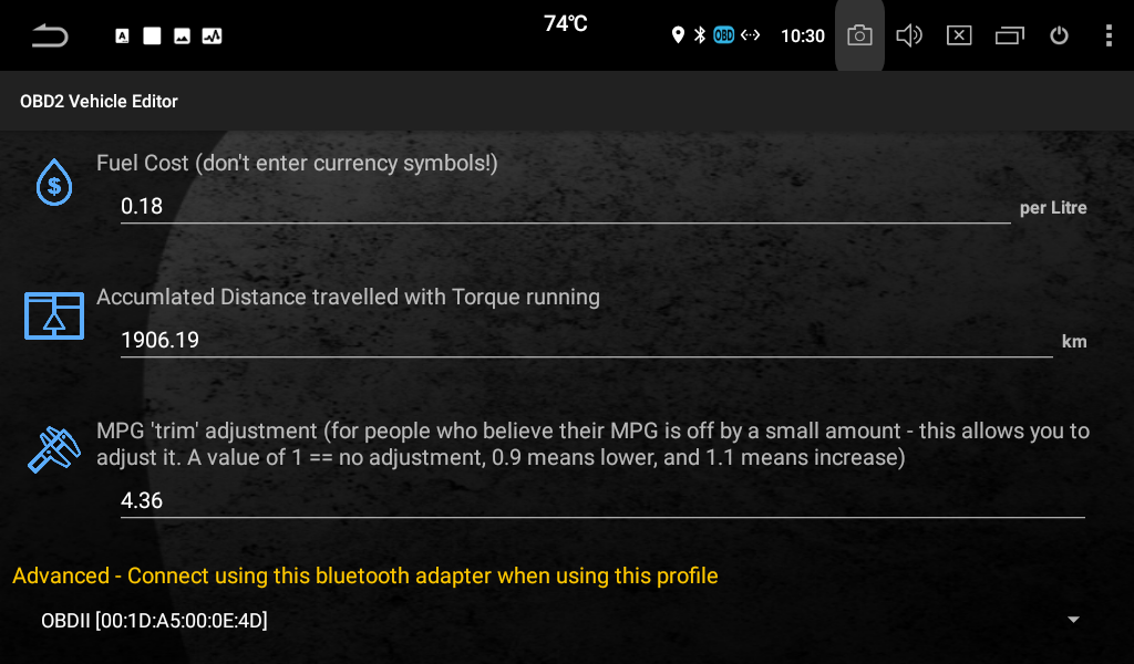

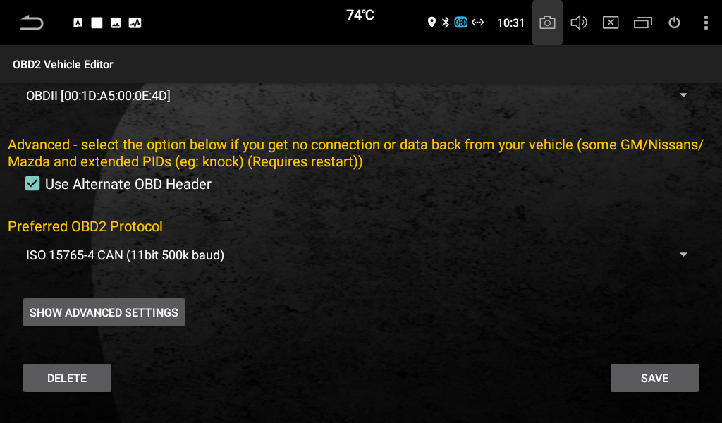

Приветствую! Почти уверен что с моей траблой кто-то должен был сталкиваться, но поиск не дал ожидаемого результата.
Есть дизельная Пахера и ЕЛМка средней паршивости(но все команды стойчески обрабатывает, вплоть до ATPPS). Торк работает весело и радостно, но стоит мне добавить местные кастомные годжи расхода топлива - начинаются глюки.
Сами расходомеры работают без проблем, но при этом все штатные приборы замирают(обороты двигателя, скорость, температура охлаждайки и т.д.).
Лечится удалением расходомеров и перезагрузкой торка.
Куда рыть - ни малейшей идеи...

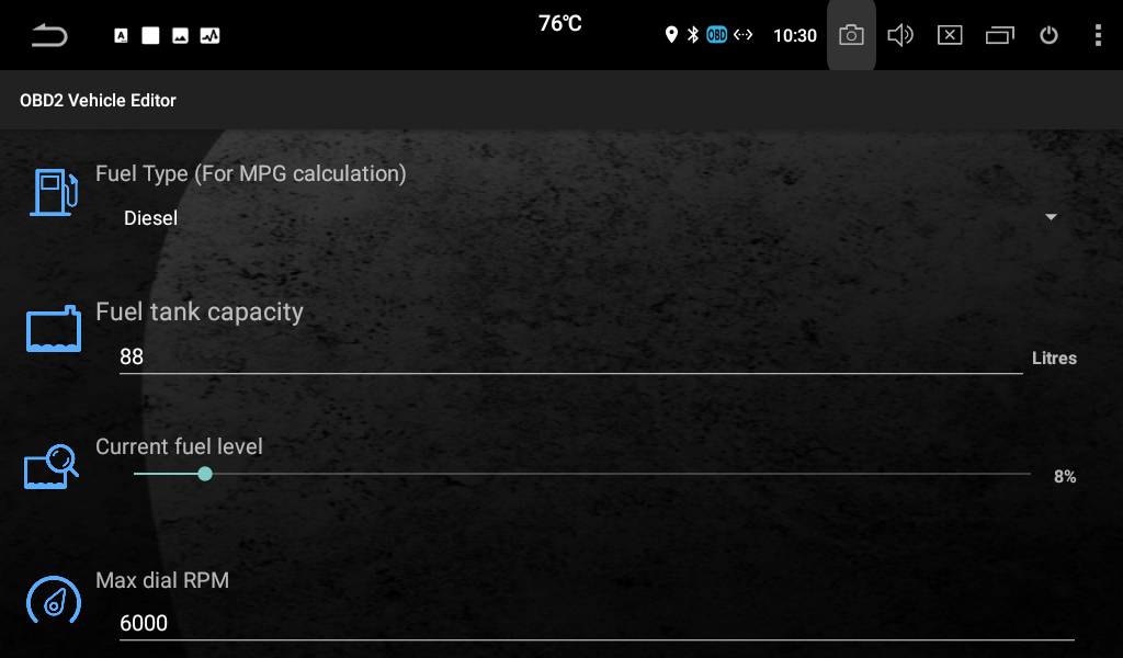

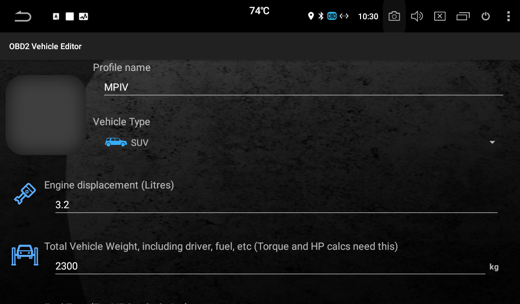

rexel, настройки профиля у вас какие и какие внешние пиды расходов вы добавляете

cintakc, прикладываю скрины и csv.
CSV
"Name","ShortName","ModeAndPID","Equation","Min Value","Max Value","Units","Header"
"L200 4D56 Общее количество топлива","Общ кол-во топл","214A","A/2","0","128","мм^3/такт","7E0","1092"
"L200 4D56 Скорость автомобиля","Скорость","2101","B","0","200","км/ч","7E0","1092"
"L200 4D56 Расход мгновенный","Расход мгн.","","val{L200 4D56 Общее количество топлива}*val{Engine RPM}*2*60/1000000","0","64","л/ч","7E0","1092"
"L200 4D56 Расход средний за минуту","Расх. ср. (60сек)","","tavg(60:val{L200 4D56 Расход мгновенный})*100/tavg(60:val{L200 4D56 Скорость автомобиля})","0","32","л/(100 км)","7E0","1092"
"L200 4D56 Расход средний за 10 минут","Расх. ср. (10мин)","","tavg(600:val{L200 4D56 Расход мгновенный})*100/tavg(600:val{L200 4D56 Скорость автомобиля})","0","32","л/(100 км)","7E0","1092"
"L200 4D56 Расход средний за час","Расх. ср. (час)","","tavg(3600:val{L200 4D56 Расход мгновенный})*100/tavg(3600:val{L200 4D56 Скорость автомобиля})","0","32","л/(100 км)","7E0","1092"
"L200 4D56 Расход средний за поездку","Расх. средн.","","ravg(val{L200 4D56 Расход мгновенный})*100/ravg(val{L200 4D56 Скорость автомобиля})","0","32","л/(100 км)","7E0","1092"
rexel
Сообщения: 4
Зарегистрирован: 24 май 2019, 08:41
Двигатель:: 4M41, Дизель
Откуда: Киев
ELM 327
Сообщение rexel »
Любой из приборов из этого csv файла приводит к такому результату... При этом другие кастомные приборы(номер передачи, температура АКПП) не вызывают проблемы зависания...

rexel, под кнопкой SHOW ADVANCED SETTINGS есть еще настройки, там нужно строку инициализации прописать
atsp6\natsh7e0\n1092
"L200 4D56 Скорость автомобиля","Скорость","2101","B","0","200","км/ч","7E0","1092" вот тут оставьте 1092,
а в других пидах удалите 1092, оставьте только ""

cintakc писал(а): 24 май 2019, 21:18 atsp6\natsh7e0\n1092
С этой строкой инициализации родные приборы сразу не работают. Передачи и температуры АКПП продолжают работать.
