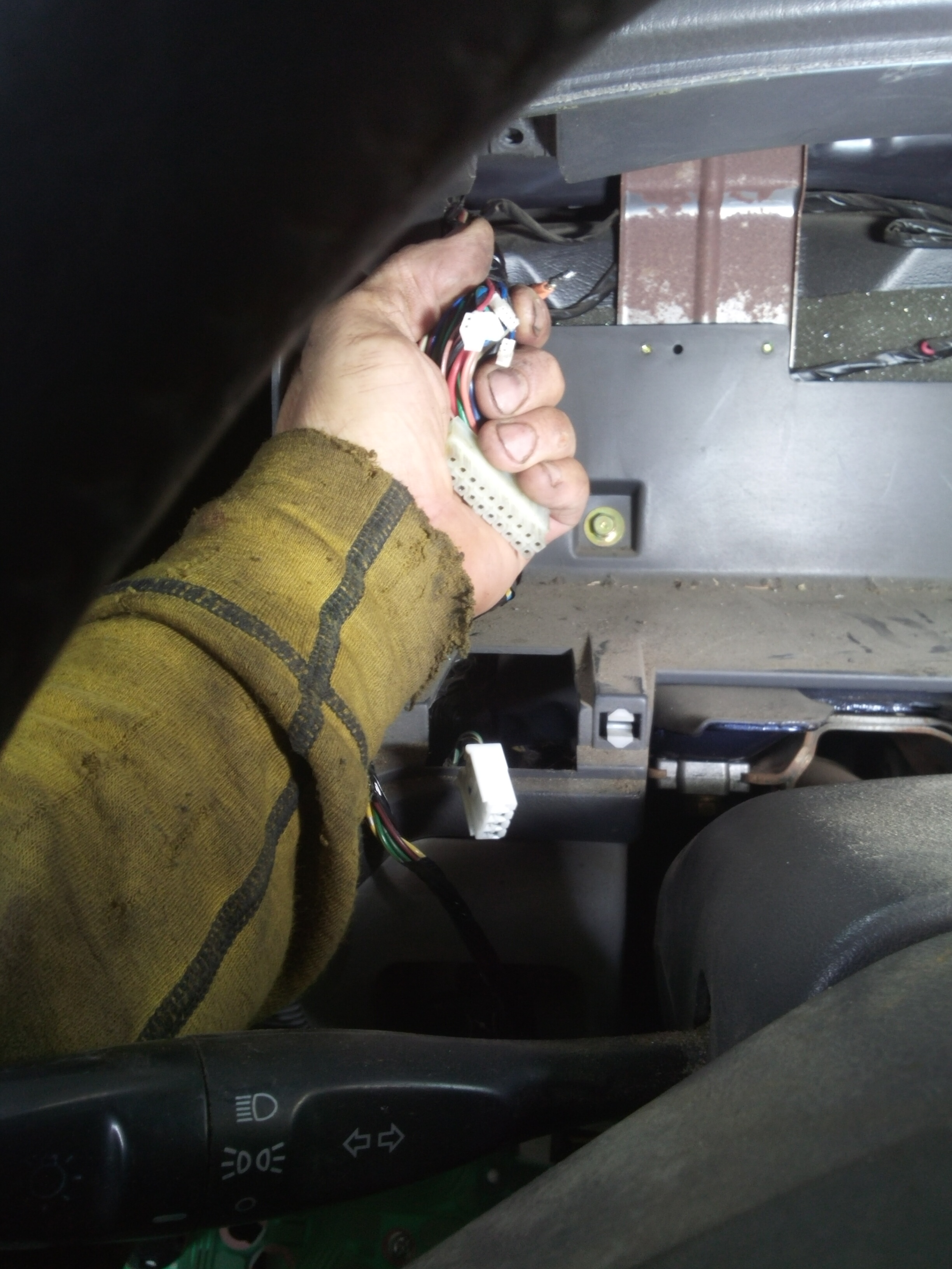

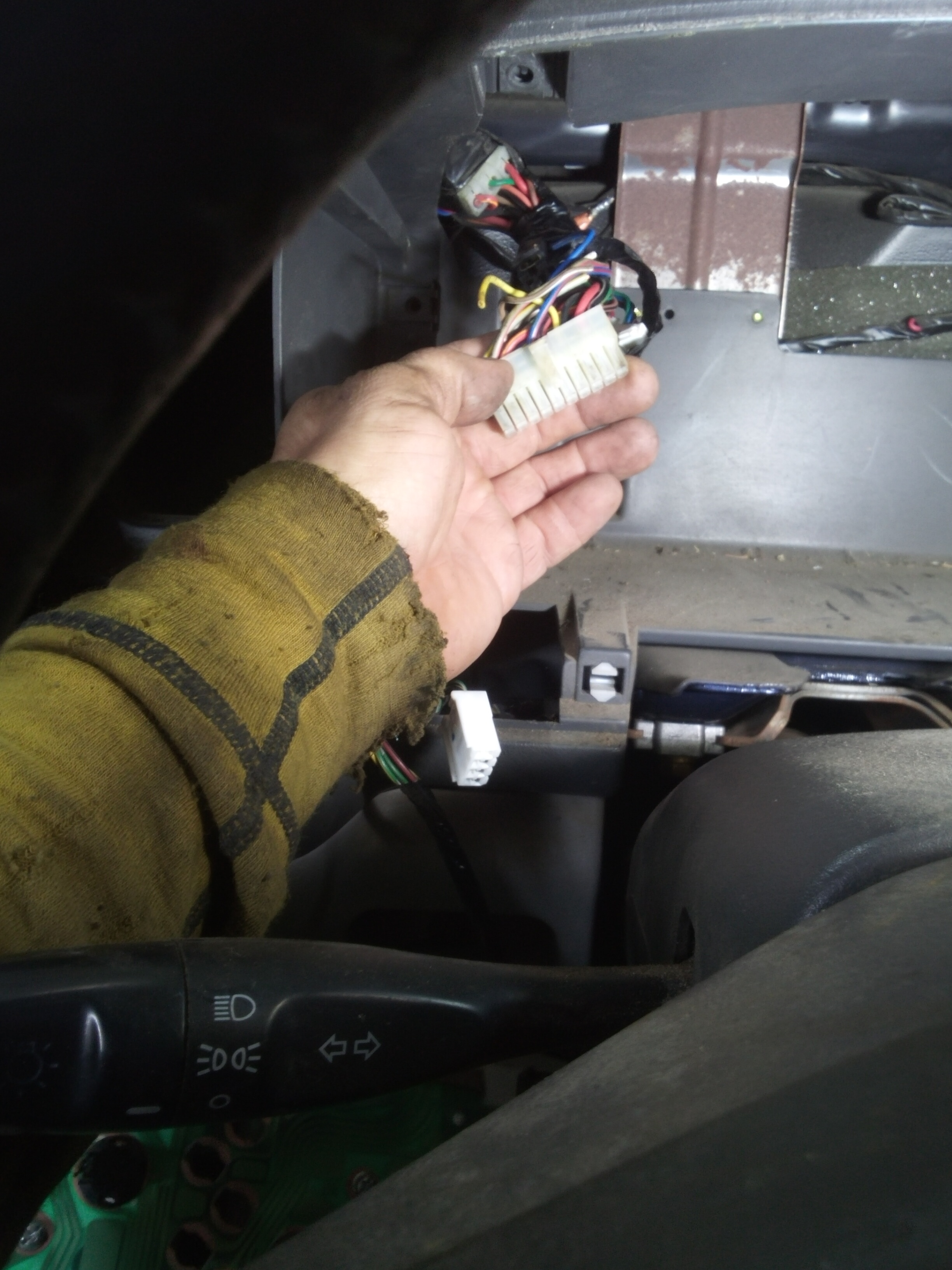

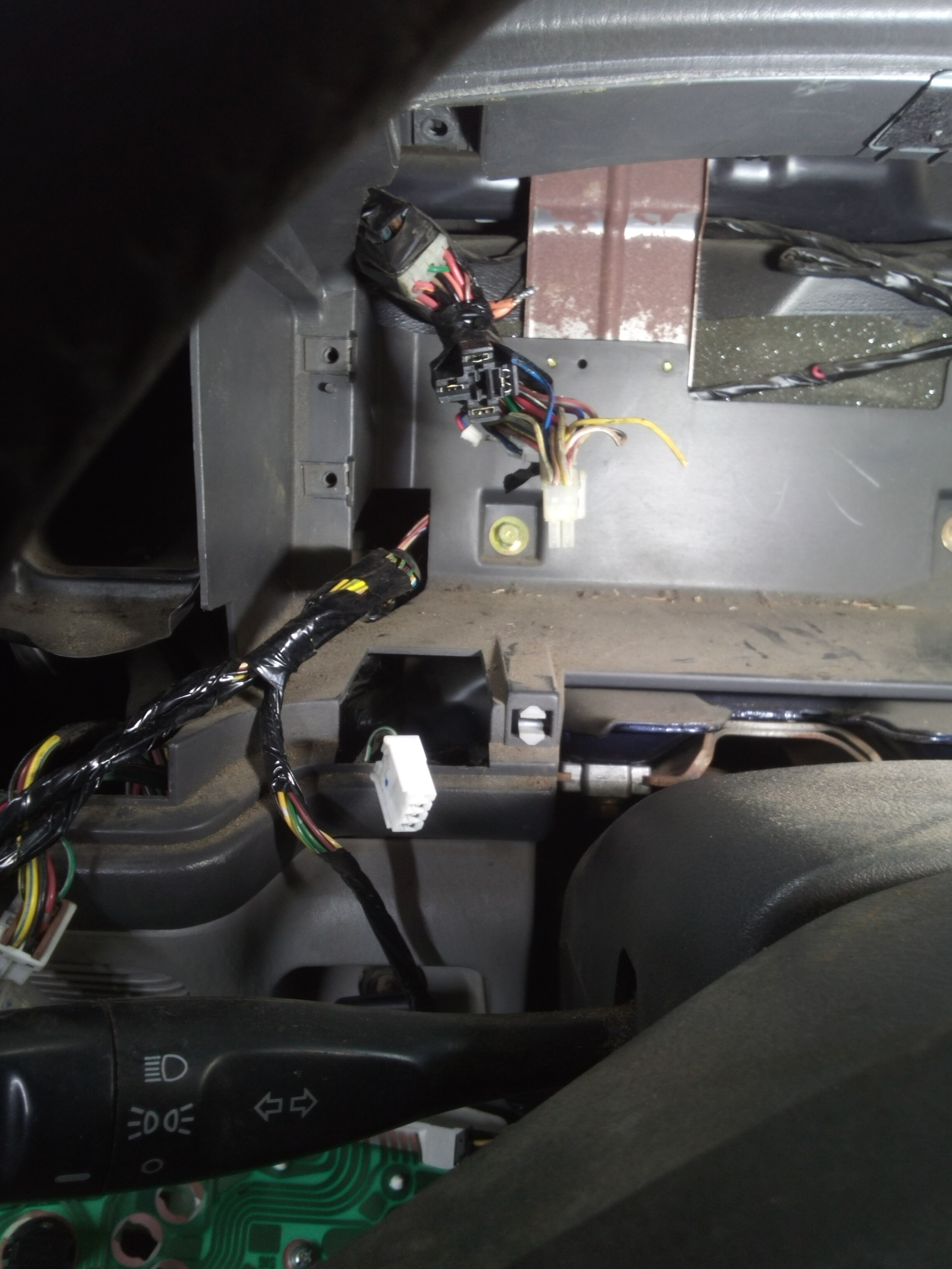

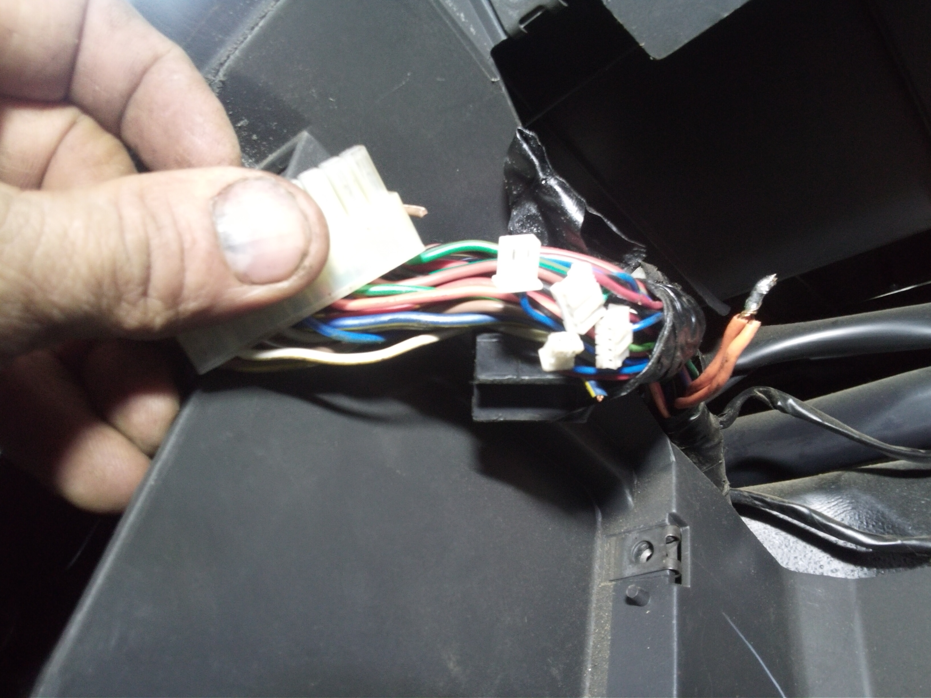

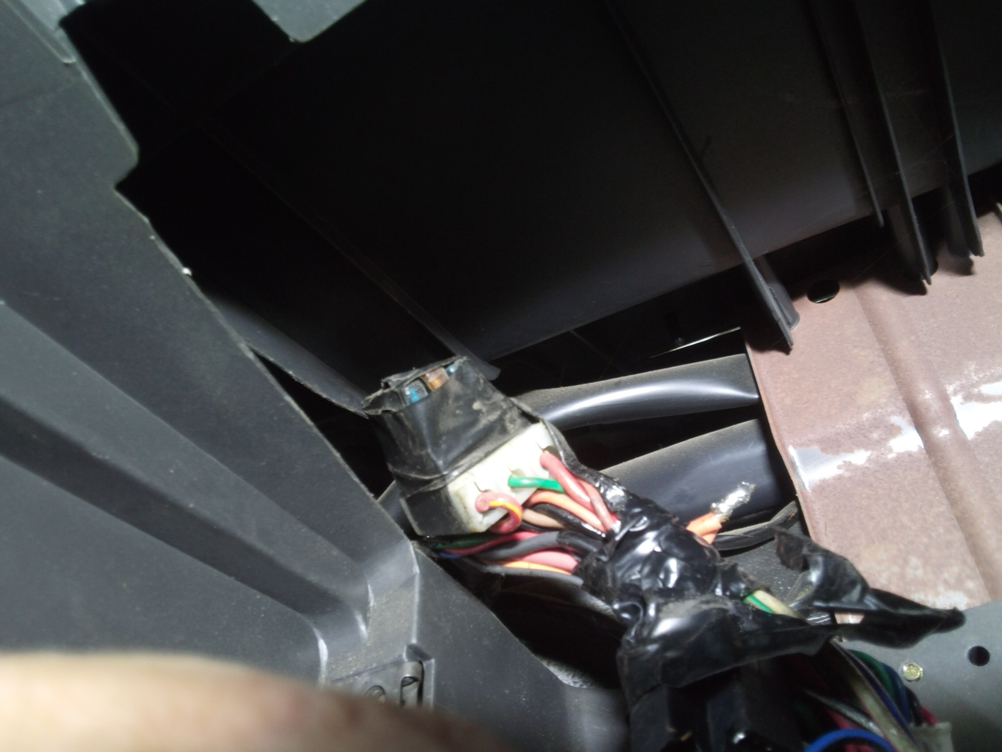

Снимал приборку, чтобы завести мехатермотметр на ОЖ.
Под приборкой нашел замотаню на скорую руку косу и клеммы. Вроде как гнездо для какого то реле. И какие то предохранители. Может, кто знает, что это?
dvm99
Сообщения: 22809
Двигатель:: 6G72, 12клап.,
Откуда: Свердловская обл.
Благодарил (а): 781 раз
Поблагодарили: 1122 раза
Отвечу на вопросы по автоэлектрике
Сообщение dvm99 »
Aleksej2000 писал(а): 12 апр 2024, 17:59 Может, кто знает, что это?
Очень походит на разъёмы сигналки.

dvm99 писал(а): 12 апр 2024, 18:15 Очень походит на разъёмы сигналки.
Ясно. Сняли перед продажей, получается. Датчики по углам есть, лампочка моргает.
Спасибо.

Aleksej2000 писал(а): 12 апр 2024, 18:17 Сняли перед продажей, получается.
Скорее всего.
Aleksej2000 писал(а): 12 апр 2024, 18:17 лампочка моргает.
А как она может моргать без блока?

dvm99 писал(а): 12 апр 2024, 18:27 как она может моргать без блока
Так может обманка просто? Ее спрятали под торпеду, вижу через щели, что моргает.

Aleksej2000 писал(а): 12 апр 2024, 19:21 Так может обманка просто?
А смысл обманывать?
Сигналка она или есть, или нет.
Ты закрываешь-то просто ключом?

dvm99 писал(а): 12 апр 2024, 19:35 смысл обманывать?
У нас раньше было, что ставили обманку. Лампочка моргает, наркоманы не так лезли в машину.
dvm99 писал(а): 12 апр 2024, 19:35 Ты закрываешь-то просто ключом?
Да.

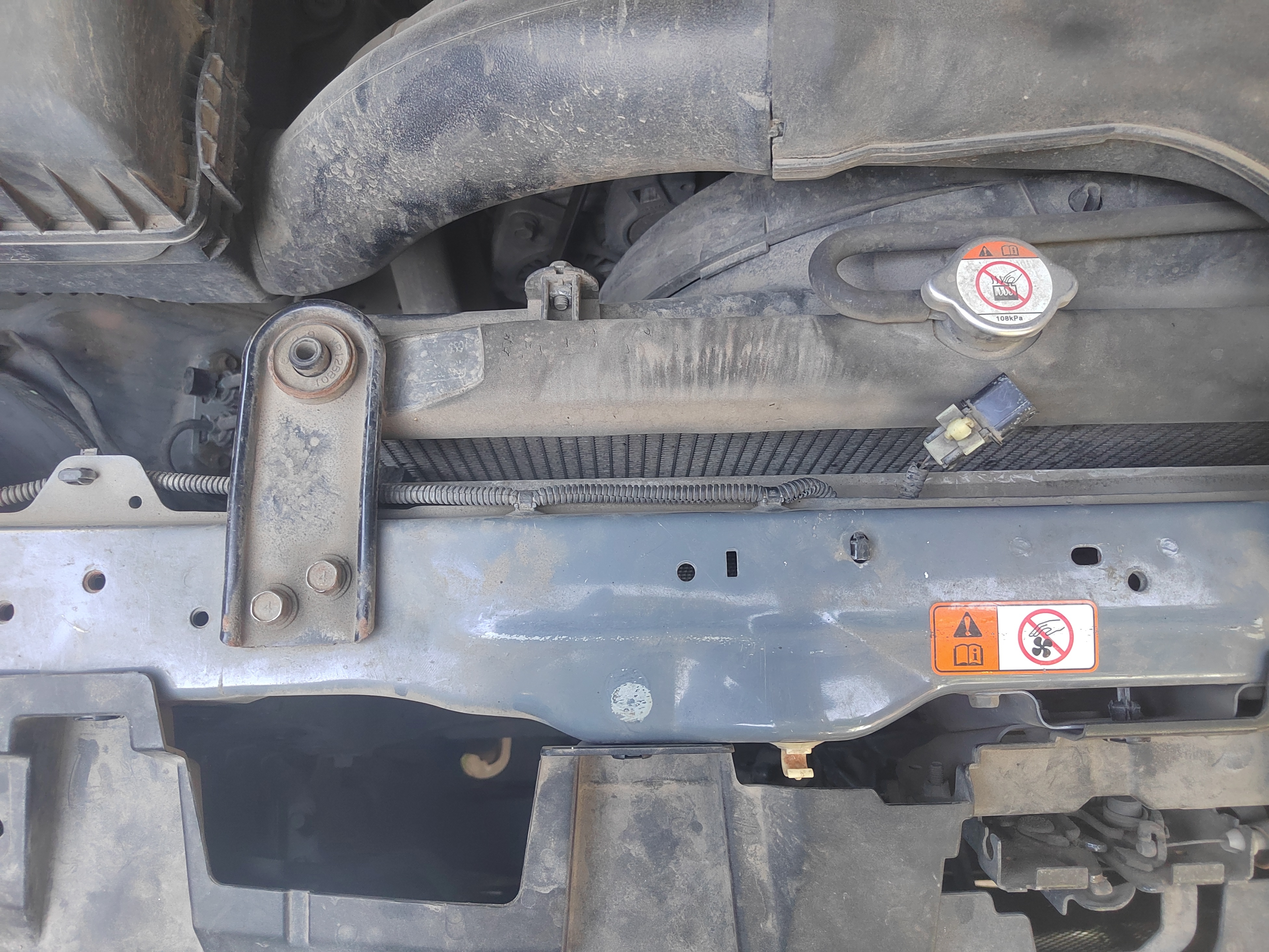

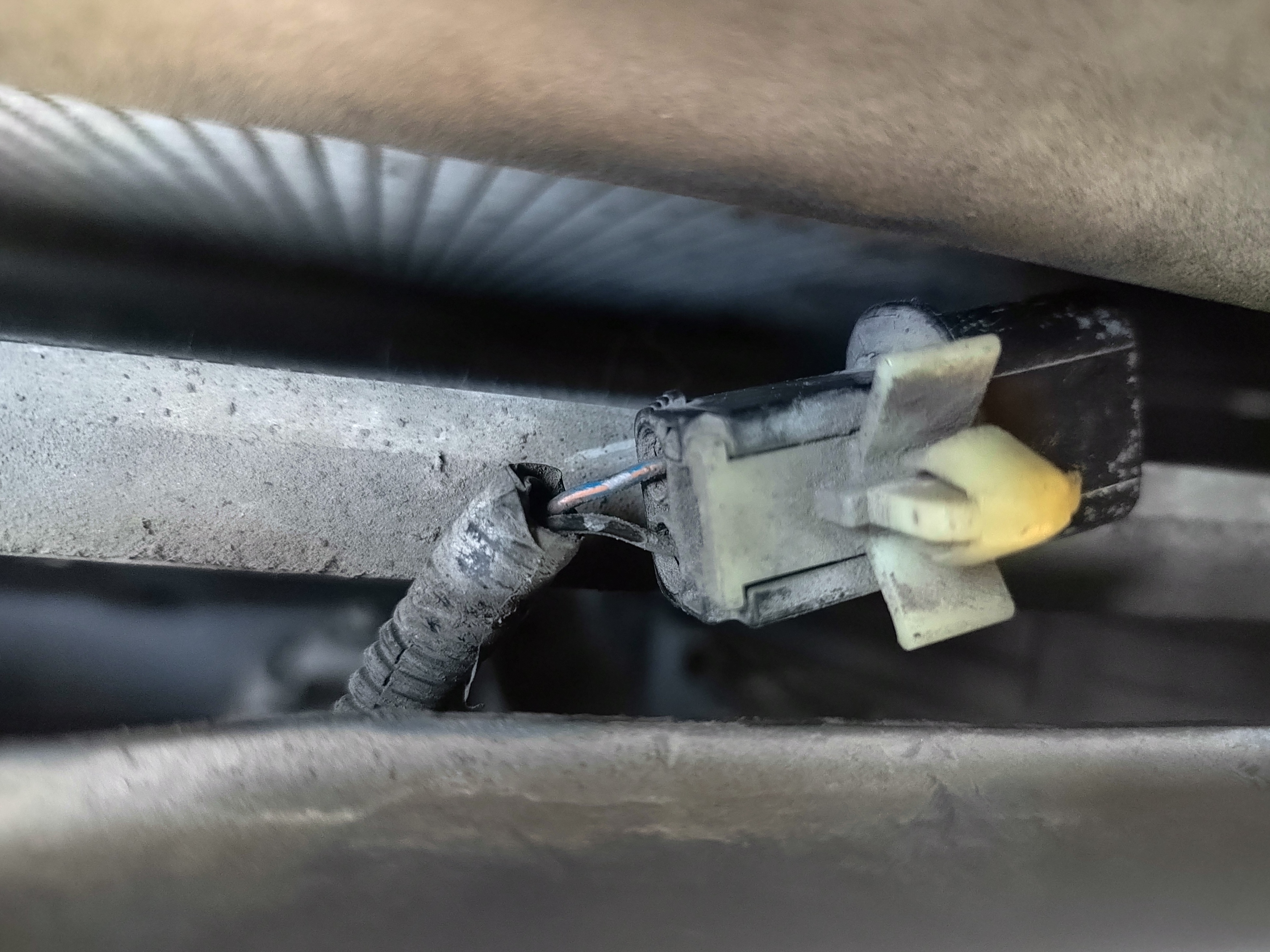

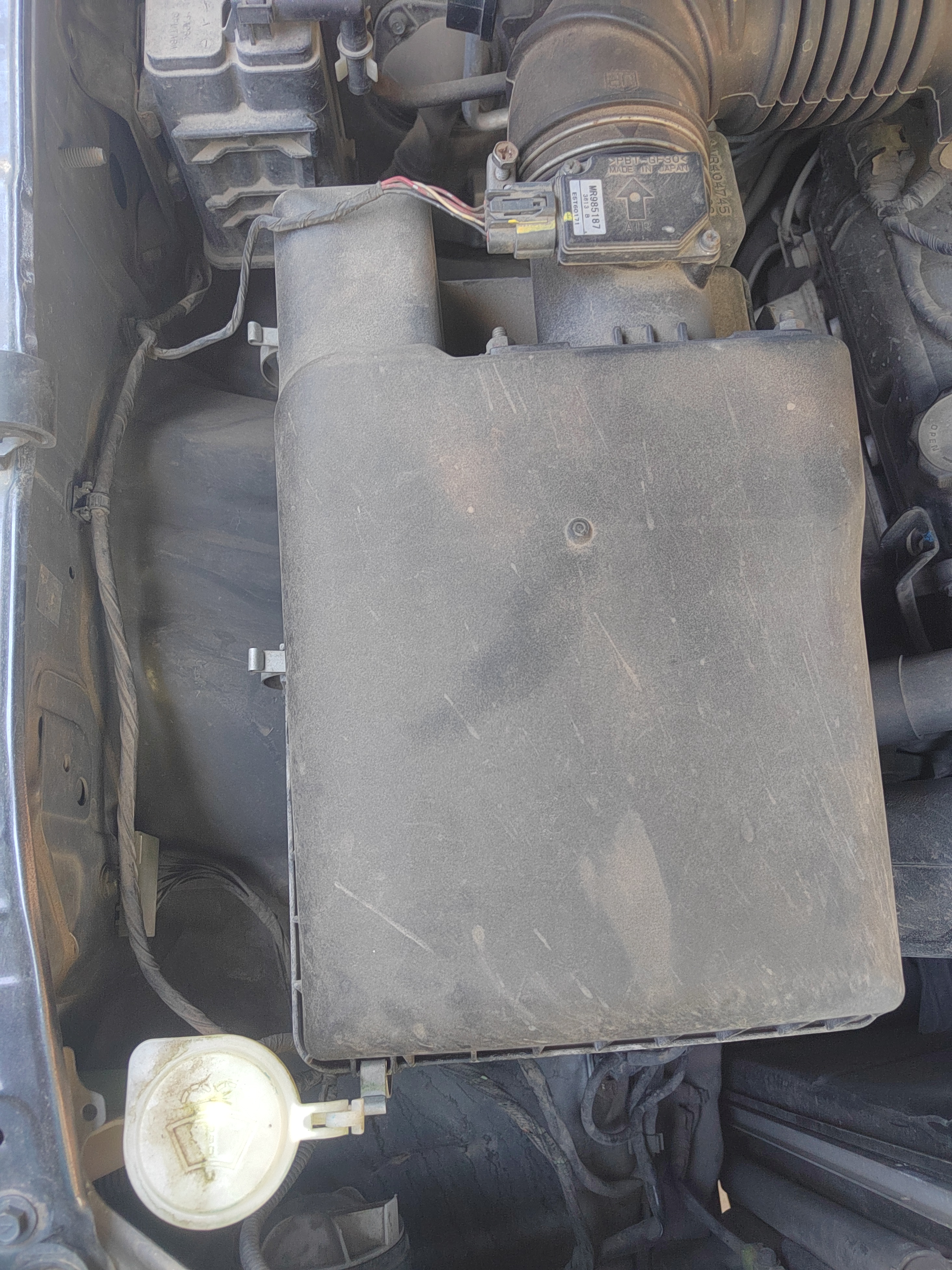

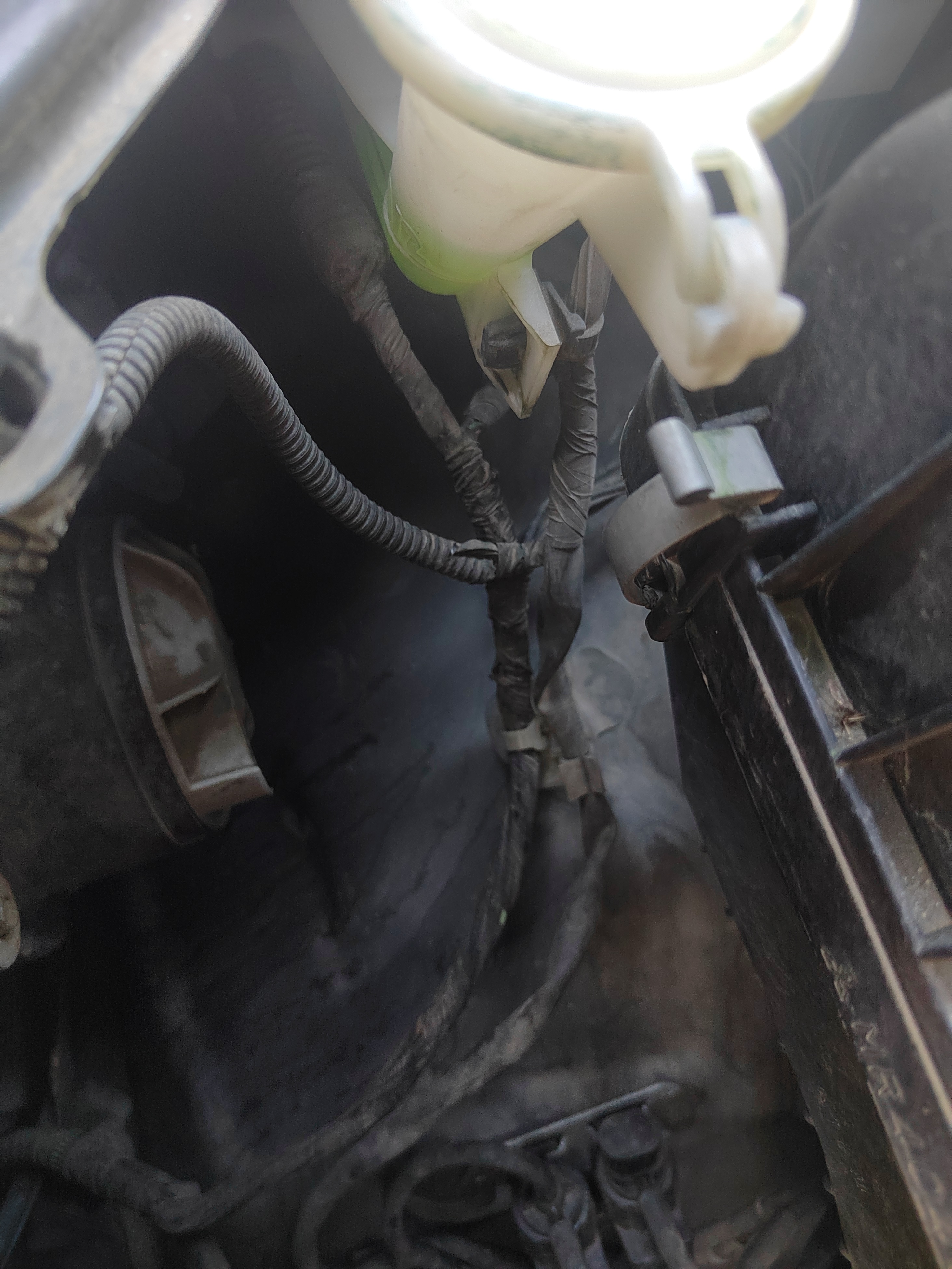

Здравствуйте. Подскажите пожалуйста, на что может идти этот провод? Митсубиси Паджеро 4 3.0 2013г.
