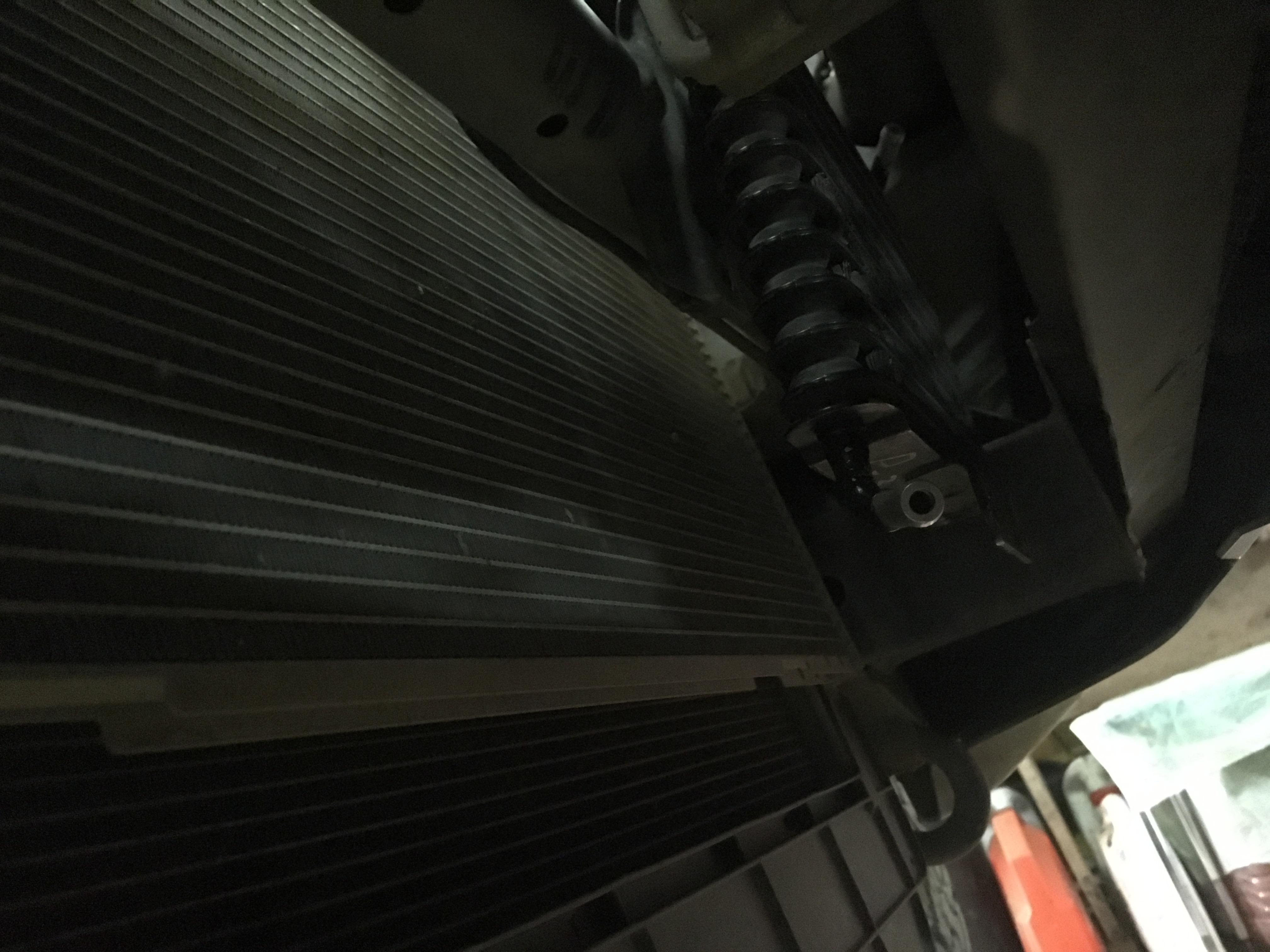

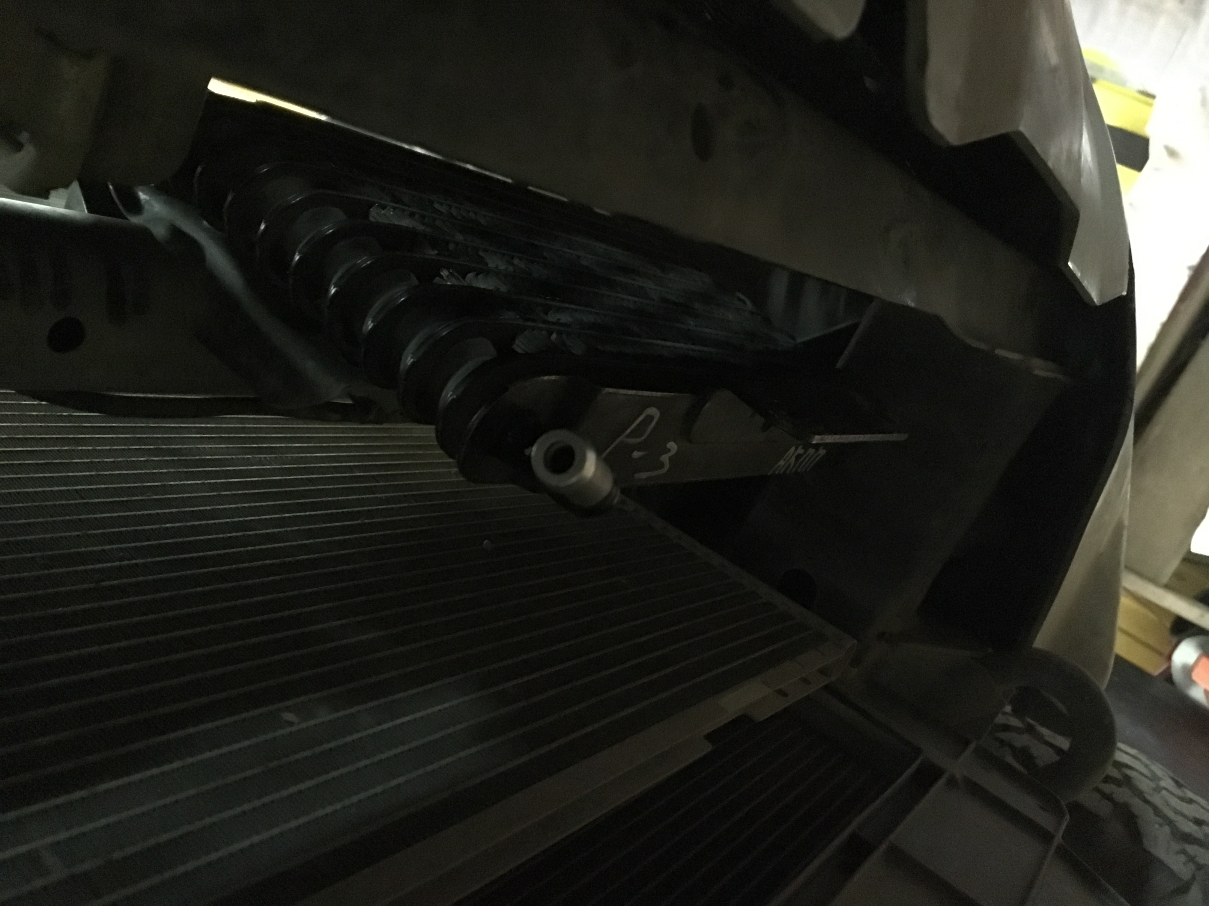

Александр Яр писал(а):Ну вот и поставил ОД мне радиатор АКПП. Все родное в основном гнутые трубки с кронштейнами, шланги лишь в переходах да в изгибах. С байпасом!!! Радиатор по схеме до основного. С использованием родных трубок поставить термостат не удастся, что то придется менять, а скорее всего оставить все как есть покататься зимой посмотреть прогрев. :*VICTORY*:

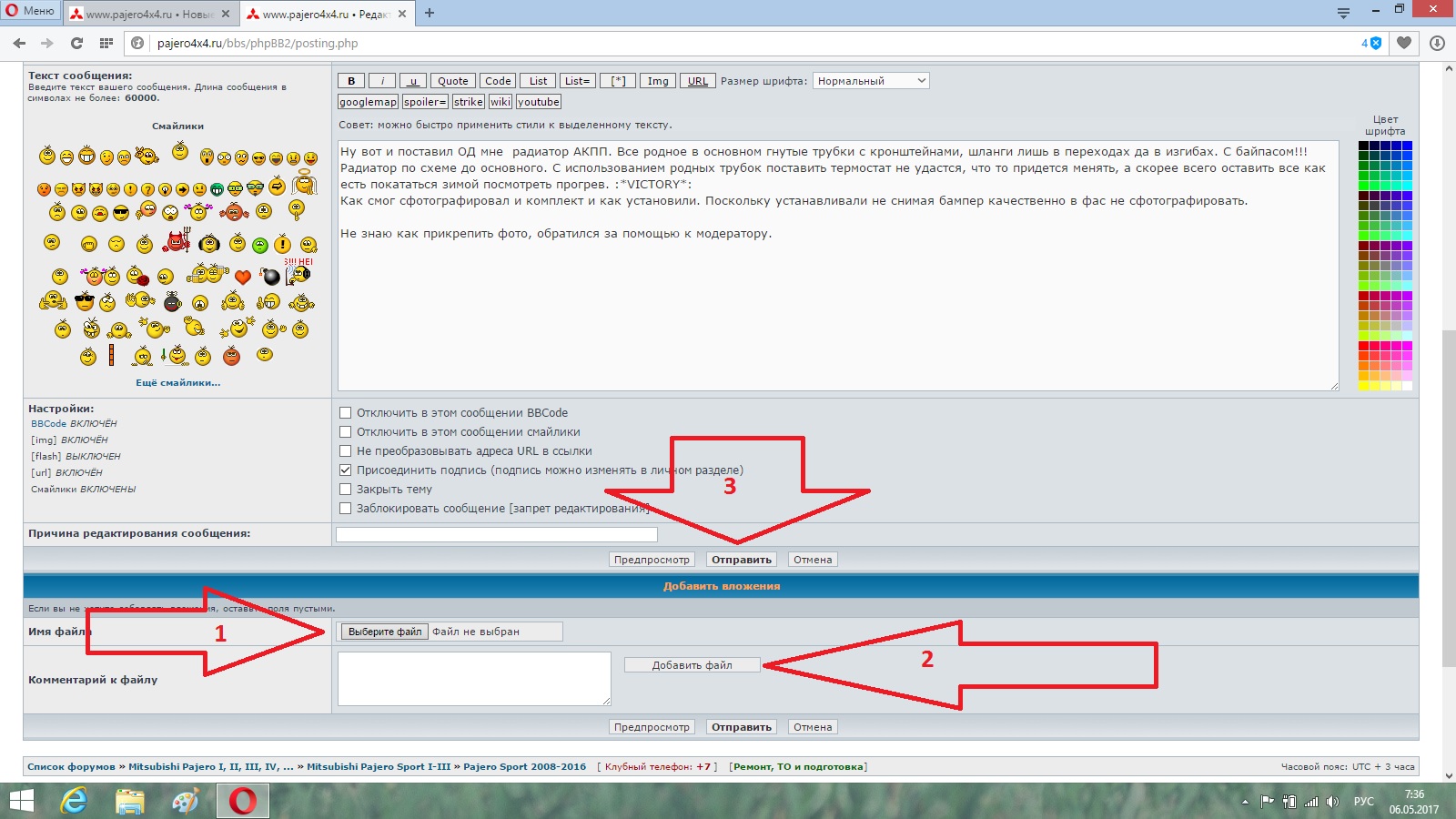

Как смог сфотографировал и комплект и как установили. Поскольку устанавливали не снимая бампер качественно в фас не сфотографировать.
Не знаю как прикрепить фото, обратился за помощью к модератору.
Жми стандартный ответ, и там снизу есть форма загрузки файлов.
И не только фото. :)

Извините за бестолковость , в итоге покопался и разобрался сам.

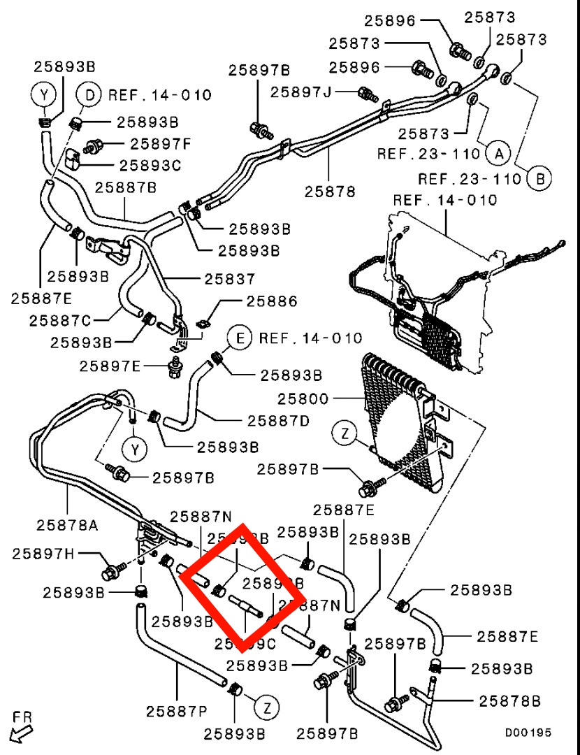

А вот так выглядит как раз этот байпас. И где он у меня??

То что выделено красным-это обратный клапан в обводной магистрали т. е. в байпасе- его вообще не хрена ставить т.к. может заклинить от продуктов износа фрикционов в масле!

Откуда такие познания что это клапан? Т.е термостат ставить это норма и пофиг что он может заклинить...а заводскую трубочку низя?

sem_tom, мне кажется что это никакой не обратный клапан (зачем он там?), а скорее всего трубка нормируемого сечения.
ОД наверное все-таки "рукожоп". Ну не может заводская деталь быть так криво обрезана! Скорее всего оригинальную деталь либо зажали либо потеряли. Вот и выкрутились местные установщики таким способом.

А вот то что хорошо закреплен я бы поспорил. Родные хомуты сразу выкинул так как подтекали, потом другие начали пропускать. Сейчас поставил широкие хорошие, вроде норм.
А рукожопость у установленном куске шланга причем не того что должен идти в коплекте а просто от отрезаный от чего то.
На моих фотографиях все в принципе видно и можно разобрать, что радиатор АКПП установлен по данной схеме. В красном квадрате именно байпас (просто трубка, такого же диаметра как и все остальные. Это видно так же из фото состава комплекта), а ни какой не клапан.
Единственное, что меня несколько смущает это то, что в отличие от sem_tom у меня шланги оригинального комплекта не армированные просто резина (как трубки печки на семерке жигулей).
