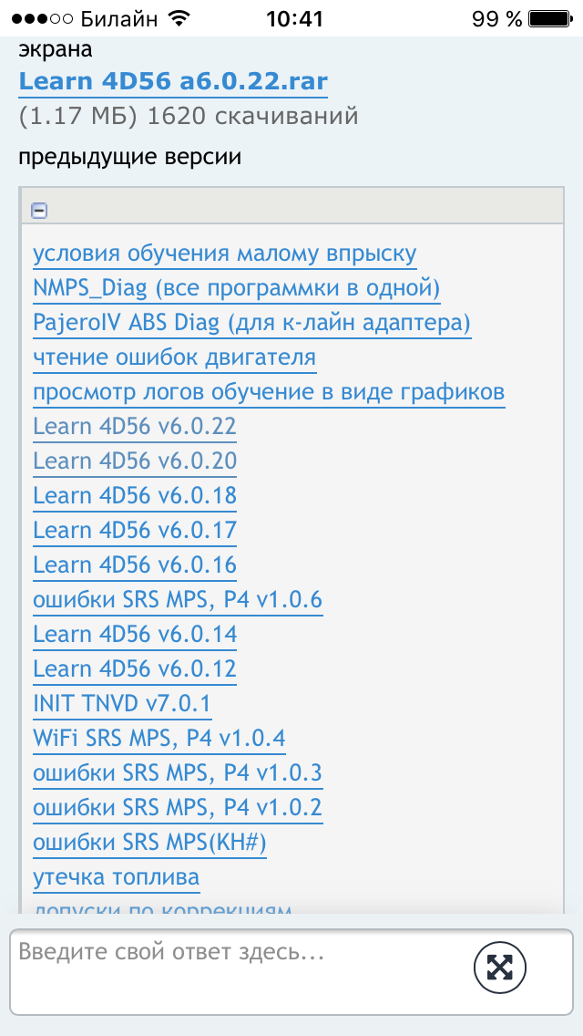

Прокоп Николаевич, у меня в подписи есть список программ, можете скачать оттуда и попробовать

Список открываю и нажимаю на программу...На стареньком айфоне вообще нет действий.На телефоне с Андроидом скачивается,но не открывается(.Возможно не подходит телефон доля программы?
Я подумал что нужна покупка.......

Весь функционал объединен в платной версии, также там добавлена работа с блоками климата, акпп и мн. другое. Платную можно купить в Play Market, называется NMPS Diag.

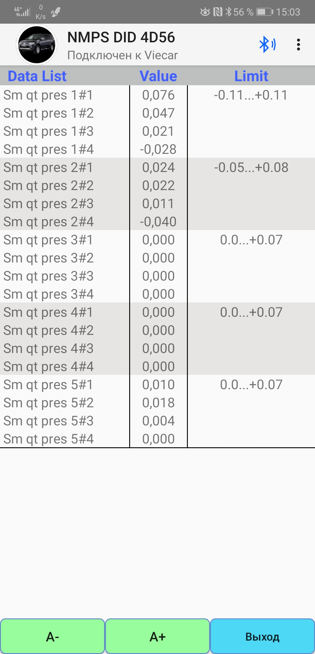

Провёл обучение малому впрыску, сделал тест форсунок — всё в порядке?

Критичного ничего пока нет, но 4я форсунка откорректирована "в другую сторону", если симптомов нет, то переживать пока что не за что. В качестве профилактики можно помыть винсом.
