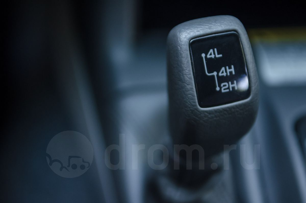

Сколько на фотках смотрю, на рычага раздатки только три положения.

Хде смотришь то???Mr.Maddog писал(а):Сколько на фотках смотрю, на рычага раздатки только три положения.

Режимов у СС четыре основных плюс один недокументированный :Mr.Maddog писал(а):Сколько на фотках смотрю, на рычага раздатки только три положения.
2Н – задний привод
4Н – постоянный полный привод
4HLc – постоянный полный привод с блокировкой межосевого дифференциала
4LLc – постоянный полный привод с блокировкой межосевого дифференциала плюс пониженная передача в раздатке
БЗД - кнопкой

На дроме фотки салона, и в отзывах там все ахают, что не хватает им SS

Вот например 2008

это первый спорт, выпускался до 2008 включительноMr.Maddog писал(а):Вот например 2008
спорт 2 с 2008- в любой комплектации SS и задний блок

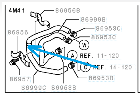

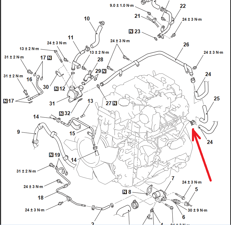

Повторюсь, менял кто шланги печи? Как подлезть снизу?
Внешний слой шланга протерло о держатель (осталась оплетка и второй слой) - показал синей стрелкой.
Вопрос как подлезть к хомутам что на трубках блока (показал красной стрелкой), неужели целиком снимать коллектор впускной (верхнюю часть и нижнюю, еще и рампа подтянется).
