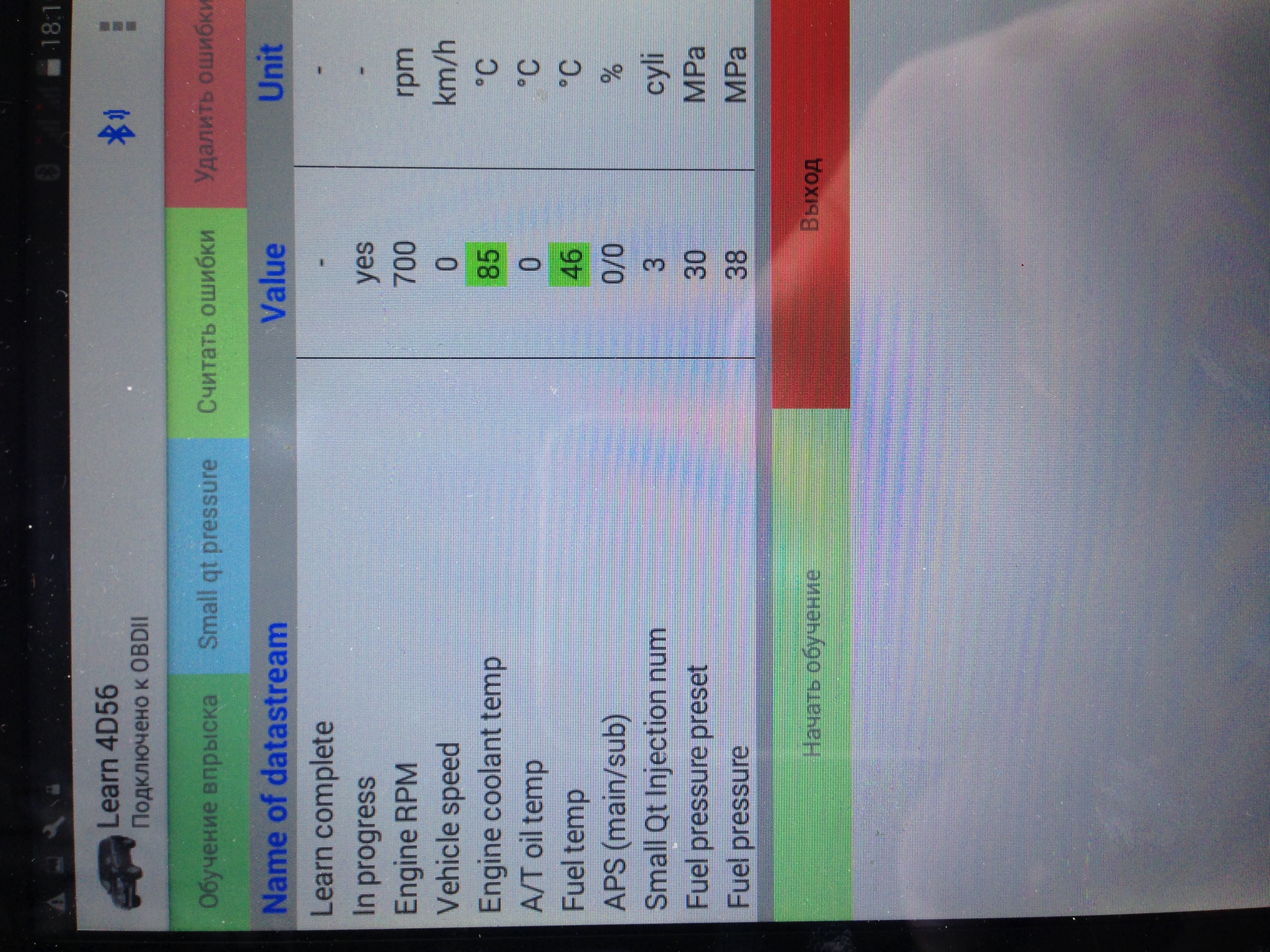

Скачал программу для обучения форсунок.Но почему то нет окончания процесса....Минут 12 работал двигатель.По звуку слышно было что обороты поменялись,процесс пошёл.Может оттого что не ту программу закачал?Темп.двигателя 86-88 была,на зелёном фоне,темп.топлива 35...Ещё графа АКПП пустая,у меня нет...Посоветуйте для механической КПП.

Версию последнюю скачал.022 вроде,для обучения форсунок.Показало 2 ошибки.Удалить не удалось:
U1102 ASTC-ECU Time out
U1101 A/T-ECU Time out

Прокоп Николаевич, эти ошибки скорее всего из-за влияния адаптера на кан шину, на них можно не обращать внимание

Программа запустилась и работа двигателя изменилась...Ждал минут 12 ,всё без изменений.Вроде должна "Yes" зелёным загореться по окончанию,напротив Learn complete...Но увы...Нажал выход и вышел.Получается не закончилось обучение...?Процесс на фото(сфот.планшет с хапущенной программой).
Может что то не правильно делаю?...Все потребители выкл.

логи из программы выложите
