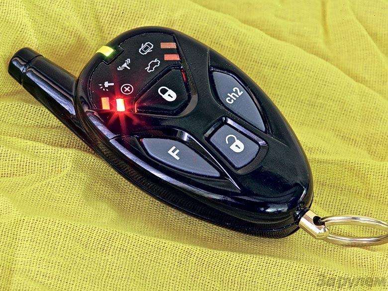

А что за красная лампочка горит под подстаканниками?

"Стандартные места"- это, например, где?

знакомый установщик вышел, глянул под руль, говорит, удивительно, что там нет. Значит ставили получше, чем обычно ). Видимо где-то под рулем и есть стандартное местоLebed писал(а):"Стандартные места"- это, например, где?

прикольно. Это те в инструкции по установке указываются "стандартные" места куда что ставить, что бы установщики да угонщики голову не ломали))))

Олег!
У официалов всех марок а/м действительно имеются карты установки сигнализаций. Как правило, это одно место и легкодоступное. Почему так? Для упрощения сервиса, т.к. устанавливает один мастер, а обслуживать может другой и ему не надо искать ни блок, ни другое.
У обходчика нет внешней антенны, кот. крепится вокруг замка зажигания? Что то сильно сомневаюсь по этому вопросу.
Похоже, что он работает у ОД- там думать не надо.
При таком "стиле" обмотки жгутов не найти сигналку в Вашем а/м может только слепой.
Если у Вас, в Томске, такой подход и в системе страхования, то бЯда.
Если не секрет, в какой СК застрахован Ваш а/м и как данная СК в случае хищения а/м относится к наличию только одного ключа?
ПыСы. В обходчике лежит ключ. Однозначно.
О как!Elusory писал(а):...знакомый установщик вышел, глянул под руль, говорит, удивительно, что там нет....

Андрей, а где может быть ключ? пока разбираюсь со стуком, к установщикам сиги не поеду. Может сам и найду. Сигу ставили у од.
СК к одному ключу относится нормально. Главное указать все сразу, что стоит, как работает и сколько ключей. Не обманывая.

Думается мне что недалеко от основного блока сигналки.Elusory писал(а):Андрей, а где может быть ключ? пока разбираюсь со стуком, к установщикам сиги не поеду. Может сам и найду. Сигу ставили у од.

Тогда следующий вопрос.TeddyBearr999 писал(а):Думается мне что недалеко от основного блока сигналки.Elusory писал(а):Андрей, а где может быть ключ? пока разбираюсь со стуком, к установщикам сиги не поеду. Может сам и найду. Сигу ставили у од.
А где находится...

Моторный отсек, тонель АКП, центральная консоль (скорее всего за визитницей и прикуривателем), под рулем (в районе предохранителей или за спидометром).Elusory писал(а):Тогда следующий вопрос.TeddyBearr999 писал(а):Думается мне что недалеко от основного блока сигналки.Elusory писал(а):Андрей, а где может быть ключ? пока разбираюсь со стуком, к установщикам сиги не поеду. Может сам и найду. Сигу ставили у од.

панель апкк я разбирал всю, там не было. Ну да ладно, разберусь. Спасибо

Про какой ключ разговор? Если не секретElusory писал(а):панель апкк я разбирал всю, там не было. Ну да ладно, разберусь. Спасибо

Второй ключ, который ставится в обходчик иммобилайзера для реализации функции авто запуска (удаленного запуска) двигателя ТС.BabyHummer A-328 писал(а):Про какой ключ разговор? Если не секретElusory писал(а):панель апкк я разбирал всю, там не было. Ну да ладно, разберусь. Спасибо

Всё стращаешь, Антон.
Эта штучка продаётся на Юноне. Можно купить и через интернет, правда при этом кинуть тоже могут.

Да ладно, просто информирую, коли уж тема есть, пущай люди знают об устройствах.Lebed писал(а):Всё стращаешь, Антон.![]()
По интернету можно, при встрече же можно и проверить, для примера у метро или гипермаркета, "товар".
Штука забавная, ключик от всех машин.Погрелся посидел и пошел по своим делам. И ничего тебе не будет, в законе дырка
От таких штук может спасти сдвиг частоты сигнализации (это процесс сложный), динамический код (но кажется и его сломали), доп кодировщик канала, старая сигналка (с каналом на частоте для примера 300 МГц. Не настроены они на энту частоту),отсутствие радиоканала в сигнализации (смарт карты,метки и т.д.),пин код (не у всех производителей, да и защищает только от открытия, после 3-5 попыток блокирует машину на программное время),доп замки на двери (управление через имобилайзер с малым радиусом действия 10-30 см), Может еще что намудрили за это время
Кстати говоря
Большая часть современных сигналок работает на частоте 433,05 - 434,79МГц и 2,4 ГГц
А сам взлом это процесс математико алгоритмический.Расшифровал код и слушаешь что там Немчики шпрехают.

эту штучку спаял мой друг из брелока шерхана 5 и показал мне, как можно открывать мою санта фе (тоже была с шерханом). Аналогичное проделал с паджером и шерханом 7. Рублей 300 все запчасти обошлись. Ну а то, что купить ее труда не составит, и сомнений нетLebed писал(а):Всё стращаешь, Антон.![]()

Так часть из них так и производят, правда они получаются узко направленные, а есть и широко направленные но и стоят они прилично.Elusory писал(а):эту штучку спаял мой друг из брелока шерхана 5 и показал мне, как можно открывать мою санта фе (тоже была с шерханом). Аналогичное проделал с паджером и шерханом 7. Рублей 300 все запчасти обошлись. Ну а то, что купить ее труда не составит, и сомнений нетLebed писал(а):Всё стращаешь, Антон.![]()

Под "этой штучкой" подразумевал другое. Себестоимость не 300 руб. Хотите верьте, хотите нет. Вам трудно что то доказывать. Вот эта штучка.
