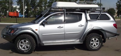

Одна из машинок:

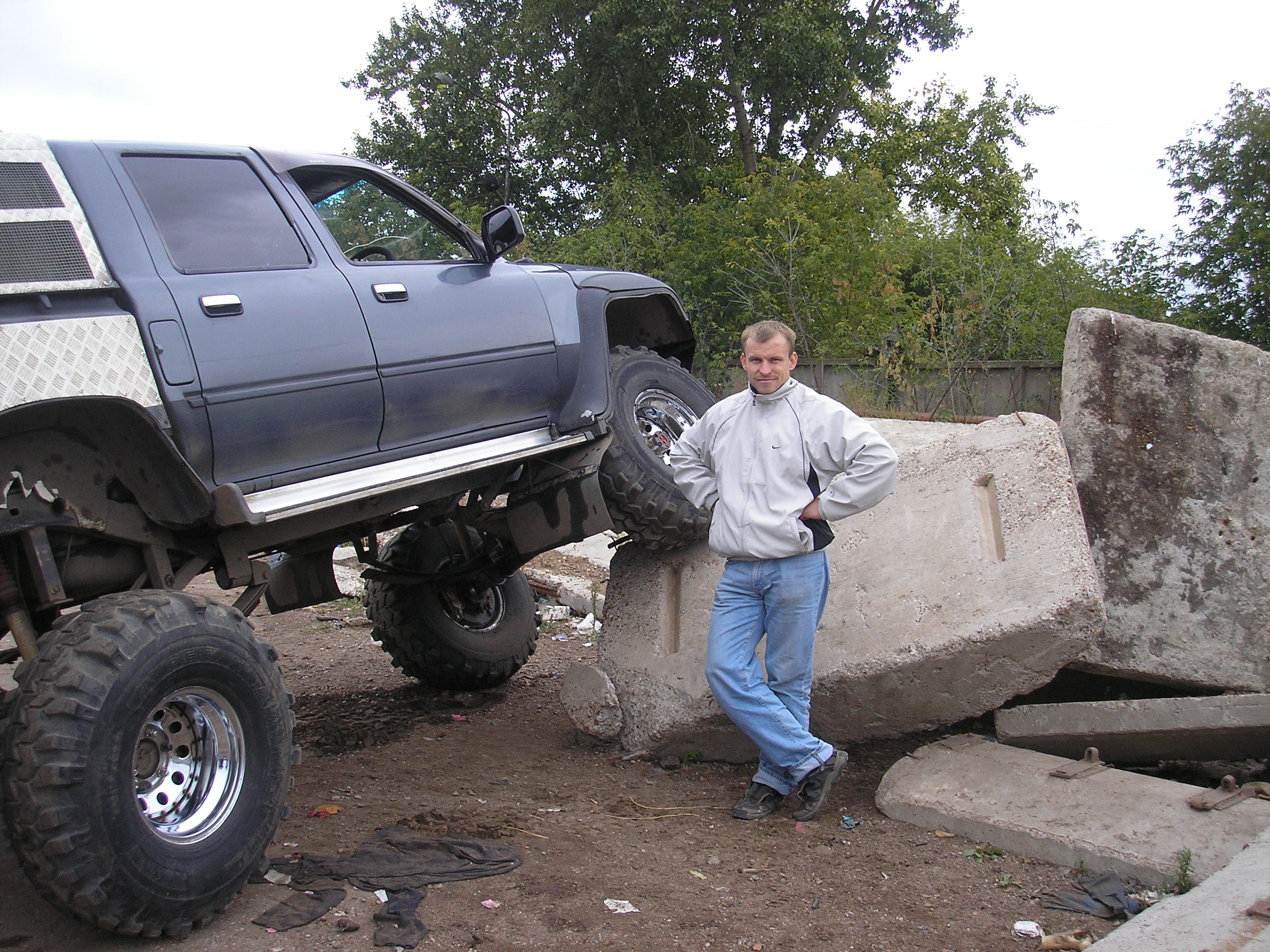

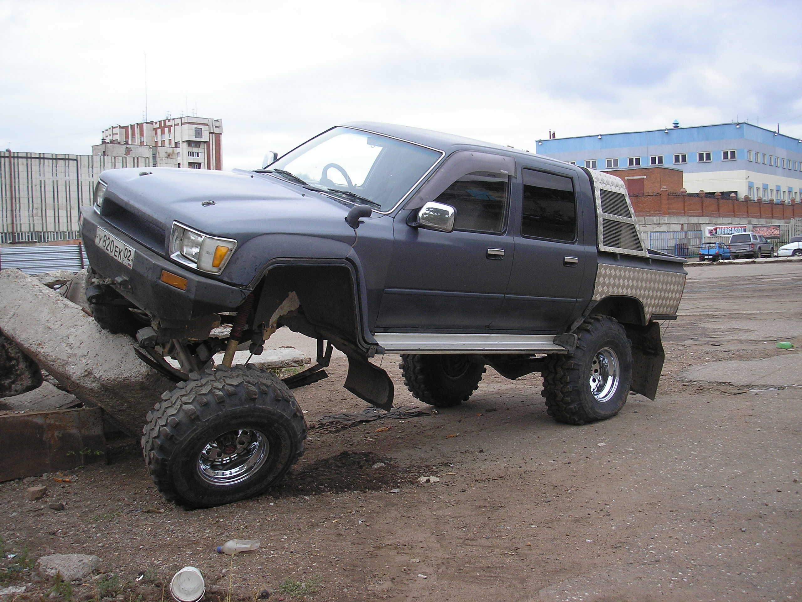

Вот это хлебнул в своей жизни, по полной...

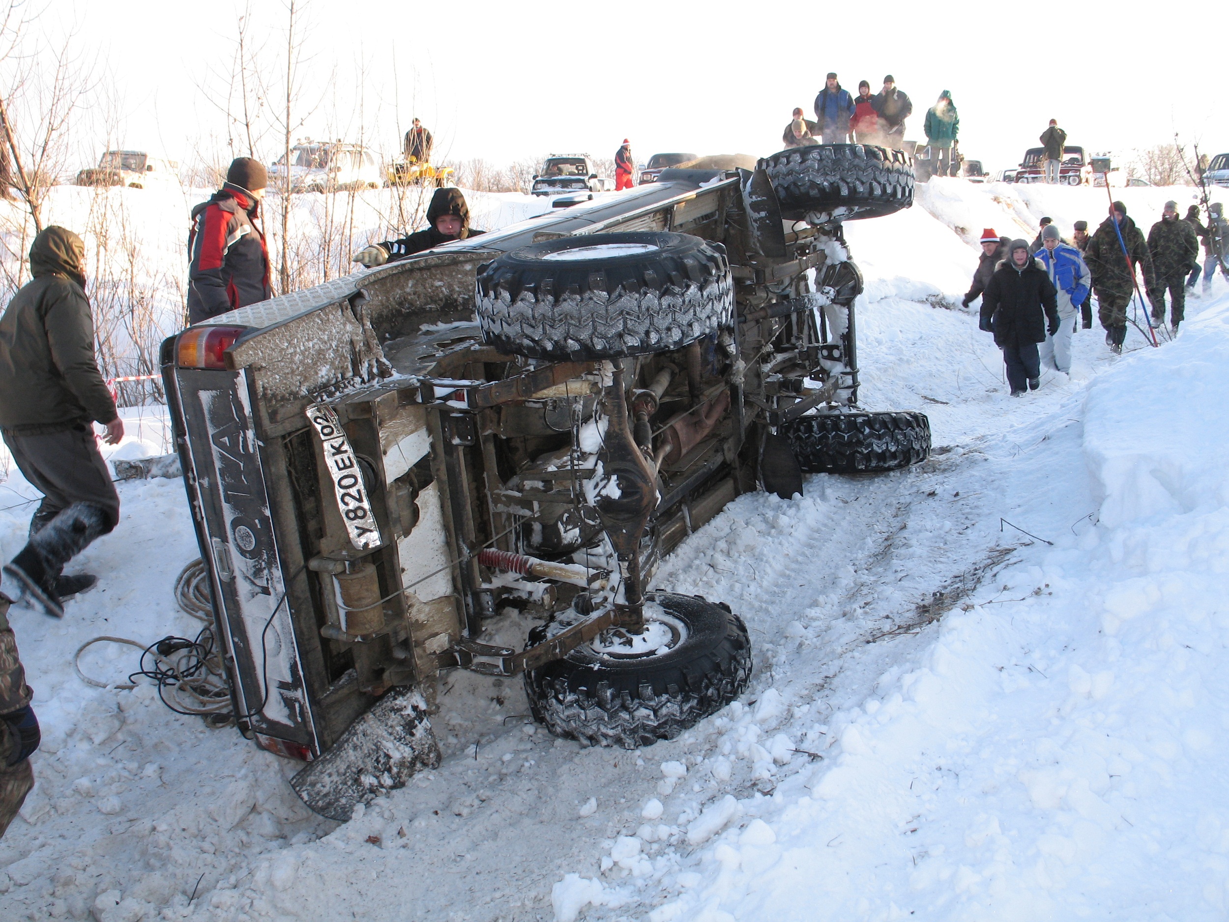

почти внезапно, но сам виноват...

bodydoc писал(а): Одна из машинок:
интересное воплощение крепления багажника к центральной стойке :*THUMBS UP*:
(cтойка же рамками перекрывается задней и передней дверей.... надеюсь,при этом все двери открываются)
ЗЫ шикарный капот на хайке-мечта моториста :)
