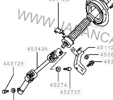

Все-таки рейка перед движком, вместо средней тяги, понятно. Ну тогда абы какую рейку не применить, а только с кривым дулом:
Такая рейка на паджеро 3 стоит новая 50 руб, я такие деньги не готов выкладывать, а на новый спорт на рейку даже на экзисте нету цен, надо что-то другое искать. И рулевой вал нужен из трех звеньев с промежуточной опорой, но это уже дешевле:

Можно и детали рулевого вала подогнать, а на боевых авто и вся колонку..
