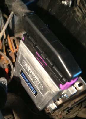

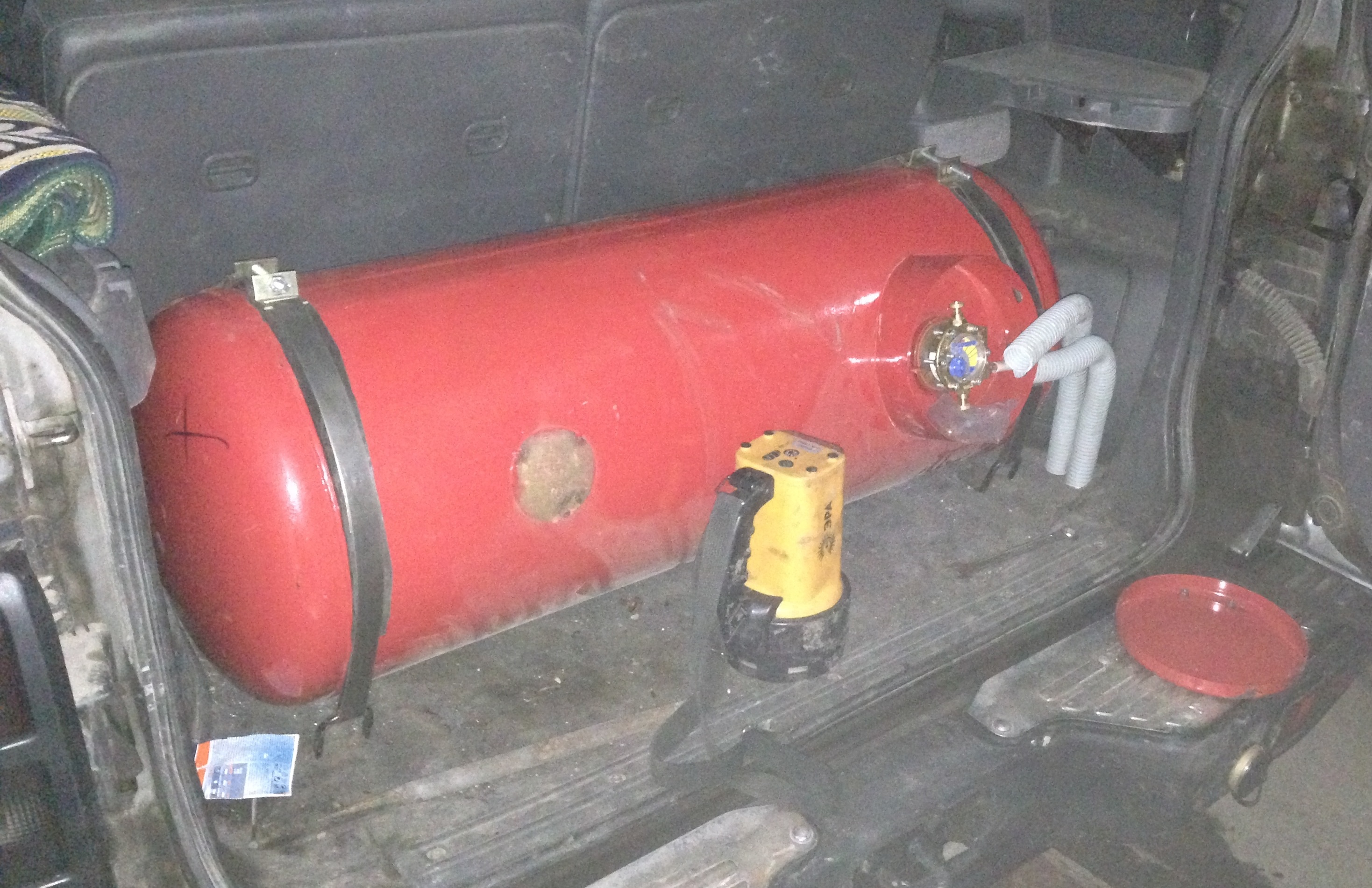

Установил ГБО на своего коротыша. Работает отлично. Сам не стал мудить, поставили хорошие спецы! В моем городе только они согласились поставить :) (и адекватно отвечали на предварительные вопросы)!
На данный момент на ГБО проехал около 2000 км.
Поставил баллон в багажник на 100 литров. Теперь его нет!!! (Багажника :)).
По мощности, без прицепа нет разницы так же прет, а с прицепом (1,5т груза в прицепе) есть разница но не значительно!!!
Про расход на 1 литр больше газа лопает, если ехать плавно то одинаково!!!
Пока как то так!!!!!!!

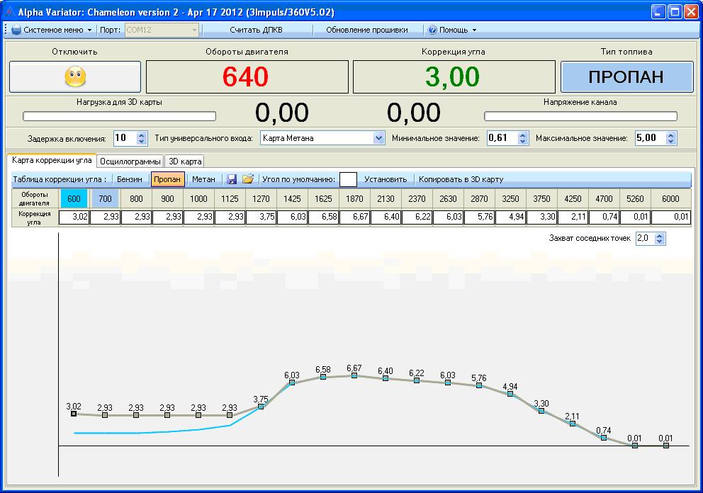

всё-таки, вариатор лучше поставить, т.к. он позволяет настраивать различную коррекцию на разных оборотах.
и это меньше нагружает бензомозг.
если нет датчика детонации, то без вариатора вообще не удобно, т.к. нормально настроить можно только или на бензин или на газ.
а регулирует он вроде до 15-17гр.
