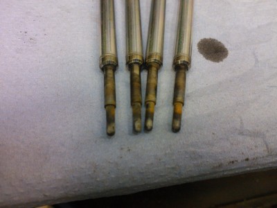

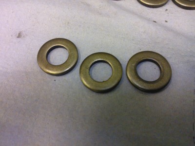

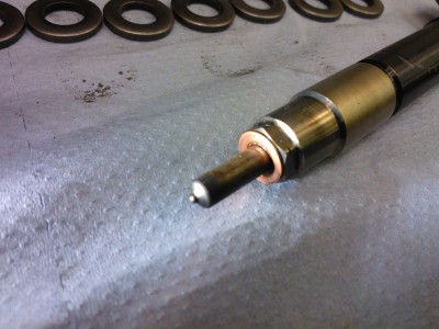

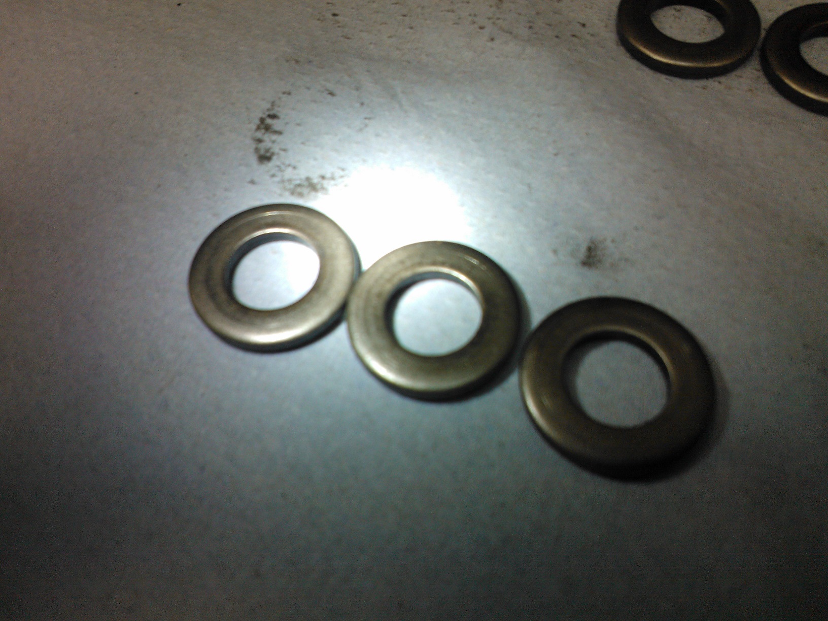

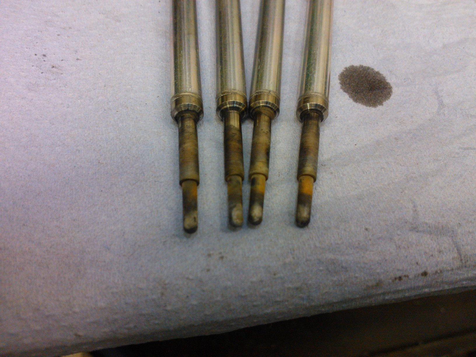

Ничего не делал, так, посмотрел- что имеем...
Болты все в разбросе от 102мм до 102.3
Кажется это не критичным, потому что и фаска на конце резьбы ну не идеальная прям у всех....
А вот шайбы под болтами немного разные, всмысле вид уних неоднозначный. Такое ощущение, что кто-то был зажат, а кто-то нет. Хотя это может из области предрассудков, может *прижимная постель шляпы* болта тоже не в идеале у кого-то....
вот разница(фоты с мобилы)
Эти как будто обжаты не были
Вот на этих- чёткие следы от головы болта
Форсунка просто протёрта бумагой.
Свечи тоже просто протёрты бумагой, без химии и абразивов.
