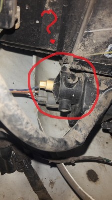

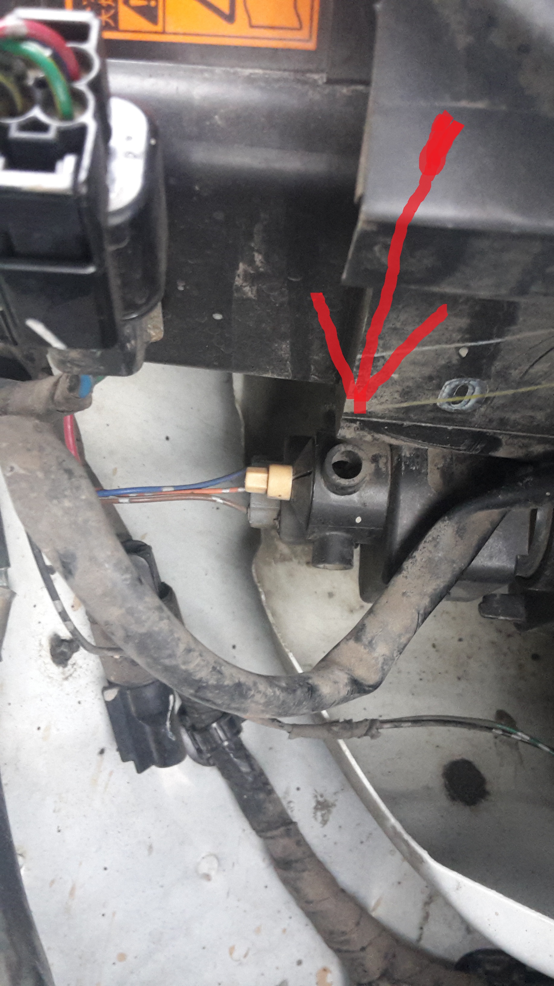

- hocoman
- Сообщения: 26
- Зарегистрирован: 10 июл 2015, 09:51
- Мой автомобиль(и):: Pajero Sport 2011
- Откуда: Нижний Новгород
- Благодарил (а): 9 раз

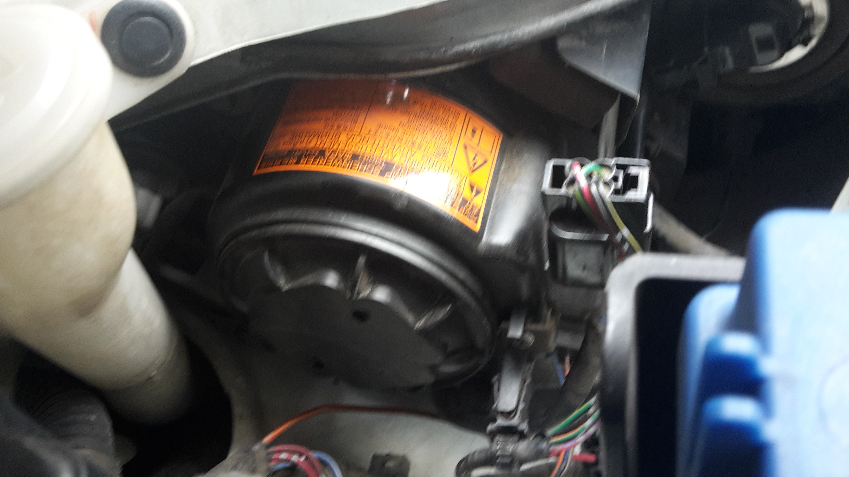

Re: Регулировка фар
Прочитал тему, но так и не понял как регулировать ближний ксенон.
Тыкните в фотку пжлста
Чем круче джип, тем дальше идти за трактором.
Мой Жорик на Drive2.ru

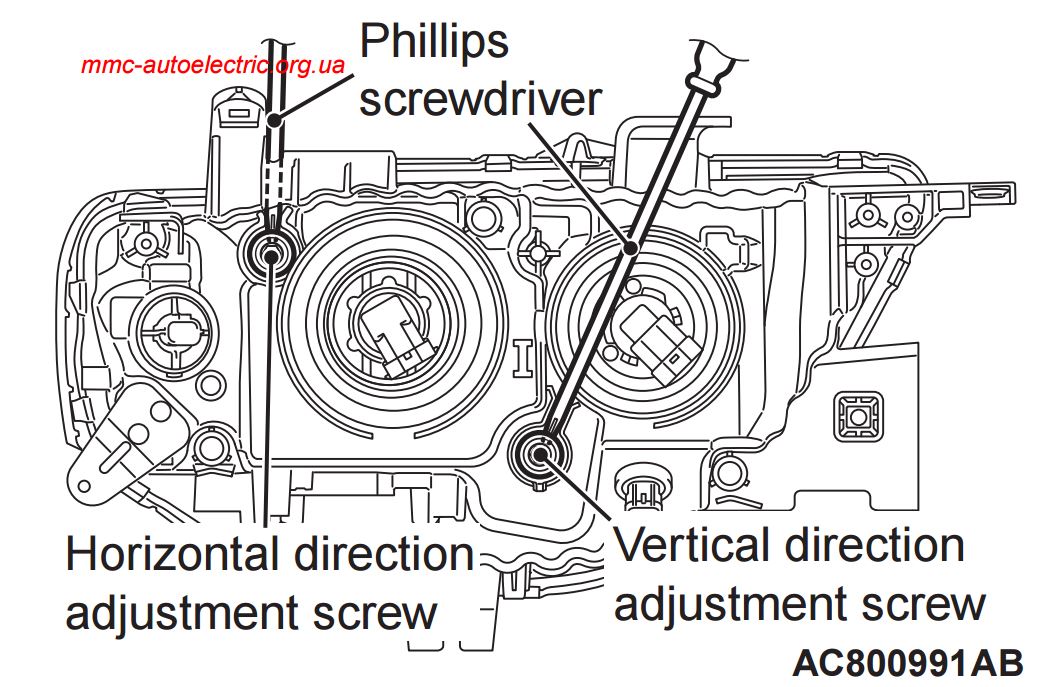

- sn1
- Сообщения: 7637
- Двигатель:: 4D56+
- Благодарил (а): 309 раз
- Поблагодарили: 673 раза
Re: Регулировка фар
Как-то такhocoman писал(а):Прочитал тему, но так и не понял как регулировать ближний ксенон.
- hocoman
- Сообщения: 26
Re: Регулировка фар
вот эту штуку крутить?sn1 писал(а):Как-то так
P.S. внимательно прочитал еще раз тему и понял что именно их надо крутить
- sn1
- Сообщения: 7637
- Двигатель:: 4D56+

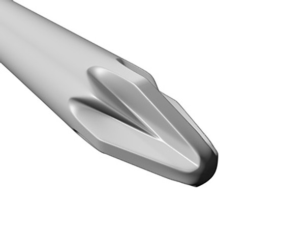

Re: Регулировка фар
Ну да, вставляешь отвёртку (филлипс) и крутишь. Это по вертикали
Alex_IZA
- Сообщения: 1099
- Зарегистрирован: 27 мар 2015, 10:27
- Двигатель:: 4M41 D-DI Common Rail
- Откуда: Новосибирск
- Благодарил (а): 33 раза
- Поблагодарили: 109 раз

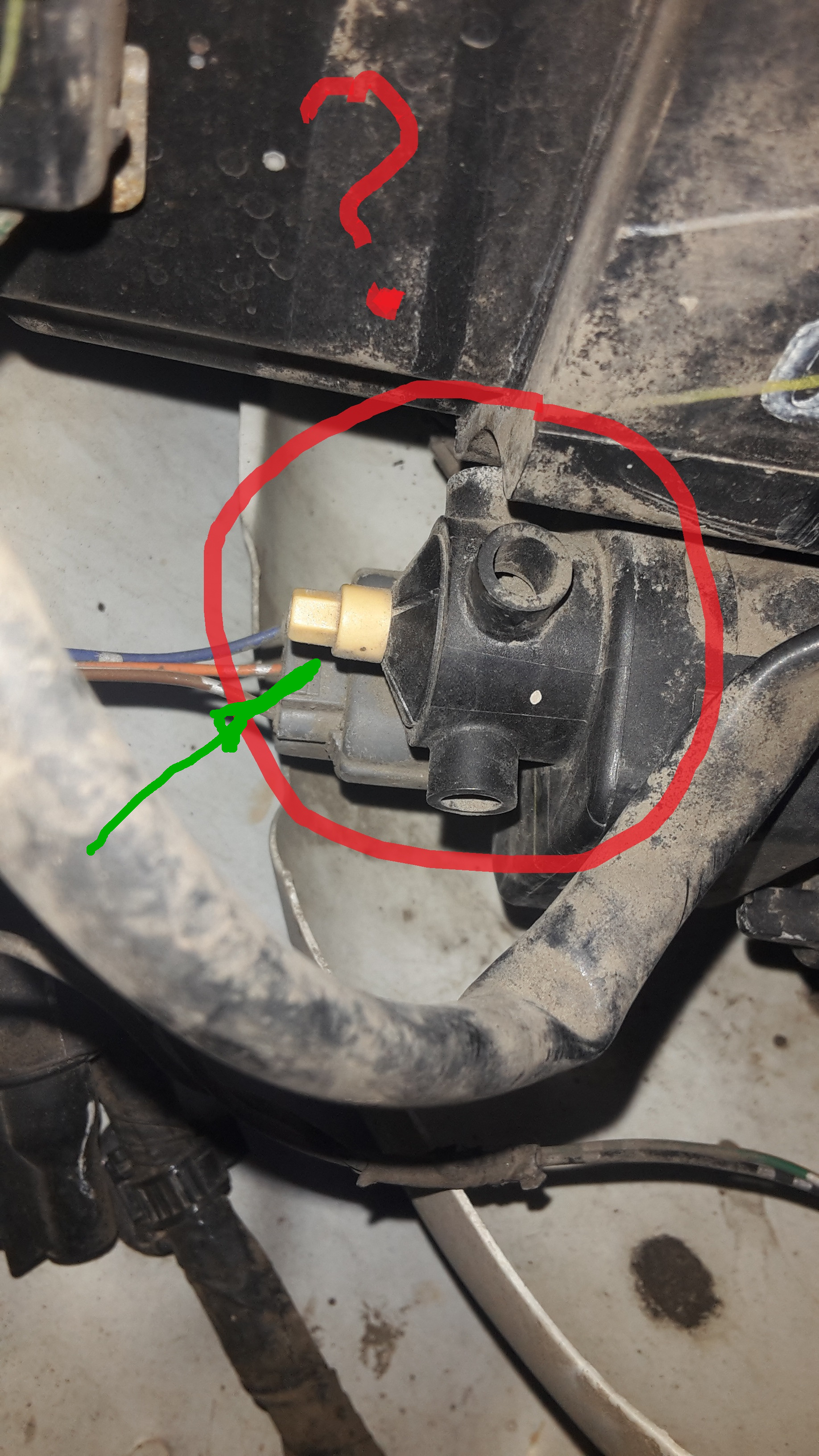

Re: Регулировка фар
Хм писали что можно крутить головкой (вроде на 5) за пластмассовый шестигранник...
За него и крутил, ходило вверх-низ. Вправо-лево за железный болтик.
- sn1
- Сообщения: 7637
- Двигатель:: 4D56+
Re: Регулировка фар
.ну что я могу сказать, ты же картинку из мануала видишь? Что там написано тоже видишь!
