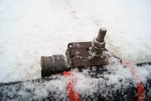

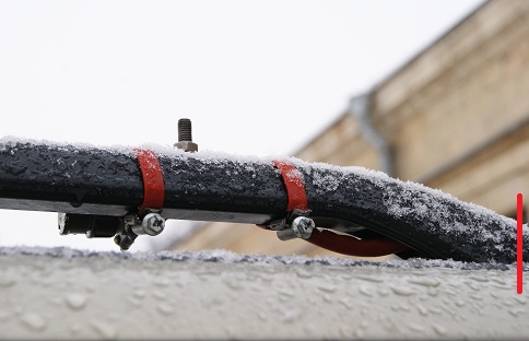

все-таки поставил! обтянул термоусадкой хомуты червячные,по 2 шт. на сторону. провода пока не проводил.
результат на фото:

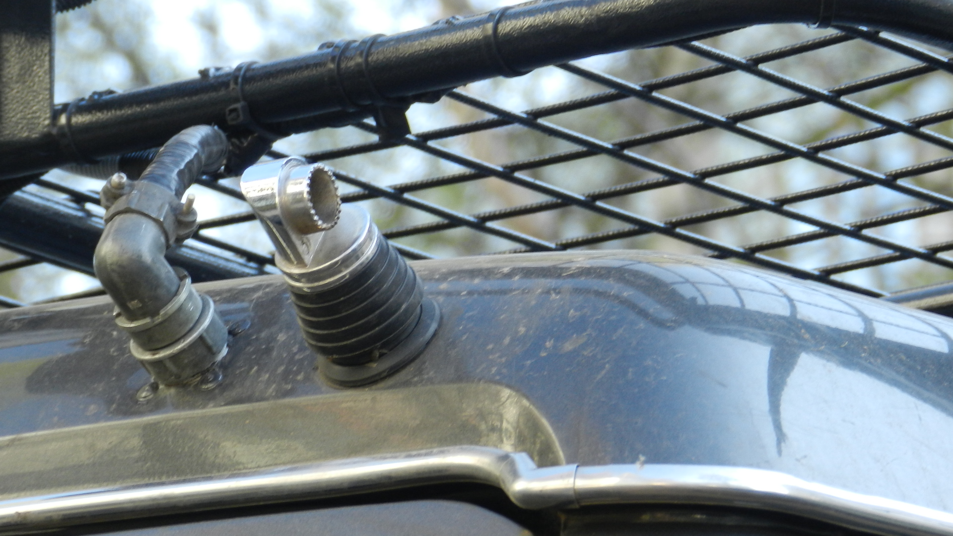

Мой вариант вывода проводов для люстры. С другой стороны аналогично выведен кабель на сибишную антенну.
В салоне снимаем солнечный козырёк, переднюю и заднюю потолочные ручки, пластиковые накладки на передней и центральной стойках. Аккуратно отгибаем вниз обшивку потолка и суём туда руку с ключом. Откручиваем переднее крепление рейлинга. Поднимаем его немного вверх и вытаскиваем из рейлинга. Между дырками сверлим отверстие для провода в крыше и в уплотнительной резинке. В креплении рейлинга в перемычке сверлим горизонтальное отверстие для выхода кабеля из середины наружу. Эти дырки снаружи никто не увидит.
Уголок закреплён на рейлинг двумя хомутами в термоусадке (в день установки у меня чёрная кончилась, а люстра очень нужна была). Болт и гайки из нержавейки. Разъём советский военный посеребрённый, 4 контакта. По два контакта соединены параллельно. Когда люстра не установлена, разъём закрыт заглушкой.
