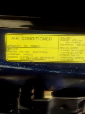

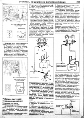

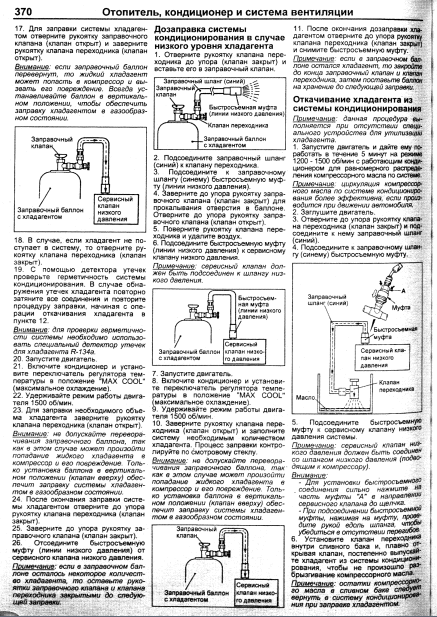

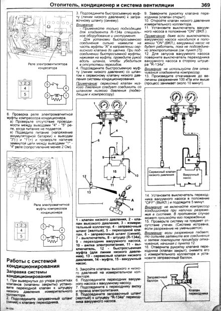

ПыСы. Методика по букварю. И откуда там 920 гр?

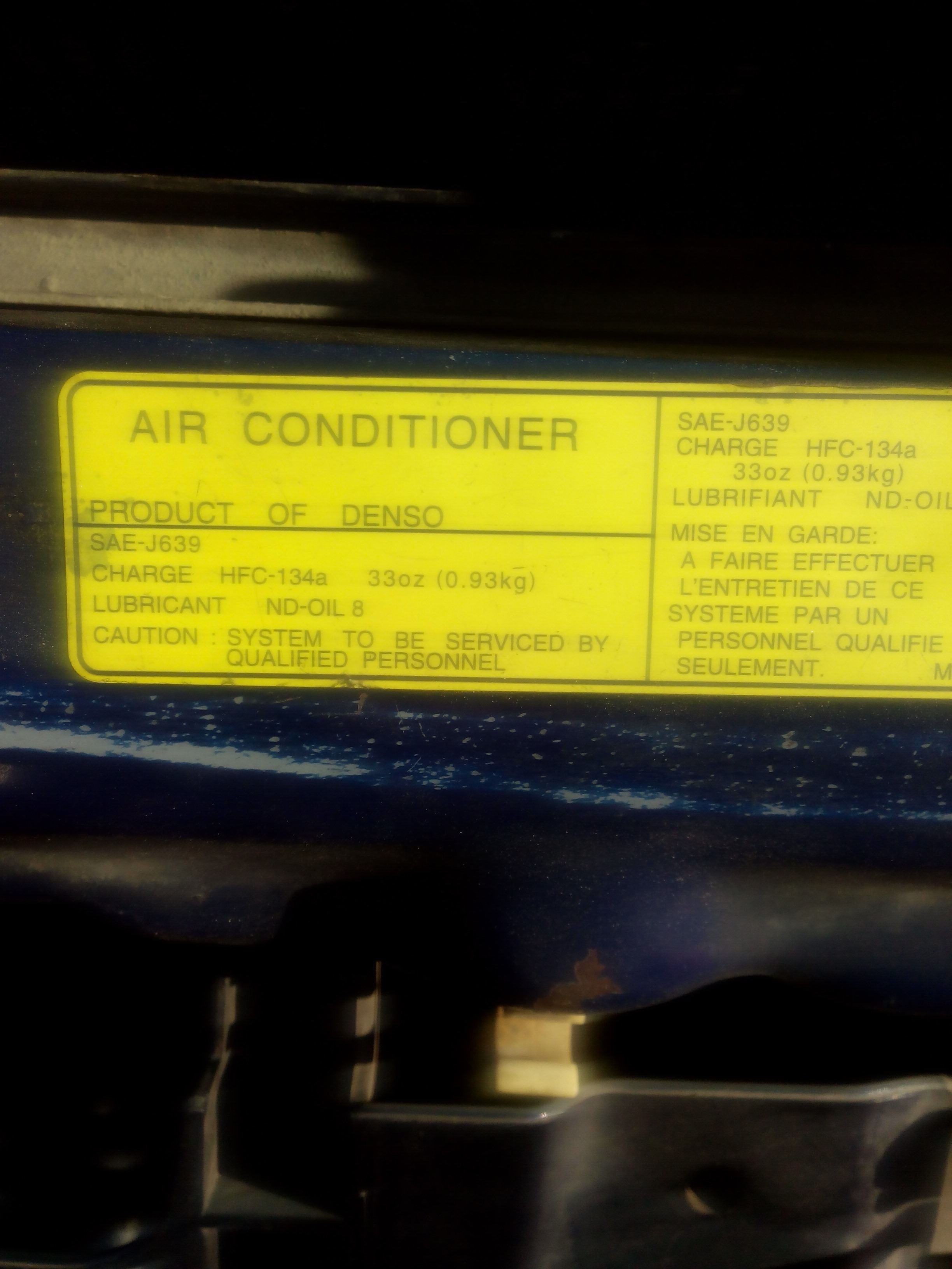

0,93кг написано на шильде

Теоретически- присоединюсь к мнению Дениса, практически- поехал бы в нормальный сервис)))

Мож шильда не от моей машины, завтра попробуем откачать, было то нлрмально все при около 500г.

артем телегин писал(а):Мож шильда не от моей машины, завтра попробуем откачать, было то нлрмально все при около 500г.

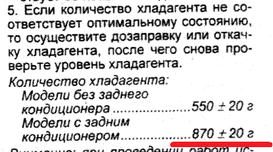

Как мне объяснили в сервисе - в заправочной станции есть " защита от дурака" и лишнего она не заправит)
Я тоже сомневался в весе хладагента но аппарат вкачал 870 грамм.
Зы.на П4

артем телегин писал(а):Мож шильда не от моей машины....
Да походу от Вашей ::-D: В профиле тройка указана, а запостили в разделок четвёрок, вот и не состыковка по объёму))))

Рис.1.Нормальные значения давлений
Рис. 2. Поля допусков давлений систем с расширительным клапаном и с расширительной
трубкой
