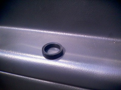

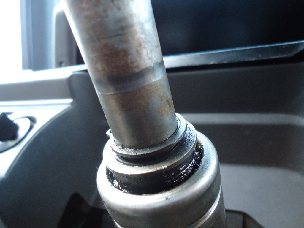

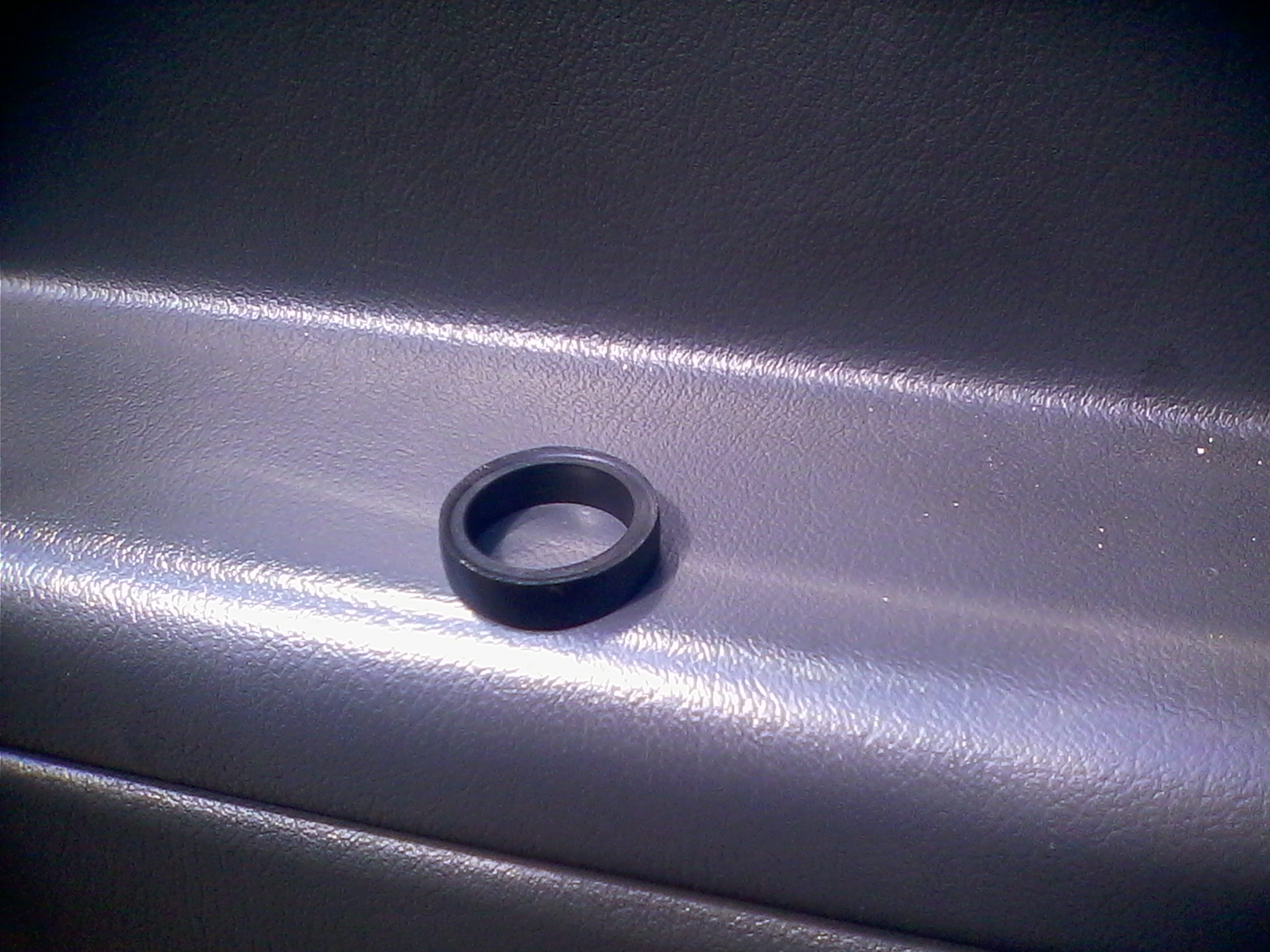

Заскрипел на кочках руль, прочитал тему и уже собрался
вытаскивать вал но все оказалось гораздо проще.
Снял руль и подрулевой переключтель
снял стопорное кольцо и шайбу под которой стоит резиновое
кольцо
которое упирается во внутреннюю обойму подшипника и
удерживает вал от осевого перемещения.
За 20 лет это кольцо деформировалось, сжалось и появился осевой
люфт и скрип.
Изготовил дополнительную шайбу 20х30х0,5мм. поставил ее между
подшипником и этой резинкой, неделю езжу в тишине.

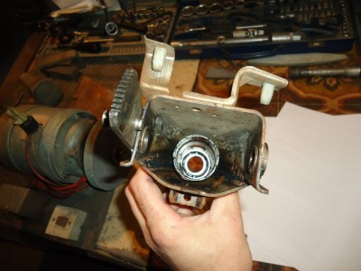

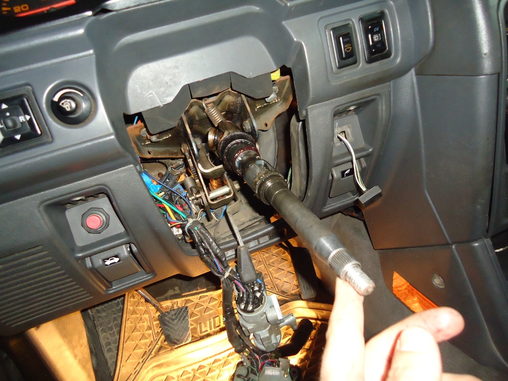

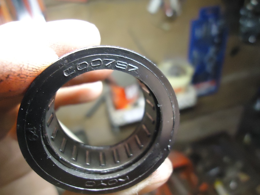

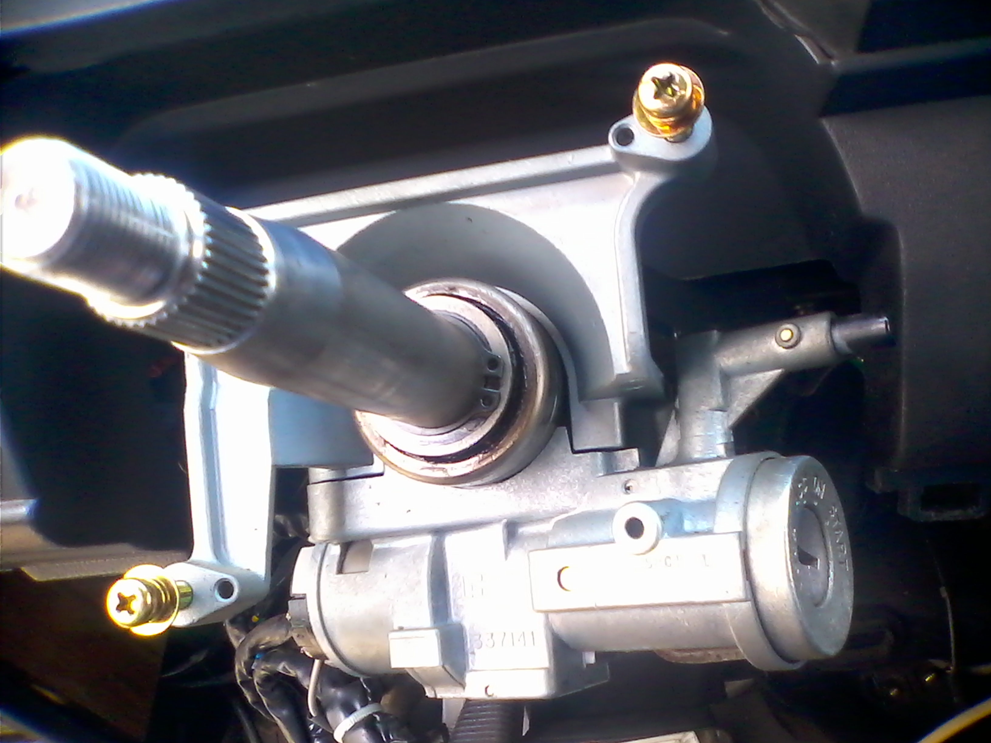

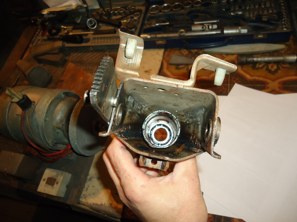

Разобрал колонку, увидел, что стопорное кольцо соскочило со своего места, поставил обратно, снова пошатал за рулевой вал, люфт не пропал. Собрал все обратно. Лучше не стало. Сейчас поеду снова, придется снимать колонку с машины. Вот фото.
Виктор Красноборск
Сообщения: 8
Зарегистрирован: 28 апр 2015, 21:29
Двигатель:: 6G72A-5245 бензин
Мой автомобиль(и):: MITSUBISHI PAJERO
Откуда: Красноборск
Re: Про руль!
Сообщение Виктор Красноборск »

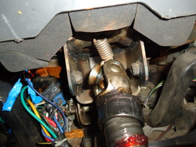

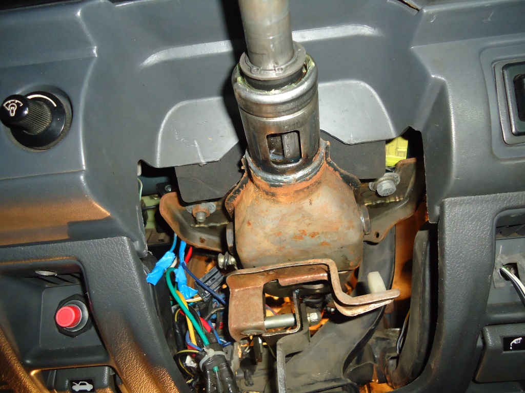

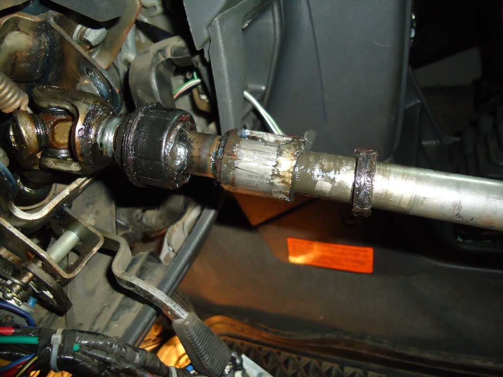

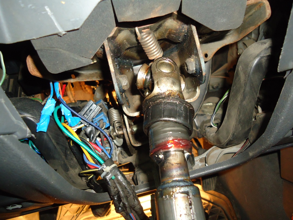

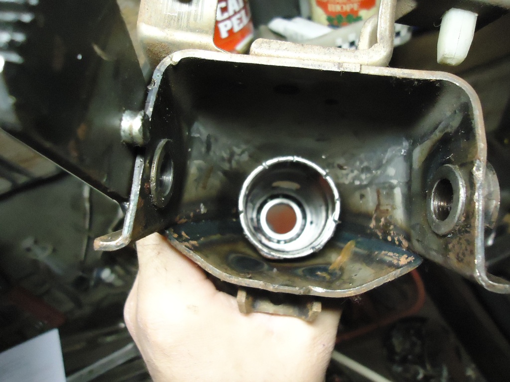

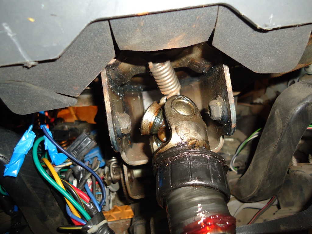

Разобрал колонку (в третий раз), открутил два болта в месте перелома (регулировка по высоте), предварительно сняв три пружинки. Одна на педаль тормоза, вторая маленькая рядом, третья сверху у края приборной панели. Металлический кожух снялся легко. При снятии было установлено, что задняя резиновая втулка с игольчатым подшипником внутри слетела со своего посадочного места, и из - за этого образовался люфт колонки. На верстаке данная втулка с помощью молотка и деревяшки была впрессована обратно. На торце трубы металлического кожуха (там где стоит втулка с подшипником) было видно выемки, сделанные для того, чтобы втулка не проворачивалась. Стукнул по этим же выемкам зубилом при помощи молотка, немного углубив их, после этого запрессовал втулку на место. При ближнем осмотре шарикового подшипника, который стоит сверху у под рулевых переключателей, номера подшипника не обнаружил. Протерев втулку от смазки, увидел на ней цифры и буквы KOYO 64 COO797. Потом собрал колонку в обратной последовательности. Верхнюю пружинку натягивал крючком, сделанным из стальной проволоки (она очень упругая). Пружинку педали тормоза натянул без проблем, ещё одну пружинку натянул с помощью шила и отвертки. Собрав колонку, обнаружил отсутствие люфта! :*DANCE*: :*YAHOO*: :*VICTORY*:

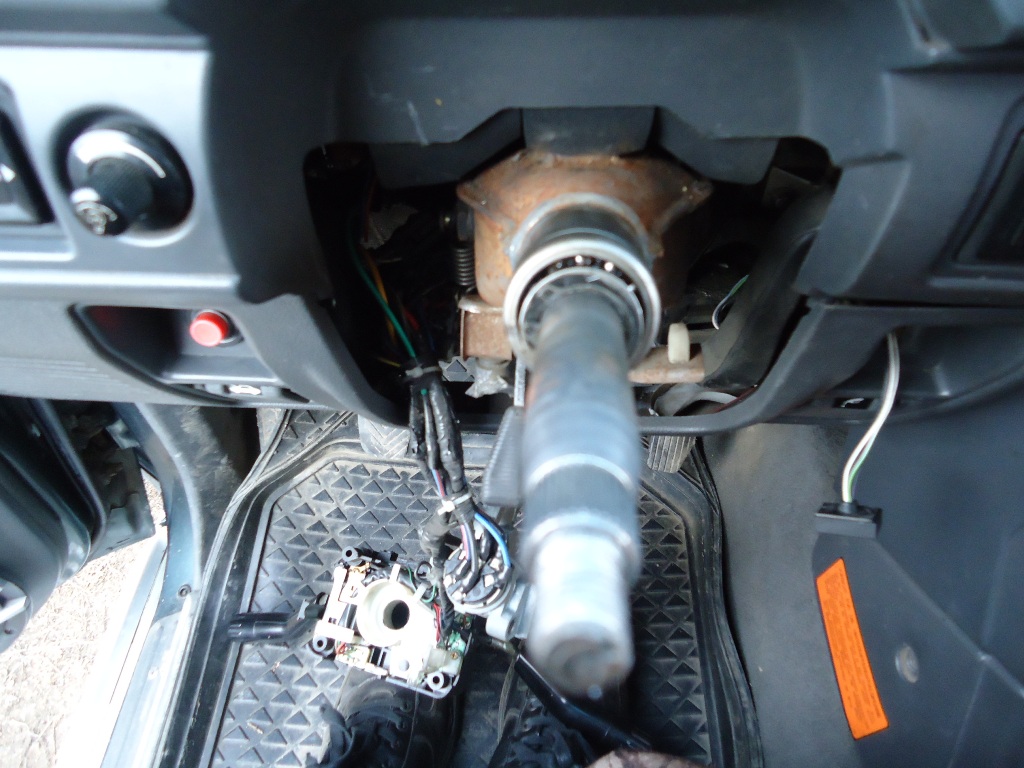

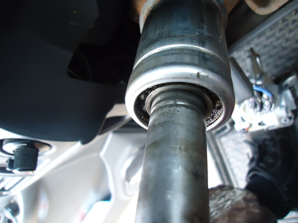

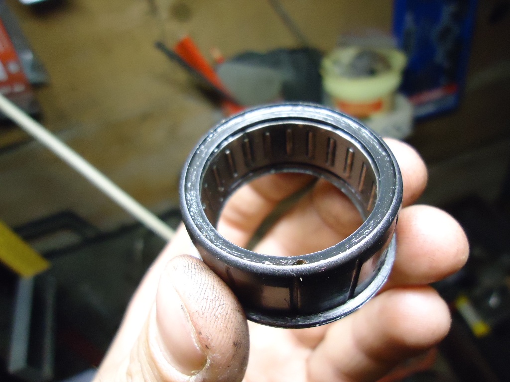

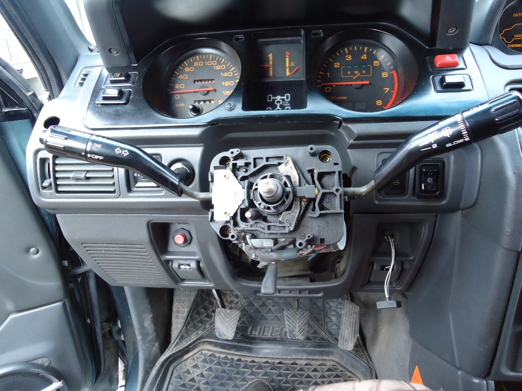

Фотоотчет

А в нижнем основании колонки где стоит шариковый подшипник должна стоять какая ни будь втулка или манжета?
Виктор Красноборск
Сообщения: 8
Откуда: Красноборск
Re: Про руль!
klon515 писал(а):А в нижнем основании колонки где стоит шариковый подшипник должна стоять какая ни будь втулка или манжета?
Шариковый подшипник стоит вверху колонки у руля. Если снять руль, то видно стопорное кольцо, потом шайба, потом резиновая втулка. Все это упирается в шариковый подшипник. В нижнем основании колонки (если разбирать как я до крестовинки) стоит резиновая втулка, внутри которой игольчатый подшипник. Если будешь разбирать, то надо аккуратнее её снимать (если развалится игольчатый подшипник, то надо не растерять иголочки). Кстати, у меня руль регулируется по высоте. Дальше крестовинки я колонку не разбирал.

Верх колонки не разбирал(у руля), но вытаскивал вал из снования колонки (в низу). У меня там завальцован шариковый подшипник. без всяких резинок. я его вынимал и держал в руках. жаль фото не делал. Но подшипник родной (не самопал). Значит разные колонки.
