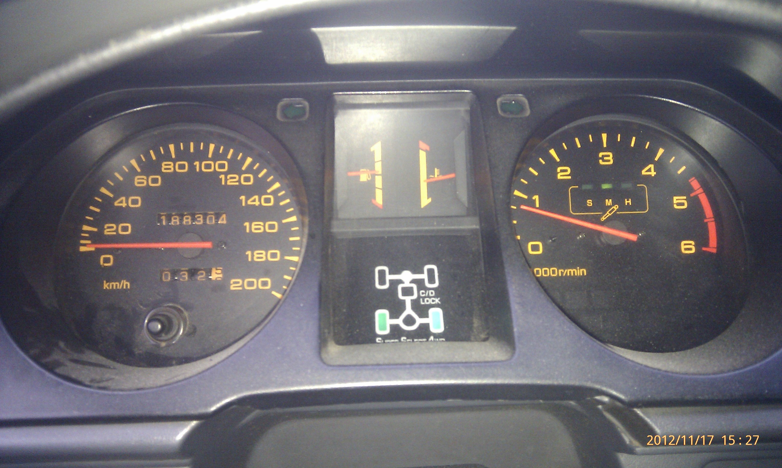

Господа, как вариант, мы оптитроны делаем уже лет 10. Чтобы получить полноценный оптитрон а-ля лехус, нужно:
1. Изготовить новую шкалу, причём она должна быть "слепая", т.е. надписи и деления без подсветки изнутри должны быть почти невидимыми.
2. Установить внутри увеличенное количество светодиодов, поскольку:
3. Тонируется стекло
4. Схема подсветки приборов переводится с цепи габаритов на цепь зажигания
5. реализуется схема плавного розжига и плавного затухания.
Всё это достаточно недёшево, зато результат стоит того.

Значит так. Если приборная панель, как во вложении, то она является сложной. Объясняю:
1. Стрелки не светятся. Чтобы они светились, нужно их менять на другие - раз, как-то размещать под ними миниатюрные светодиоды - два.
2. Центральные два прибора тоже с боковой подсветкой, а переделывать надо всё на подсветку снизу и стрелки сбоку отдельно, красными.
3. Одометр механический, соотв.,через тонированное стекло будет почти не виден, так как в силу конструктива подсветки снизу на непрозрачные цифры ярко не сделаешь.
Как вариант, проблему одометра и центральных приборов можно решить единым ЖК дисплеем, запрограммированным на работу с датчиками топлива и температуры, с заведёнными в него показаниями пробега и установленного на их место.
Пока вот такие трудности видятся, то есть это не просто заменить шкалу, напечатанную на принтере за 1500 р
Сама шкала делается из жидкого полимера (если по уму) и по гибкости, прочности и толщине не уступает штатной. СтОит это 7-9 тыс. руб в зависимости от количества символов и вообще, конструктива той или иной приборки.
Перечисленные работы в моём посте выше будут стоить для приборки с нормальным ЖК на одометре, нормальными прозрачными стрелками и нормальной подсветкой снизу изначально, 22 тыс. руб., приборка непрерывно в работе 4 дня (там очень много работы)
Приборка а-ля П2 старой конструкции, как во вложении (фото с пред. страницы) в работе неделя, по стомости 25 тыс. , а если адаптировать контроллер с ЖК дисплеем вместо центральных приборов, то все 30 т.р.
Вот как-то так. У кого руки есть - могут сами попробовать, но тут либо знать как, либо довериться профи, либо колхозить. но колхоз будет виден.
Всем добра
пс: Как-то сходу не нашёл фото оптитронов именно на П2 в базе фото у себя на компе. Но делали разные приборки такого типа.....
Всем добра
