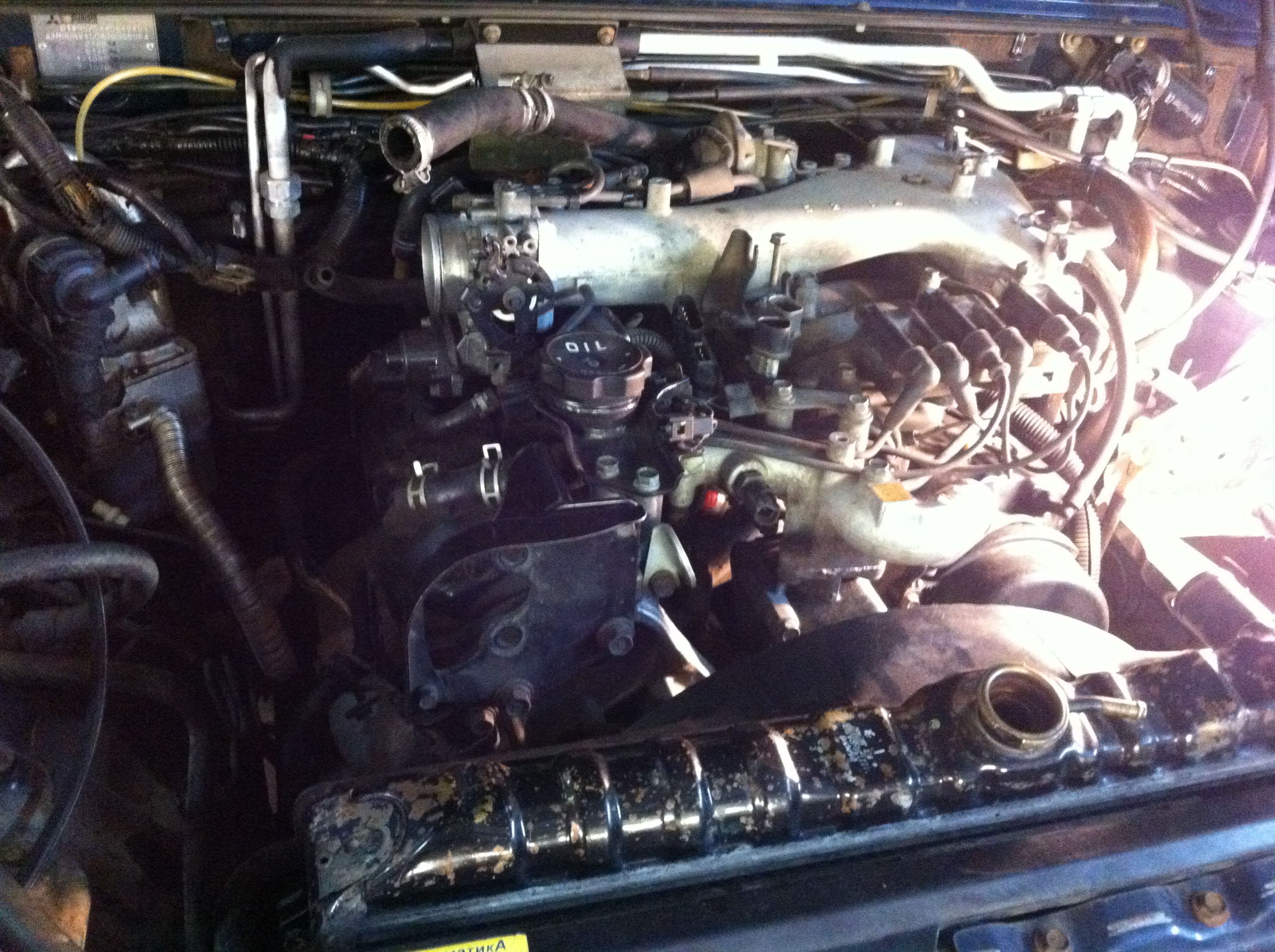

ну понеслось. снимаем мотор. на неделе еще если время будет то раздатку с коробкой снимаем и начинаем переделку более плотно.
мотор уже в резерве, так что кому надо то автомат с раздаткой в продаже.
очень приятно что люди начали предлагать помощь по решению некоторых моментов с установкой. кто то даже запчастями делиться готов за пиво. :*VICTORY*: в
