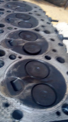

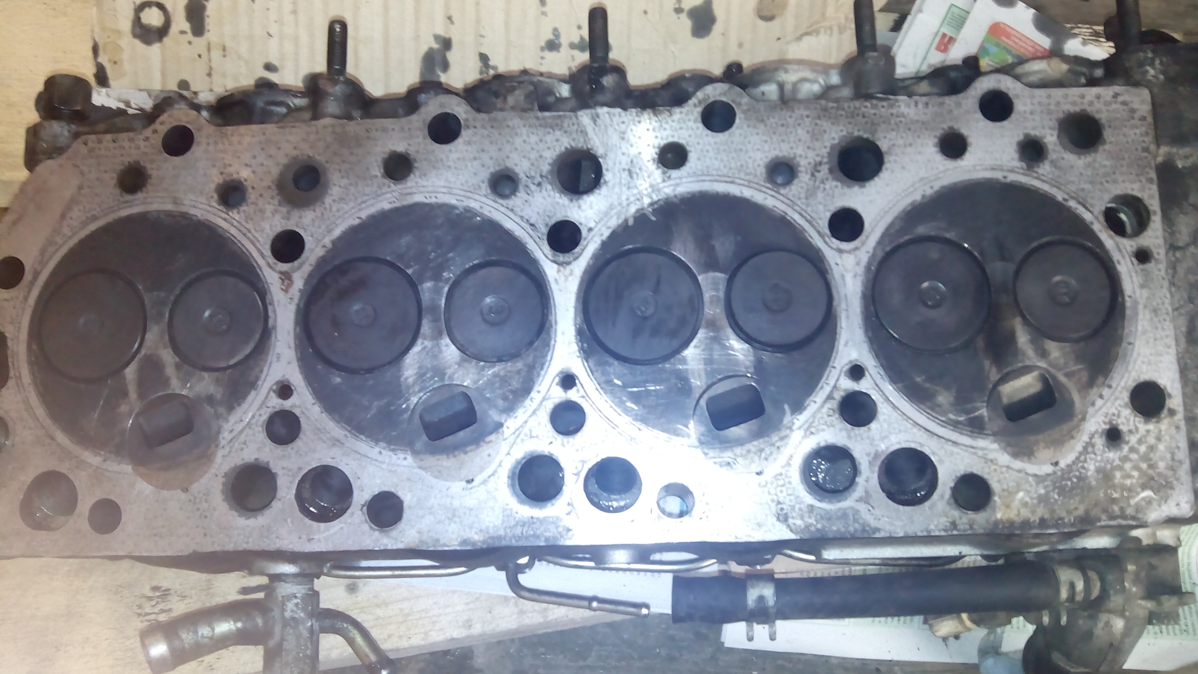

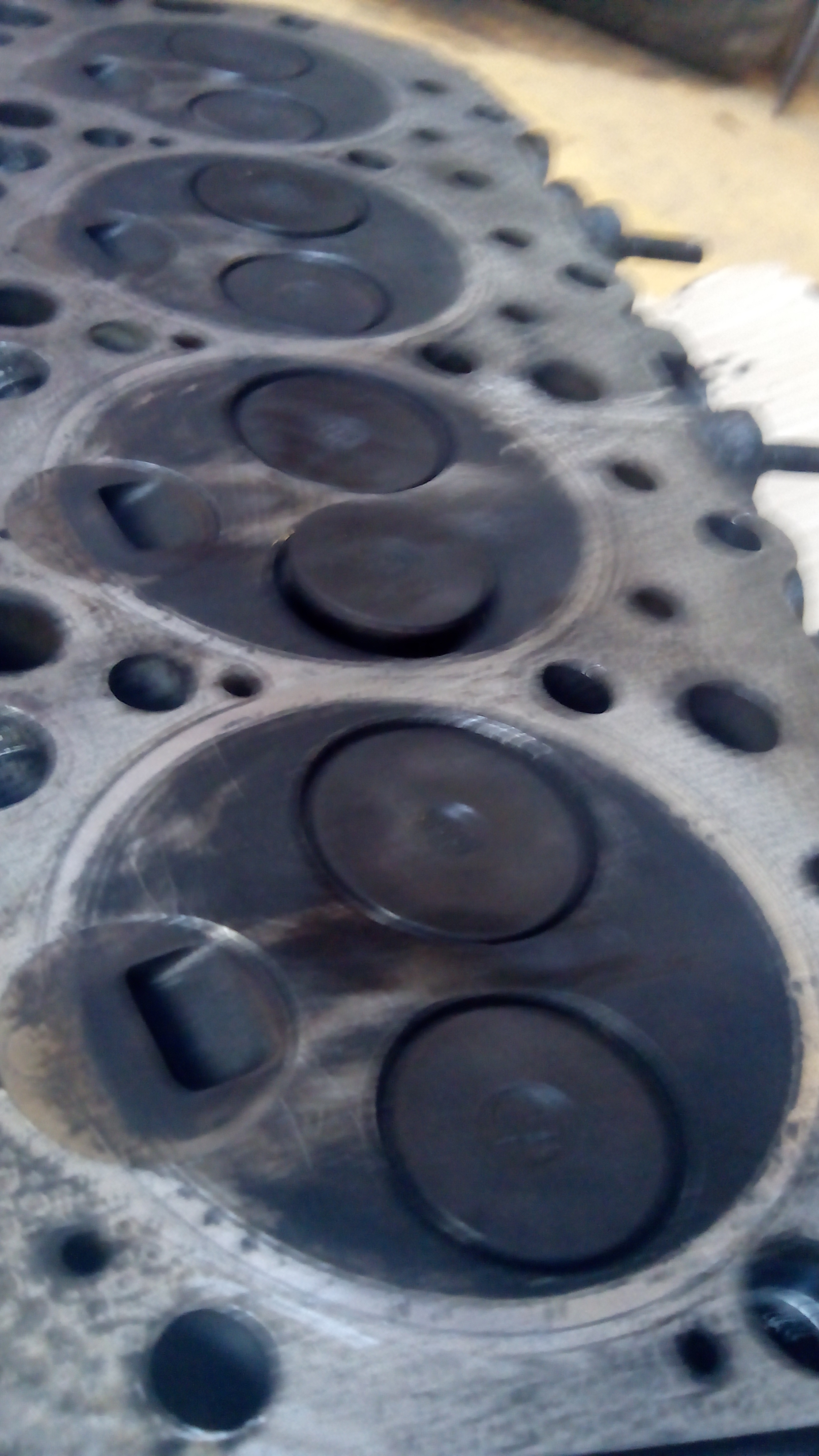

Сенсеи подскажите пожалуйста.Скинул бошку.при откручивании гаек они откручивались с разным усилием,похоже что не правильно протягивали,прокладка в зади блока была не прилипшей,тосол не в масле,масло не в тосоле,прокладка была ajusa.почитал их все обсирают что плохая.На бошке видимых трещин не обнаружил,На блоке искал обозначения,но кроме цифры 3 и 2 точек на конце блока,не нашел ничего,как подобрать прокладку по этим обозначениям?вроде буква должна быть.Завтра повезу бошку на опресовку,если она без трещин,если шлифовать надо будет при каких отклонениях нужно шлифовать?клапана нужно тоже шлифовать на то же значение что и голову?Нашим мастерам доверия нет.Прокладка сажается без герметика?ничего не надо мазать?Прокладку буду заказывать оригинал.болты новые,тянуть буду динамо ключем.Прокладку впускного,выпускного,Что еще нужно?вроде ничего не забыл.
клапана вроде утопленные.как я понял бывает 3 вида бошки.

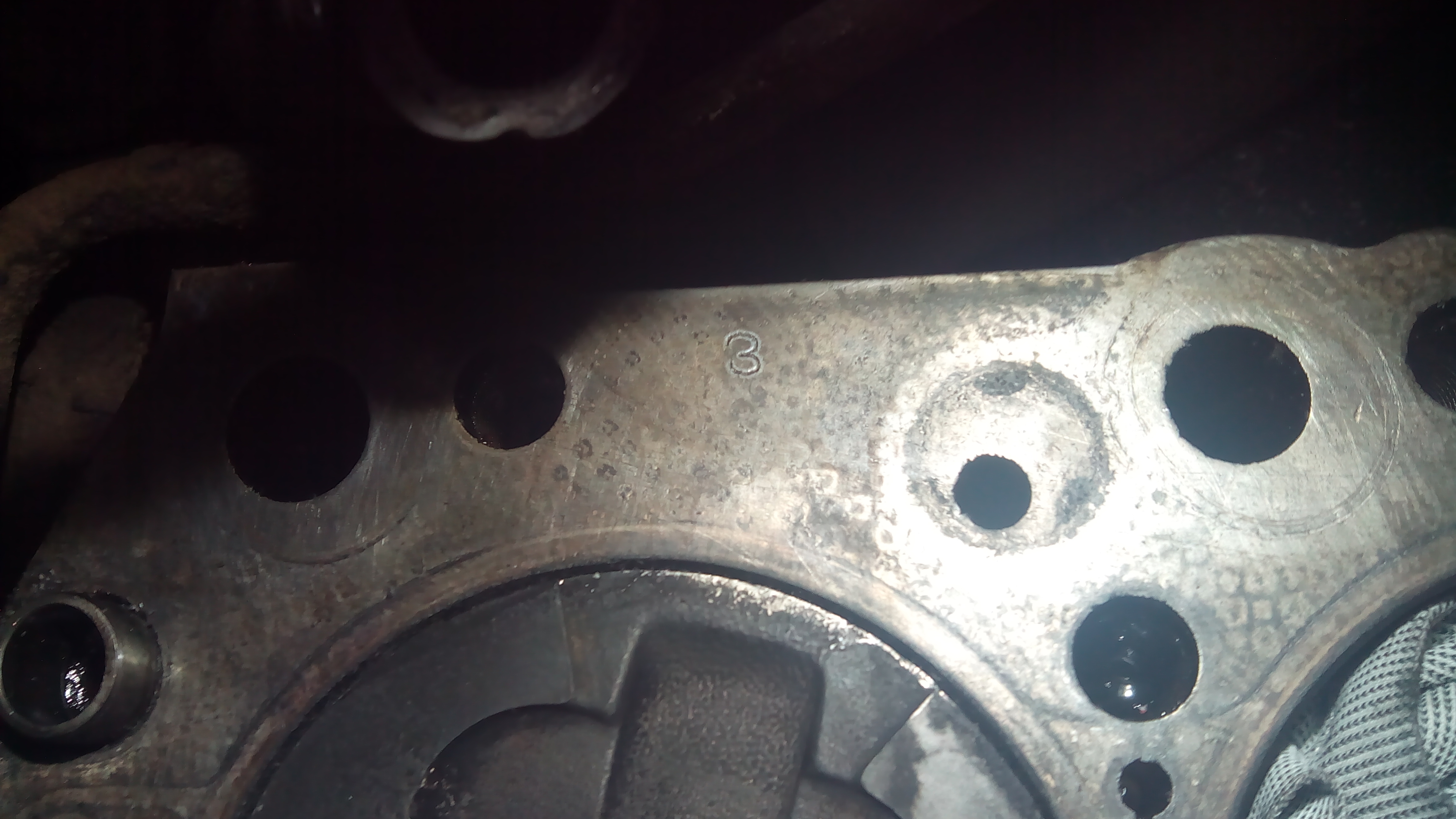

Re: Волшебные пузырьки в расширительном бачке
На прокладке нашел 3 дырки,как я понял из картинки это 1.45 толщина?И нужно заказывать ее.Я правильно понял?Подскажите плиз нужно ли шлифовать голову,и если шлифовать прокладку надо толще?Туда куда сдал на опрессовку,сказали что плоскость привалочную плоскость проверить не могут.и прокладка впусного выпускного,какой заменитель можно взять,сейчас стоит металлическая,многослойная какая то.
