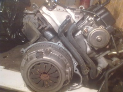

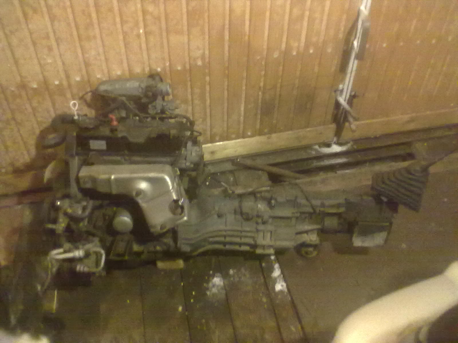

Сегодня ковырял дальше. Целью ставил снять с нового дрыгла коробку, сцепление и поставить вместо него гидротрансформатор. Фотки выкладываю.
Дрыгатель с мкпп в сборе после снятия с него косы.

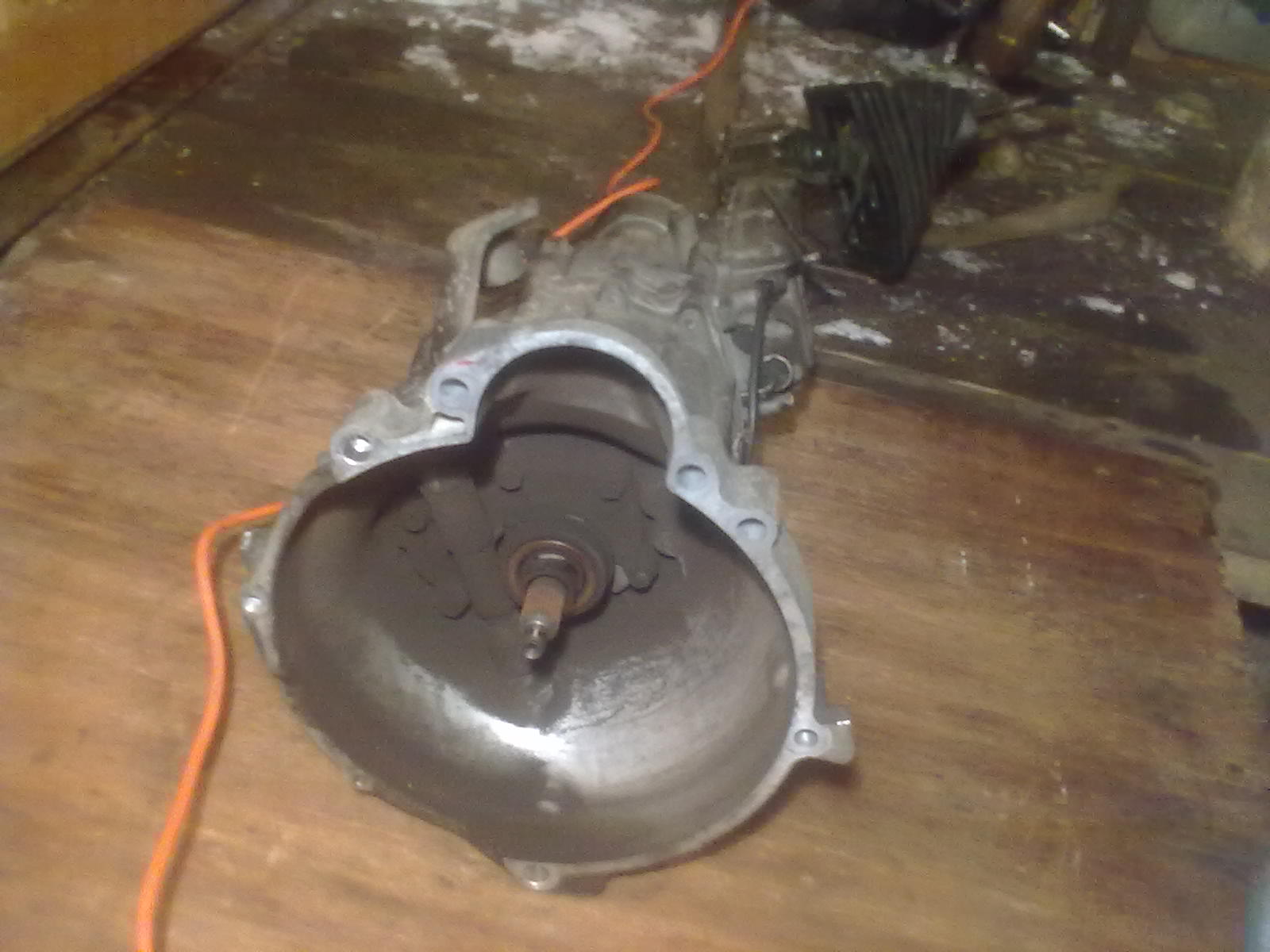

Снятая мкпп. Одному сложновато снимать - тяжелая.

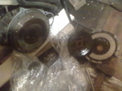

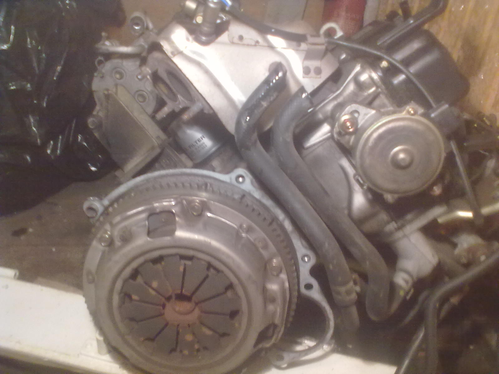

Корзина с диском сцепления и маховиком в сборе.

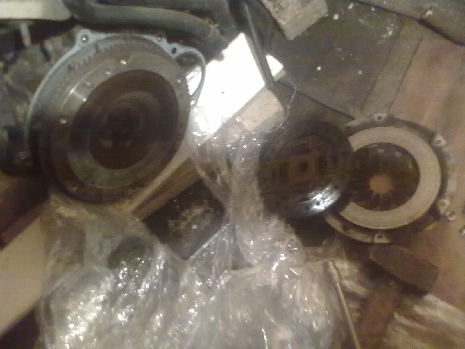

Тоже в разобранном состоянии.

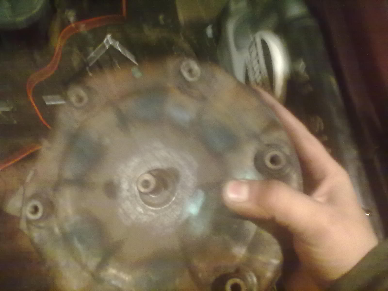

Сняты гидротрансформатор со стороны коленвала. Задолбался откручивать болты, маховик прокручивается вместе с коленвалом - клинил удлиннителем ключа и монтировкой.

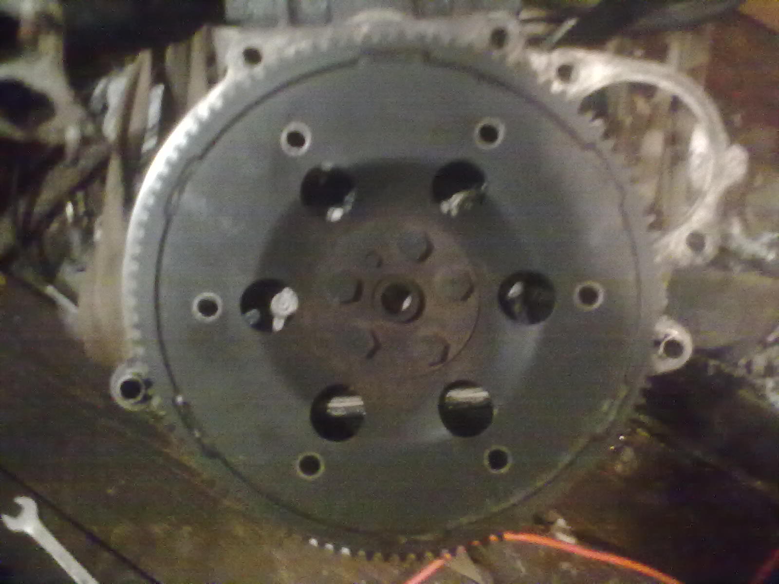

Маховик акпп со снятым гидротрансформатором.

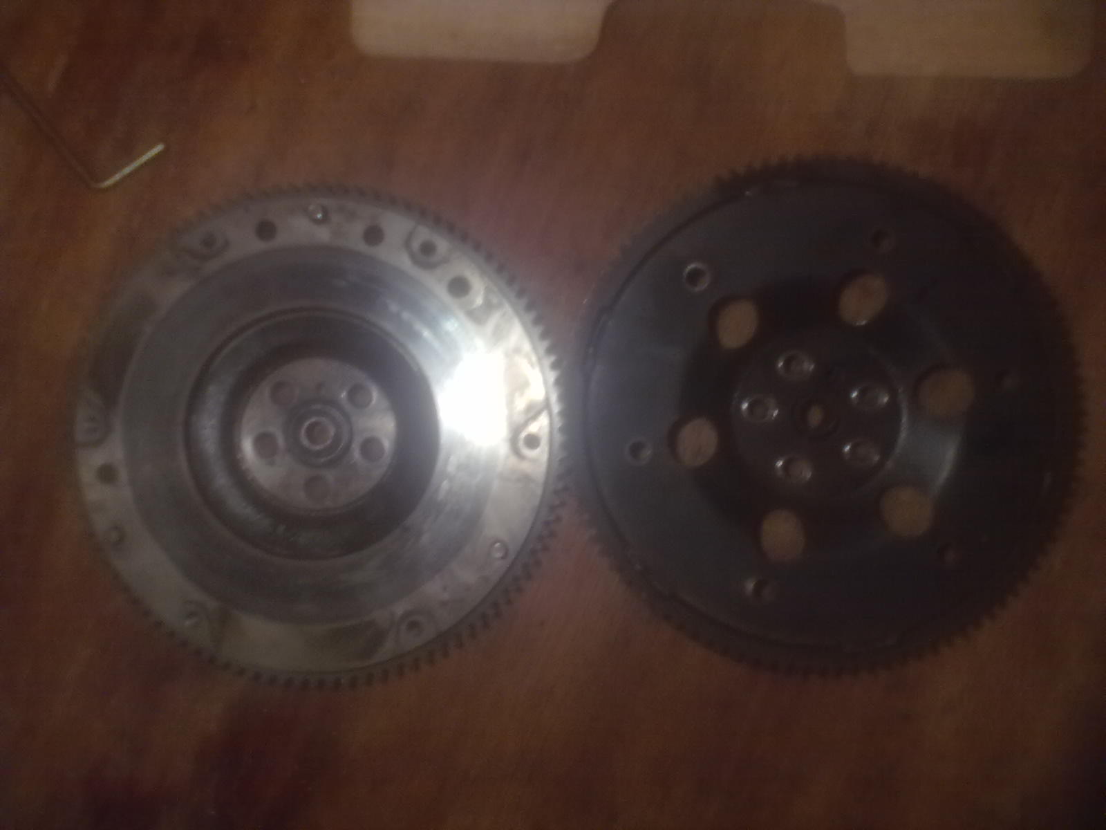

Далее снимаем маховик с одного и второго двигателя - сравниваем

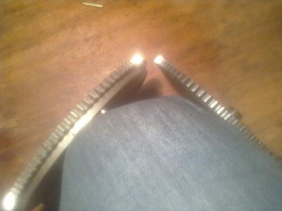

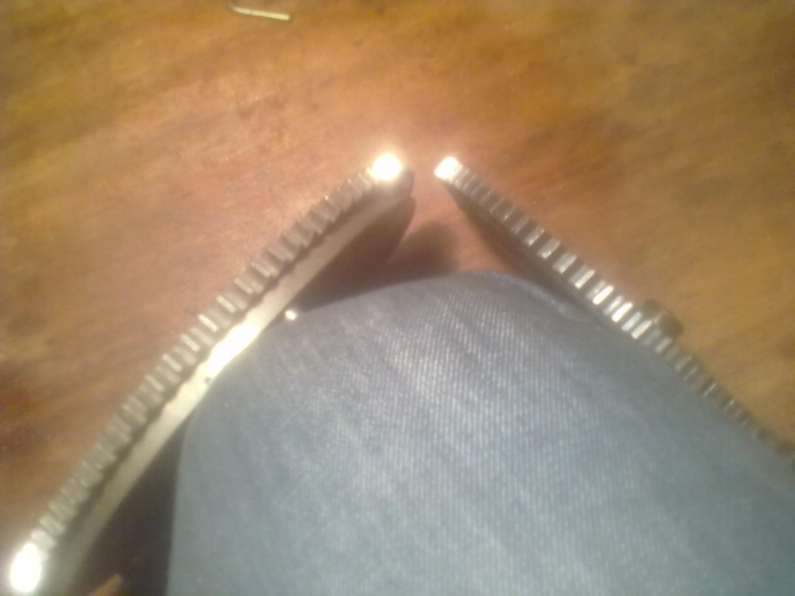

Еще одна фотка для сравнения. Справа с акпп, слева с мкпп - судите сами.

Сравнил по оригинальным каталогам. Блоки цилиндров,задние пластины и стартера у коробочной и автоматной версии имеют одинаковые каталожные номера,а значит и диаметр зубчатых венцов и количество зубьев на них должно быть идентичным.
Хотя на РВР сталкивался с тем,что у коробочной версии изначальная высота звёздочки и её вылет были больше чем на автоматной. Но тут похоже не тот случай. Попробуй ещё отдать слегка болты стартера и пошевелить его на посадке,может чуть криво встал.
