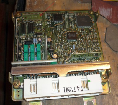

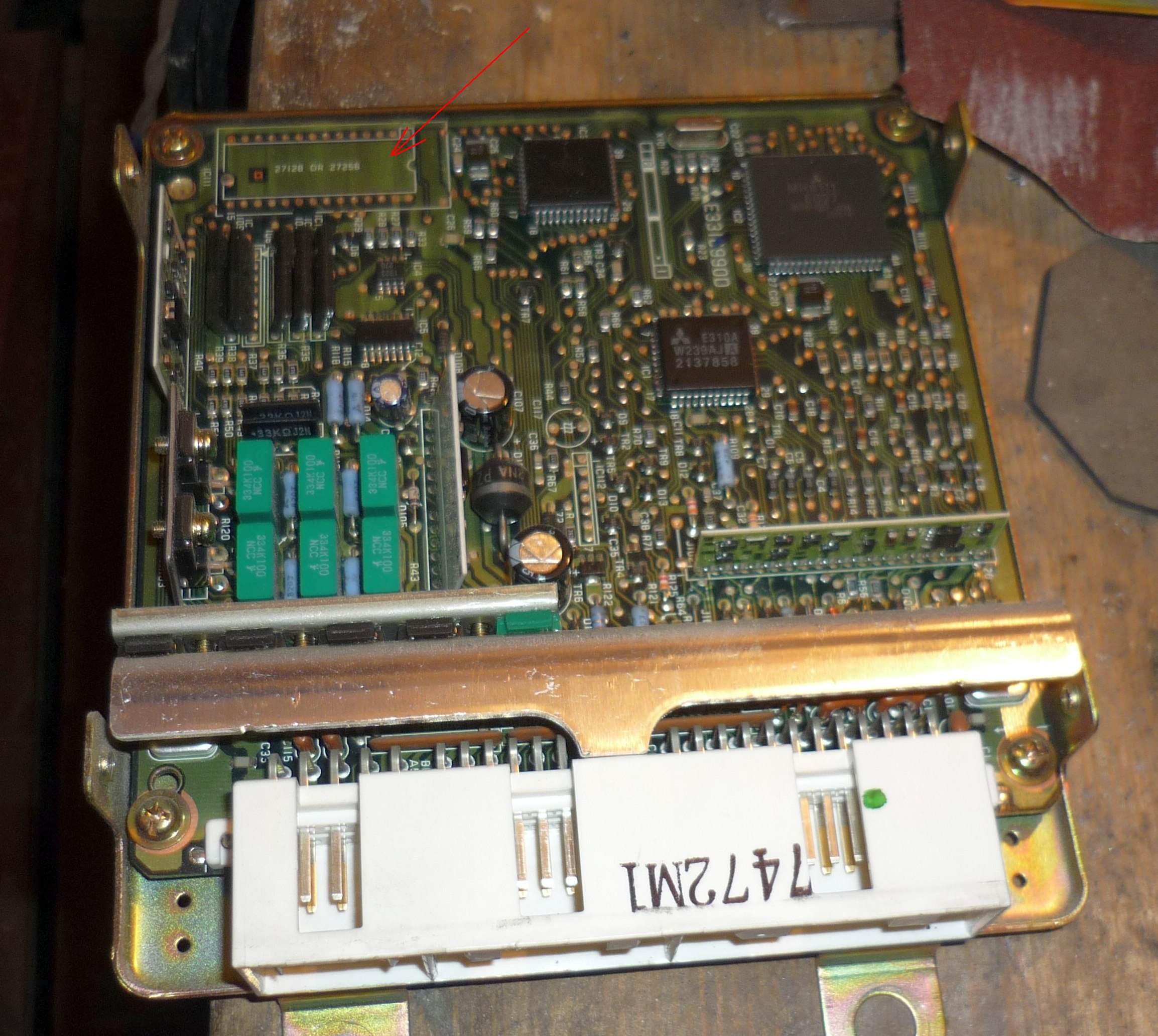

Хм... Интересное дело. Я тут глянул на фотку своих мозгов (щёлкнул по случаю, когда пол в салоне варил и контроллер демонтировал). Дык вот там, где пометил стрелочкой, написано 27128 DR 27256 . Циферки - это и есть само обозначение микросхем ПЗУ (любой радиолюбитель их знает), последние три цифры- ёмкость памяти, т.е. либо 128 кБайт, либо 256. В такие ПЗУ обычно и заливаются прошивки. Только вот странно, что самой микросхемы не видно, но она запроста может быть в другом исполнении корпуса (не DIP), более мелкая и стоять с обратной стороны монтажа. А туда я заглянуть поленился. Если я прав, и микросхема действительно стоит с обратной стороны , то можно смело её выкусывать, ставить панельк, куда показывает стрелка, и извращаться с прошивками сколь хошь.Карбафос писал(а):Повторю ещё раз мозги от ПЫ 2 НЕ ЧИПУЮТСЯ!!!!!!!!! Запишите чтобы не забыть!

Чипуется всё, что имеет процессор, озу, пзу и т.д., но не все это умеют делать или не хотят делать, все зависти от квалификации программиста. Иногда сложность чиповки перекрывает её целесообразность, только этим и ограничивается список моделей, доступных чиповке.
dvm99, прочитать прошивку, это самое элементарное в чиповке, главное найти в программе что и как исправить.
27128 размер 32кб, 27256 - 64кб. Там скорее всего прошивка залита во flash типа 29F010 или что-то подобно, плата вероятно унифицирована под разную конфигурацию.

Это ты Йожику Пых скажи...я посмотрю куда он тебя пошлёт. А у него, репутация поболее твоей будет. Радиолюбитель....
У Пы 2 прошивка залита одноразово...без возможности перепрошива. Эта тема, поднималась не раз...за несколько лет.
Я лично, звонил Пыху...и разговаривал по этой теме. Возможностей нет! Только замена мозга на тюненговый (ценнег от 25 тр за мозг)

Ну, я про биты думал...mservis писал(а): 27128 размер 32кб, 27256 - 64кб. Там скорее всего прошивка залита во flash типа 29F010 или что-то подобно, плата вероятно унифицирована под разную конфигурацию.
А флешки ведь тока-тока появились в те времена, на сколько помнится... До этого эпром использовался, который сильно сбоил.
